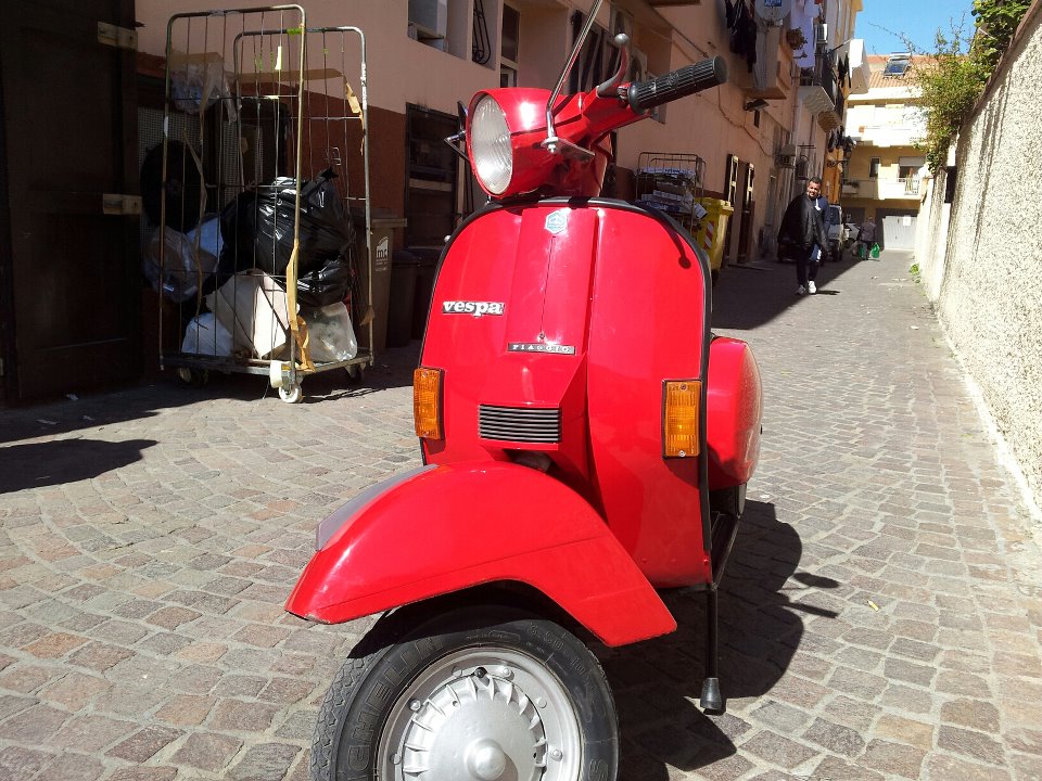

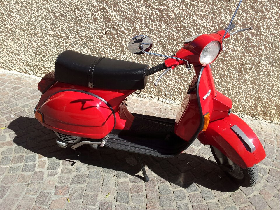

Buongiorno a tutti,
Scusate se non sono passato dalla presentazione, che faro' appena possibile, ma dopo averci pensato per anni (in cui ho anche visto alcune vespe) forse ora ho trovato quello che volevo!
Dovro' vederla dal vivo mercoledi', ma da quello che mi ha potuto dire il proprietario e' il sogno di ognuno di noi!!
Px 200 monoproprietario, sempre vissuto in garage (mai riverniciata), curata dal proprietario meccanico auto, con meno di 10.000 km originali!
La vende perche' "non ne faccio nulla, ho la moto...." (senza parole!!!)
La propone in vendita a 1.900.......
Per me e' un bell'affare (se mi sbaglio ditemelo!!), ma oltre ai soliti controlli, perdite olio, ruggine sopra e sotto la pedana, dentro le fiancate, cosa dovrei controllare??
Un particolare che ho gia' visto dalle foto e' una vite misteriosa sulla "cravatta" (quando avevo il vespino a 15 anni la chiamavamo cosi' :) ) che puo' essere?
Ora le foto:

E' bella ma il bordoscudo non è il suo... così come il cavaleltto e le gomem sono usurate...
inoltre per avere pochi chilometri presenta un copriventola curiosamente rovinato ed il coperchio del selettore cambio sembra verniciato, anche il cavalletto nero non è il suo...
il prezzo è buono tuttavia, di questi tempi offri 1700 sull'unghia, digli che devi cambiarele gomme la cornice ed il cavalletto che neri non ti piacciono...
a 1800 cederà.

Ok grazie!
Che ne pensi della vite sopra il loghetto piaggio??

evidentemente ha rotto il fissaggio che va per dentro il bauletto e ha pensato di rimediare con quella vite.

la pedivella di accensione è la sua o manca solo il gommino?
comunque per quel prezzo è da prendere e poi con pochi euro sistemi i particolari citati da poeta

qualcuno anni fa usava quella vite per la vibrazione della scatola cavi che ce sotto. basta un po di gomma piuma.

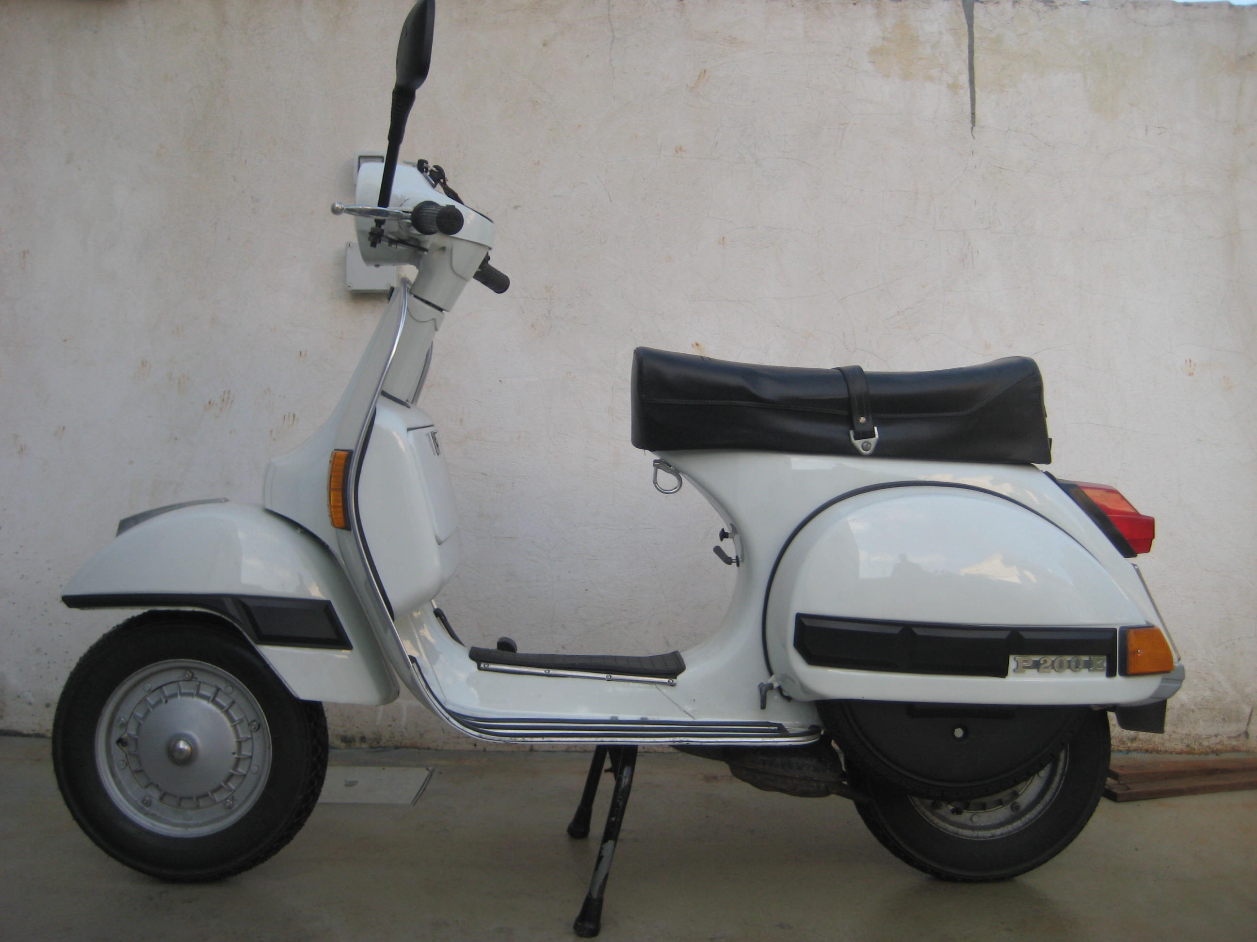

io a 1100,00 € la scorsa estate ho preso questo andando fin a La Spezia....è dell'82,io sono il 6° proprietario e aveva già 39000 Km.
Ora è iscritta FMI.....mulo testardo.

scusami..mi ero perso la foto!!!

Il bordo non è il suo, quindi una rinnfrescata l'ha avuta.

a me sembra riverniciata....
i ribattini dei puntali delle strisce pedana che sporgono dallo scudo nella foto frontale sono rossi... dovrebbero essere alluminio

digli di non raccontare balle! è riverniciata, guarda i ribattini nello scudo.

certo che è riverniciata, si vede lontano un chilometro... e tra l'altro il rosso è di fantasia, non assomiglia neanche lontanamente al rosso federale...
