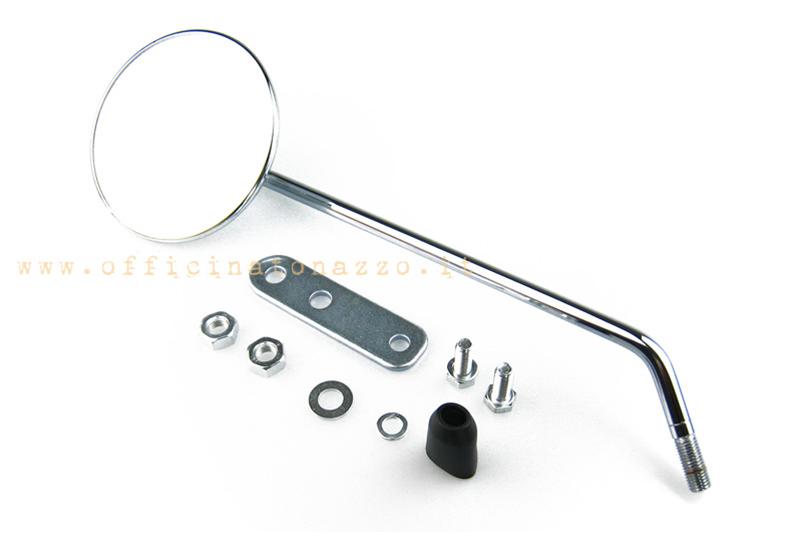

Ho comprato in kit il retrovisore sinistro + staffa di montaggio per la 50L... come quello nell'immagine...
24 KB
immagine presa dal sito di ton4zzo...
Il problema è relativo alla staffa di montaggio... i buchi non coincidono assolutamente con i rispettivi sul manubrio!

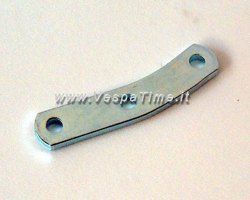

Ho trovato in rete alcune staffe, vi allego le immagini..
5,53 KB
47,18 KB
Cosa devo fare? comprare o cercare una staffa nuova o modificare la prima? qualcuno è incappato nello stesso problema???

io si,in passato avevo la tua stessa situazione,devi trovare una staffa ondulata che segue i tuoi buchi....non è piatta!

come ha già detto prima paolosprint, la staffa non è piatta, ma è sagomata non sò se si trova nel nuovo come ricambio,
prova dal solito pasc@li chiedendo direttamente per tel.
ti alego una foto
70,41 KB
