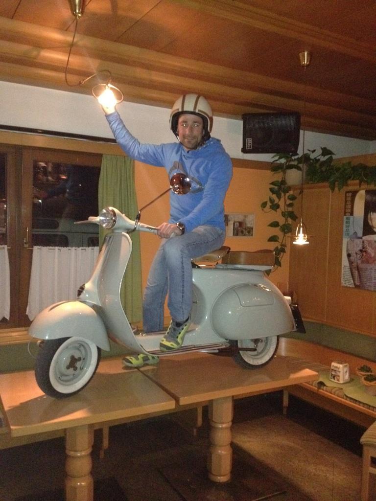

Un po di giorni fa , prima che ritornasse il freddo si poteva scorrazzare tranquillamente in Vespa e cos'í ho fatto ! Poi sono andato al bar..... con gli amici si parlava del piú e del meno ( di Fi.a piú precisamente ) Siamo arrivati poi all'argomento peso vespa e il discorso é finito su una scommessa , cioé io ho scommesso che riuscivo da solo a mettere la vespa sul tavolo....
102,95 KB
Non ci sono riuscito perché c'erano le gomme che impedivano e io sono troppo basso per riuscire ad alzarla sufficentemente.
Ma l'impegno é stato apprezzato e la vespa é stata messa sul tavolo comunque !!

tu sei matto come un cavallo!
ps ma che bella quella vespa!

che classe!

Ciao, bellissima Vespa, volevo chiederti, vedo che hai l'attacco per lo specchio come il mio sulla VNA, io ho qualche problema perchè con le vibrazioni mentre vado si abbassa (scende ruotando a sinistra) probabilmente il sistemino con un solo fissaggio è difficile da rendere stabile, ora ho provato a fissarlo meglio interponendo con una rondella seghettata, sembra regga, hai avuto anche te questo problema?

No , nessun problema...
per il momento !

Cavolo che bella la tua VNA Sanrem!!!
Ma la mia diventera' piu' bella
E' bellissima, l'unica cosa che non condivido sono le selle di quel colore..anche se non ci stanno male e fanno Pand-an con il colore della vespa..io pero' sono per l'originale

Il mio problema era che la vite che fissa manubrio a piantone al quale si interpone il blocchetto di sostegno dello specchio era stretta al massimo ma comunque il sostegno ruotava, ho inserito una rondella seghettata ben stretta e adesso sembra fisso!

Sbaglio o è una VNB?

Sbagli ! Vna1 precisamente !

VNA1 come la mia! Si nota anche dal faro senza stop..ma l'hai reimmatricolata con targa europea? Il portatarga e' piu' grosso degli altri..

Hihihi ti auguro tanto di farla piú bella !!
Sono anch'io per l'originale infatti l'unica cosa non originale sono il colore dei coprisella. Sono stato molto combattuto nella decisione , ma alla fine ho optato per quelle marroni perché a mio avviso ci stanno proprio bene. Un coprisella nero posso sempre metterglielo in ogni momento !

anche a me il sostegno dello specchietto scende,una volta stavo quasi per farci un incidente:avevo il manubrio leggermente piegato a sinistra e la barra scendendo me lo blocco' impedendomi di raddrizzarlo,andavo piano altrimenti mi sarei capottato

Il faro posteriore é stato modificato per lo stop altrimenti non passi l'immatricolazione. La targa é una targa austriaca perché l'ho immatricolata in Austria alla faccia dei maledetti burocrati/ladri italiani !!
Il porta targa é uno schifosissimo portatarga in plastica provvisorio in attesa di uno in alluminio...

Che strano , il mio non lo muovi nemmeno se fai forza per cercare di regolarlo....

bho,io stavo pensando di usare il frenafiletti tanto è una di quelle viti che non tocchi mai
p.s. la mia è stata reimmatricolata nel '99 senza luci dello stop
