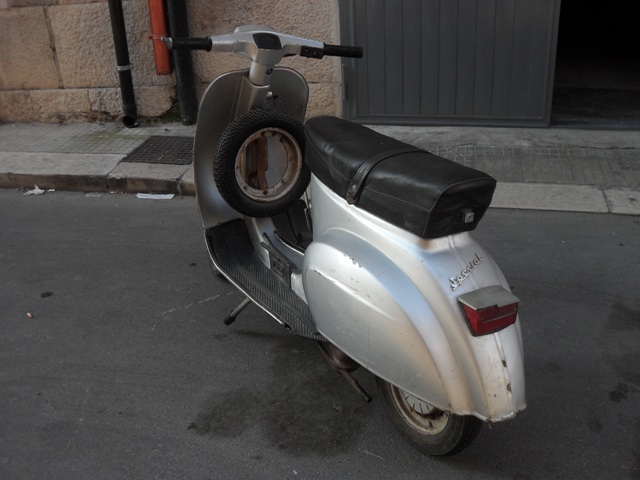

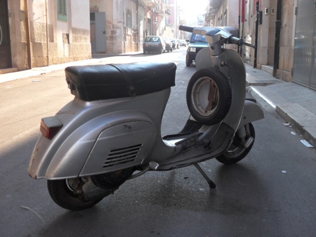

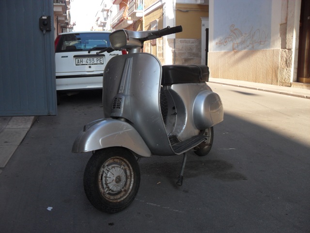

ciao a tutti,girando sul web ho trovato questa special,la vespa si trova a quasi 100km da me,quindi ci penserò bene prima di volerla prendere...
Sembra una prima serie,il proprietario mi ha mandato solo queste foto,non so ancora di che anno è.
102,7 KB
102,94 KB
99,95 KB
vuole 800€,che ne pensate?

i documenti ci sono,a me interessa sapere la vostra impressione su come è messa a livello di carrozzeria o altro...
Inserito il - 04/03/2012 : 22:01:13  Mostra Profilo Invia a sanrem un Messaggio Privato
Colore non originale , sella non corretta , ruggine presente un po qua un po la , ma apparentemente non molta. La sorpresa la potresti avere dopo la sabbiatura , ma non sembra messa male. Sapere se è Ia o IIa serie è difficile da dire senza sapere alcuni particolari che dalle foto non si riescono a vedere. La prima serie monterebbe ruote da 8" la seconda da 10". La prima ha 3marce e la seconda 4marce. Anche le scritte sullo scudo darebbero un indizzio , ma in questo caso non ce ne sono ! Personalmente con documenti sarei disposto a pagarla max 800€.
