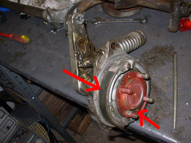

Inserito il - 29/02/2012 : 20:53:46  Mostra Profilo Invia a Emanuele un Messaggio Privato
ragazzi nessuno???
come faccio? si deve smontare il mozzo per togliere le ganasce?

ma no!! le ganasce vanno tolte assieme alla molla...è molto semplice il concetto...
e anche a rimontarli è uguale...

Inserito il - 01/03/2012 : 16:02:14  Mostra Profilo Invia a Emanuele un Messaggio Privato
grazie per la risposta ma non capisco...
se guardo la foto, si vede che il mozzo copre la molla e se la lascio attaccata, non riesco a sfilarla inseiem alle ganasce. Il mozzo non è di quello a taglio da un lato...
allora che faccio... forzo la molla? e per rimettere?

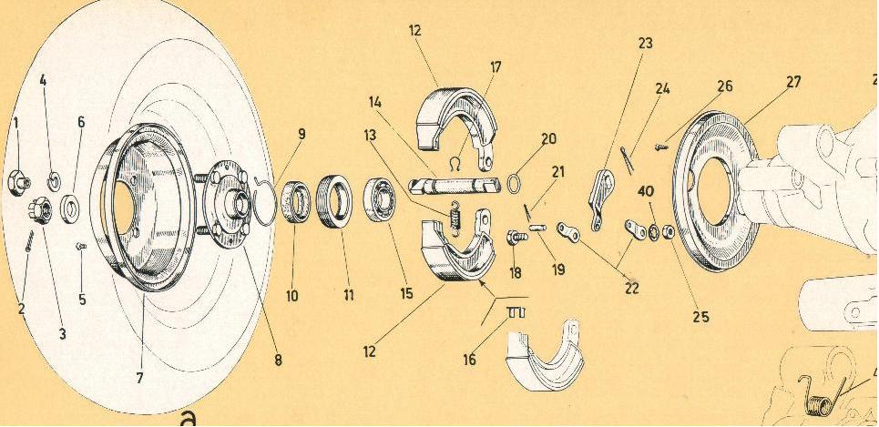

Inserito il - 01/03/2012 : 22:47:25  Mostra Profilo Invia a sanrem un Messaggio Privato
Tu parli della flangia.... Ok , allora smonta quella flangia , togli l'anello elastico sul perno che blocca le ganasce e sfilale , la molla esce assieme alla ganasce !
Forse questa immagine ti può aiutare...
