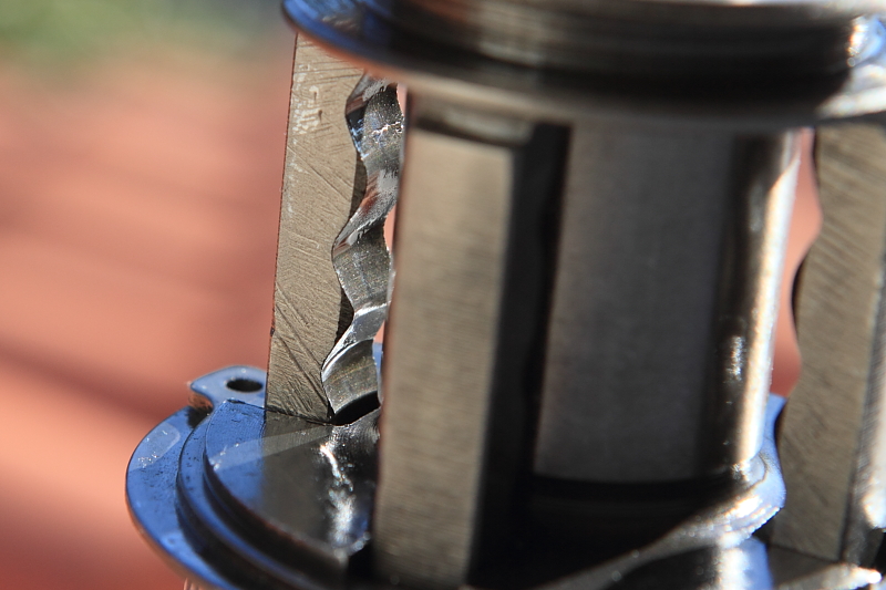

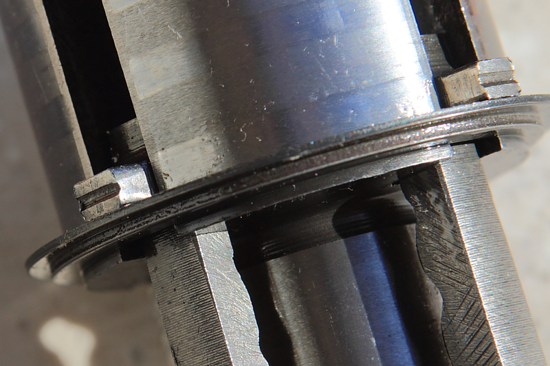

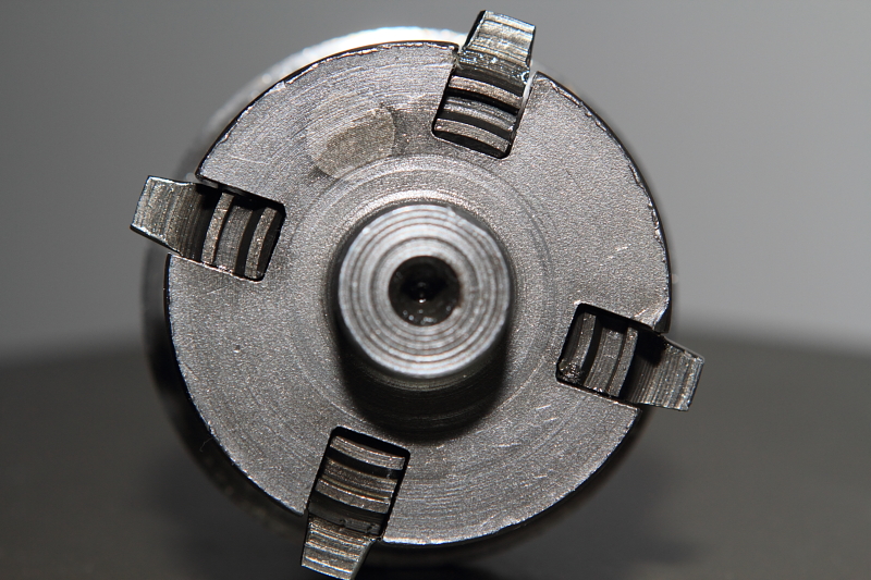

Ciao a tutti, c'è un modo per capire a occhio o con una misurazione se una crocera è buona o da cambiare?
Ad esempio questa in foto era in una vespetta di un signore anziano che dice di aver revisionato tutto il motore l'anno scorso. Da montata le marce andavano bene senza saltare perchè l'ho provata prima di smontarla. Scorrendo la crocera si sente un ottimo sound, fa un bel clac.. ma sound a parte, qual è il modo migliore per scegliere se cambiarla o meno??

non è che in base al suono si sente se è buona o no..... anzi il "clac" che si sente è dovuto alle sfere intere e non indica minimamente la validità di una crocera....
Quello da verificare sono le griffe esterne che si vedono ( poco ) nell'ultima foto....se sono consumate o meno
Poi subentra anche la variabile dell'usura dei pattini e degli spigoli degli ingranaggi....
Teo

e la molla interna... con il tempo si "vizia"

con cosa hanno lavorato questa crociera con il flex? che schifo di lavorazioni, è sicuramente una crociera cif o olympia.. non è messa male ma non mi sorprenderei di sentir scappare le marce tra 2000-3000 chilometri!

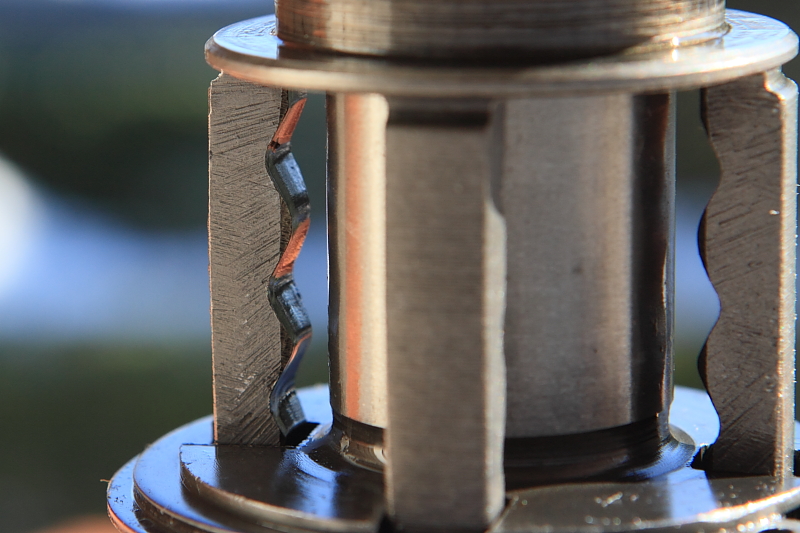

Non ho capito qual è la parte delle griffe esterne che bisogna controllare. O forse non ho capito quali sono le griffe esterne.. Sono le estremità superiori della crocera? da questa forse si vedono meglio..

le cif o olympia ma sopratutto le olympia sono fatte di materiale troppo morbido secondo me e dopo poco iniziano a sfollare le marce, la crocera è da controllare sia nelle battute delle marce, quindi l'ultima foto che hai messo ma anche nella parte interna delle gambe (giffe), vedrai che ci sono 4 dunette quelle dunette servono per far posizionare la crocera nel posto giusto in base al comado che chi viene dato dal selettore che come saprai va a posizionarsi nel canale superiore della crociera, in questo caso non vedo molta usura, sta a te la decisione, potresti continuare a utilizzarla.. comunque se devi comprare una crociera o trovi delle piaggio FONDO DI MAGAZZINO!!!!!! non le classiche olympia imbustate piaggio da 100€ oppure io ultimamente monto DRT felino, ok costa 80€ ma una volta montata BENE, quindi cambio in tolleranza e controllando per bene che gli ingranaggi non siano usurati non la smonti più o quasi!!

E' una crociera RMS, si vede dalla sua rozzezza, le cif sono appena migliori, ma le rms seppur molto poco rifinite funzionano bene,,,, di certo il vechietto ha cambiato la sola crociera che in effetti è ben messa e non necessita di sostituzione, ma per certo non ha cambiato la molla ne verificato il gioco tra gli ingranaggi....
reinfila gli ingranaggi e infila uno spessimetro tra il primo ingranaggio 4^ e quella specie di rondella sotto al seeger di chiusura, devi avere 0,1-0,2mm se 0,3-0,4 và cambiato, ora smontalo e misuralo con un calibro quando è 1,0mm và cambiato con uno da 1,2mm ad esempio per riguadagnare la misura di 0,1-0,2mm , si trovano in Piaggio o su internet o sul sito DRT che ti dà un kit di varie misure...
più che la crociera cambia la molla e il rasamento di azzeramento del giuoco tra gli ingranaggi, sopratutto se monti motori da 90-100-130cc, il cambio diventa più rigido e preciso, poi con il tempo si scioglie un pò, ma rimane più preciso...
