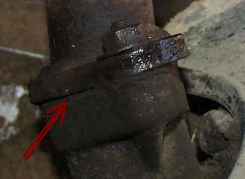

Ieri, dopo 4 mesi di lavoro, ho provato a far partire il motore ( su cavalletto) e con "VIVA E VIBRANTE SODDIFAZIONE" è andato in moto al TERZO colpo. Unico problemino-ino, è che c'è uno sfiato di gas di scarico tra marmitta e collettore:
13,57 KB
La guarnizione in metallo è la sua originale e mi sembra buona,inoltre non è che posso "muovere" più di tanto la marmitta perchè il gioco è minimo... posso mettere qualche pasta sigillante od altro. Sapete dirmi qualcosa?

La cosa migliore è sostituirla e vedrai che non sfiata più!!!
Inserito il - 24/02/2012 : 20:19:55  Mostra Profilo  Visita l'Homepage di poeta  Clicca per vedere l'indirizzo MSN di poeta Invia a poeta un Messaggio Privato
la guarnizione originale ha due lamine tra cui è frapposto dell'amianto, serrandola attappa ogni sfiato, quelle in metallo repro spesso non chiudon bene.... quella risolve subito.
Inserito il - 25/02/2012 : 23:30:50  Mostra Profilo Invia a 150 un Messaggio Privato
sono d'accordo con poeta, sostituire la guarnizione e serrare bene.

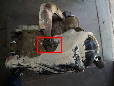

sanrem ha scritto:
Scusa la schiettezza , ma te lo devo chiedere.... hai appena rifatto il motore e non l'hai nemmeno pulito ??
No,no, l'ho pulito benino, il fatto è che ho preso il dettaglio da questa foto:
35,2 KB
cioè appena smontato, dato che non avevo altre foto.
Comunque ho sostituito la guarnizione ed il problema sembra risolto. Grazie a tutti.
