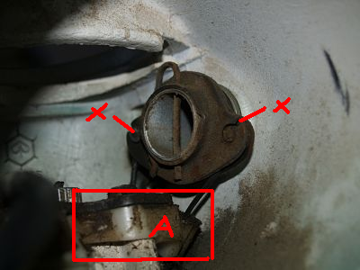

Ieri ho montato il manubrio e fatto passare guaine e cavi. Montato le leve ed inserito cavo freno ant. e frizione. Il dubbio mi viene nel montaggio dei cavi cambio e gas. Premetto che il motore non è ancora montato sulla vespa. Pensavo di procedere così: monto il motore, aggancio i cavetti (X), infilo le guaine nei registri sotto il motore (cambio), monto la piastrina A ed infilo in questa le guaine. Praticamente il dubbio è se montare la piastrina "A" (e serrarla con le sue viti) prima o dopo aver montato il motore e quindi aver incastrato bene le guaine nei tendiguaina.
Ci sono varii modi di procedere,
naturalmente le guaine falle passare prima di montare il motore,
poi naturalmente vanno tagliate della giusta misura, ecc...
L'unico consiglio riguardo la staffetta reggi guaine,
é di verificare prima che i tre capicorda (due dei cavi marce e uno del gas)
rimangano ben pressati nelle sedi della staffetta,
altrimenti tendono ad abbassarsi verso il tunnel,
cosa che aumenta il gioco del manubirio delle marce.
Quindi svita la staffetta e prendi le tre guaine,
scegli capicorda non troppo piccoli, fissali, come già ti ho detto,
sulle guaine e verifica che rimangno ben pressati nelle sedi sulla staffa...
