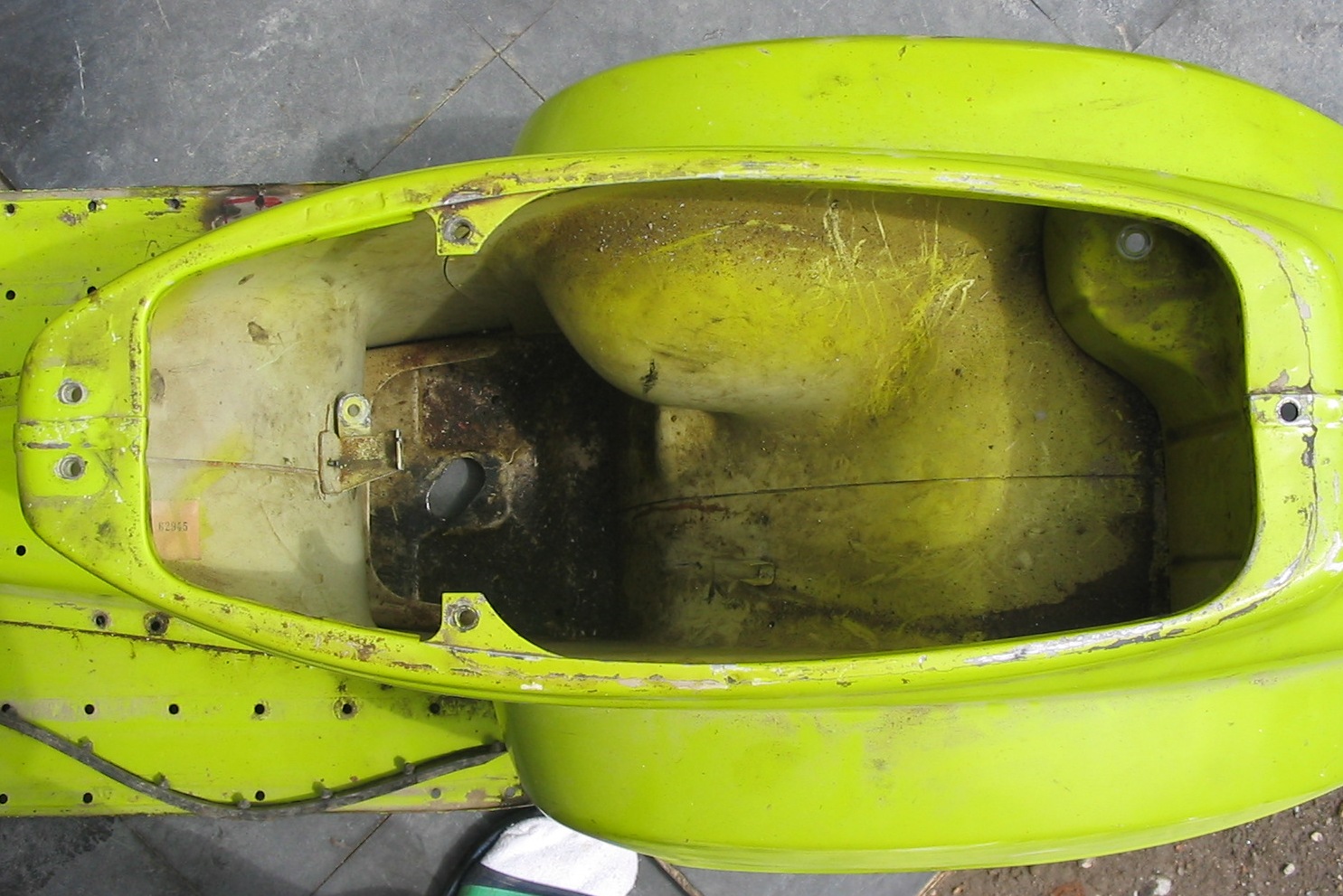

Questo era il colore
http://www.vespaforever.net/Public/data/Ligera/200681010557_Immagine%20016.jpg
ligera
Città: cesena
71 Messaggi
Inserito il - 25/02/2012 : 21:07:39  Mostra Profilo Invia a ligera un Messaggio Privato
Mi sembrava che nell'altro post poeta mi disse che era giallo cromo ho le idee un pò confuse perchè non capisco quale sia il colore corrispondente.

purtroppo sono in difficoltà in certi siti dove puoi inserire anno modello e numero telaio mi da in uno giallo cromo in altri mi da quelli elencati da TAPS ma il giallo cromo non e per la 50R? se la mia e una 50N e ovvio allora il colore e il verde mela 1.298.6302, mentre non so il colore dei mozzi sterzo cerchi copriventola, mentre il codice del fondo e 8012M? ma anche una mia domanda che non so ma il colore pastello non ha bisogno di trasparente giusto?
Inserito il - 26/02/2012 : 07:19:54  Mostra Profilo  Visita l'Homepage di poeta  Clicca per vedere l'indirizzo MSN di poeta Invia a poeta un Messaggio Privato
Allora il colore in foto in effetti mi sembra il Giallo CROMO, ma lo può montare solo se è una "R" come detto anni fà.... la tua è una "N" se ben ricordo...
quindi non puà essere che il VERDE MELA, và detto che in foto da flasch l'ambiguità tra i due colori è parecchia, ovvero in foto si somigliano molto e ciò crea incertezza....
metti foto del colore in luce naturale, ma guardandolo meglio è il verde MELA, anche perchè sarebbe la prima vespa in giallo cromo N che vedo, quindi o ho sbagliato in passato, o quella è l'unica N in cromo originale del mondo, falla comunque verde mela, che per la certificazione non avrai problemi ed è bella.
