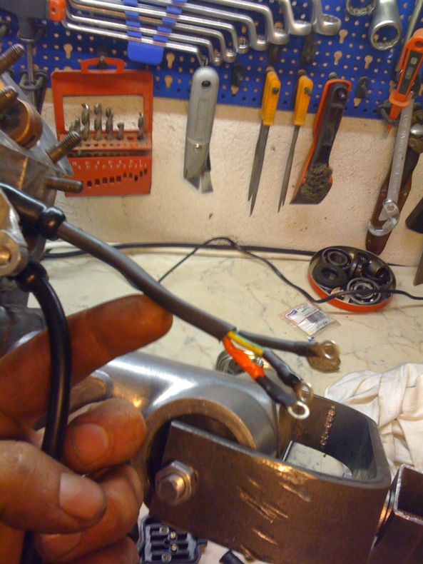

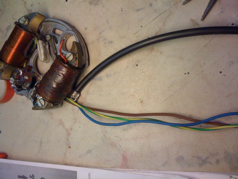

Visto il restauro completo della vespa ho deciso di revisionare anche lo statore quindi ho cambiato il feltrino, puntine nuove e cavi siliconati (provenienza ferro da stiro) nuovi, cavo candela nuovo, .............

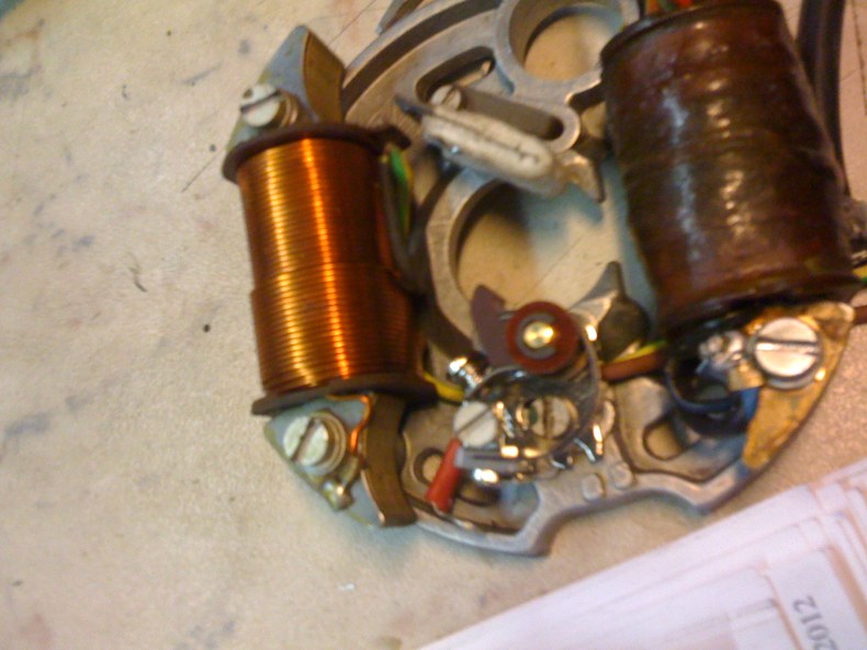

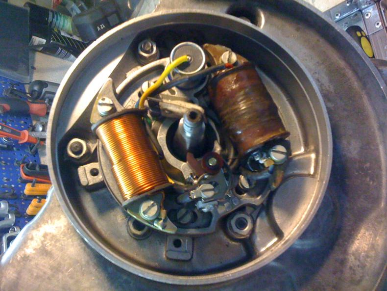

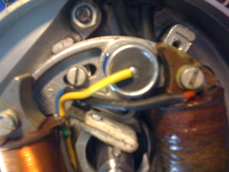

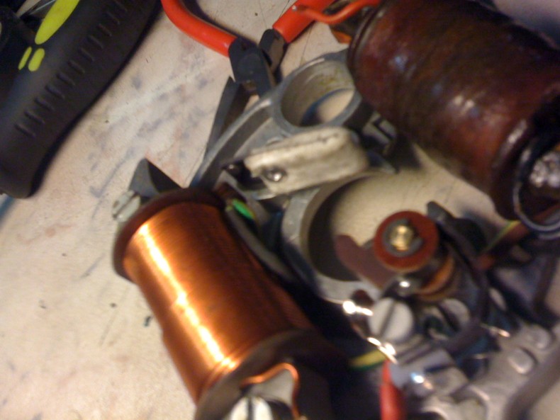

E qui lo statore finito e montato, chiedo una conferma, le tacche che avevo fatto su statore e carter prima di smontare il tutto, una volta riallineate mi permettono di essere a posto con le fasi giusto???? Inoltre dopo aver seguito alcuni post sul forum ho pensato di collegare il filo rosso della bobina non direttamente sul condensatore (onde evtare saldando "cotture" dello stesso come letto capita spesso), ma allungando il cavo l'ho saldato all'occhiello del condensatore che va alle puntine.....tutto giusto????

Inserito il - 24/02/2012 : 17:47:47  Mostra Profilo  Visita l'Homepage di poeta  Clicca per vedere l'indirizzo MSN di poeta Invia a poeta un Messaggio Privato
In molti fanno questa modifica....
in vero il condensatore non si cuoce affatto, ma saldare in quel punto richiede un saldatore ben dotato o non attacca... funzionerà...

grazie mille e mi sai dire qualcosa anche riguardo a questo??? ....."chiedo una conferma, le tacche che avevo fatto su statore e carter prima di smontare il tutto, una volta riallineate mi permettono di essere a posto con le fasi giusto???? ".......

Inserito il - 27/02/2012 : 18:09:14  Mostra Profilo Invia a fede200e un Messaggio Privato
se lo hai posizionato dove era prima sei apposto!

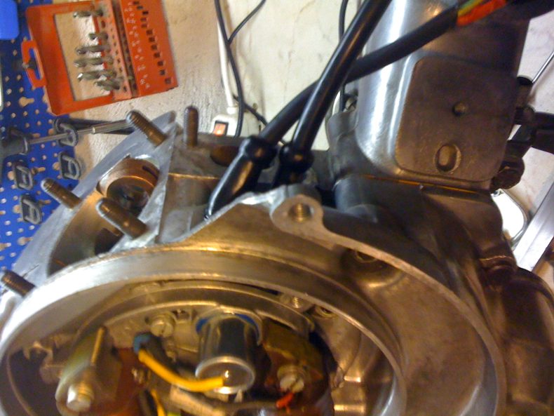

Ho rimontato il tutto allineando le tacche statore/carter fatte prima di smontarlo come da consiglio.....spriamo bene lo vedremo alla prima accensione ....se qualcuno ha consigli faccia pure sono bene accetti. Grazie.
Inserito il - 28/02/2012 : 16:25:13  Mostra Profilo Invia a sanrem un Messaggio Privato
Ricordati di regolare le puntine , in apertura 0,3-0,4 mm !

Inserito il - 28/02/2012 : 17:10:22  Mostra Profilo Invia a appo70 un Messaggio Privato
Grazie mille, me lo sono ricordato o almeno ci ho provato in quanto non hao uno spessimetro, e mi sa che sono leggermente aperte, faro' un lamierino e lo porto a misura controllando poi con il calibro così ho un riferimento preciso...
Inserito il - 28/02/2012 : 17:16:05  Mostra Profilo Invia a sanrem un Messaggio Privato
Mi pare di ricordare che una scheda telefonica abbia lo spessore giusto !!

Inserito il - 28/02/2012 : 17:47:38  Mostra Profilo Invia a appo70 un Messaggio Privato
Buono a sapersi allora misuro quella prima...
