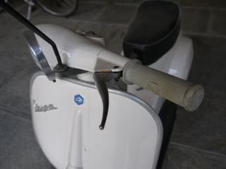

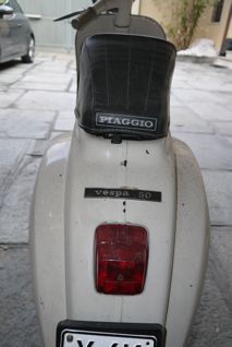

                       questa è la mia prima vespa: una ventina di anni fa' è stata restaurata grossolanamente ma ora si merita un intervento radicale.
  dovrebbe essere una seconda serie prima versione (1972-->1975) ed ha telaio v5a1t 821*** su unica fila, pedale freno con sezione tonda, fori per sella singola.
  quando la comprai era blu ma sotto era arancione. credo che il colore originale sia proprio l'arancio 907 che si intravede e che è sotto al blu. non fu sabbiata e il colore attuale, piuttosto spesso, fa un terzo strato.
  strutturalmente è abbastanza in ordine, salvo le traverse sottoscocca dissaldate e l'applicazione di piastre di rinforzo sul bordo.
  l'intenzione è un intervento radicale consistente in sabbiatura scocca, eliminazione rinforzi e saldatura traverse, fondo 8012 e colore 907 (nitro) e ovviamente riparazione del foro pedana che tornerà tondo e non quadrato (non ditemi niente...).
  parallelamente il motore (da tirare giù e verificare sia effettivamente un v5a2m) non ha mai dato ne da' alcun problema o suono strano. Sarà sverniciato (!!!), pulito e sgrassato, ma solo sostituzione silent e frizione. Un'occhiata a cilindro e pistone ma non vorrei aprirlo  perchè non sono un motorista (e farlo fare mi costa una tombola) e fino ad oggi è stato un orologio. naturalmente verranno cambiati impianto elettrico, cavi e guaine.

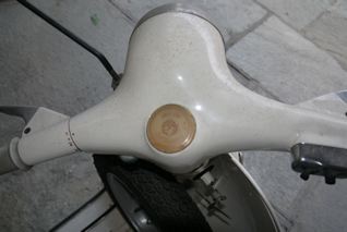

  venendo ai dettagli, gli errori che ho indiviuato sono: - scritta anteriore (deve essere nuova foggia) - le manopole devono essere nere tipo special - cavalletto non nero ma zincato - no ghiera cromata del faro - ok l'asta benzina metallica - strisce pedana solo gomma e non modello lusso (tantomeno con i rivetti) - l'ammo anteriore deve essere tipo fino a molla - tappo manubrio in tinta

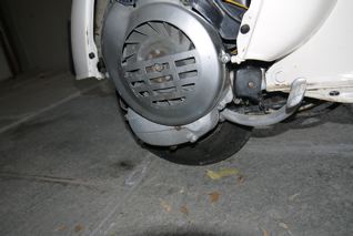

  mi rimangono dubbi su: - coprivolano (direi feritoie a V ma la foto del depliant della scheda tecnica da' già quello rotondo!!!) in ogni caso il mio pare di PK - cavalletto 16 o 20 mm
  aspetto le vostre considerazioni!!!

                       Ciao, ho anche io una R, la mia e' del 1972. Sono un po' perplesso sulla scritta anteriore, nel '73 non dovrebbe avere quella in corsivo?   Facci sapere e metti qualche foto!!
  Ti allego foto della mia che ha solo un anno in piu' della tua:

                       Quoto Grandeveget, riduci le foto. Il coprivolano e' di PK. Il colore invece sembra un Giallo Positano...forse e' l'effetto delle foto..  |

                       scritte nuovo tipo dal 73 ma i primi mesi ancora c'erano quelle vecchio tipo come per Special v5b1t), coprivolano a V fino al 74... serbatoio predisposizione, no gancio sella, cavalletto tipo fino Largo dal 77-78, adesivo "R" vicino al gancio sella, (se modello ancora con scritta in corsivo), se mod scritta nuovo tipo (vespa 50) targhetta posteriore  lo capirai facile dopo la sabbiatura...

                       Ciao...io ho una 50 r esattamente come la tua,del 1973, color arancio 907.Per essere corretti la vespa deve avere: Scritta "vespa 50" in corsivo Bordoscudo manopole grigie con vecchio logo Cavalletto zincato di 20 faro senza ghiera cromata ok liste pedana solo gomma ok ruote da 9 ammo POST tipo fino a molla...sull anteriore ci va il classico ammo della 50 l-r-n. coprivolano a V verniciato alluminio. tappo manubio in tinta ok asta benzina metallica ok

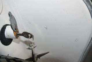

                       Poeta, l'adesivino "R" sotto la sella e' stato montato fino al '70, dopo non piu'   La 50R del nostro amico quindi non deve averlo   |

                       Ciao  io ne ho una uguale del 73 telaio 85...  sempre color arancio 907  acquistata da una persona anziana che non l'aveva mai verniciata (e si vedeva) e l'adesivo R era presente quindi almeno fino al 73 c'era. |

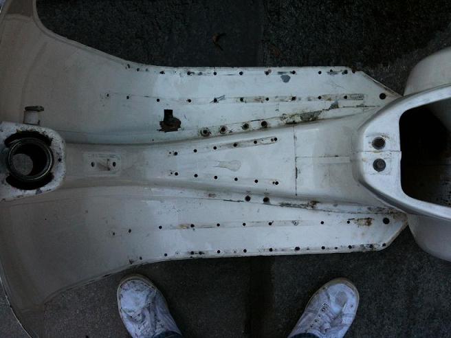

                       Inserito il - 29/02/2012 :  12:36:50

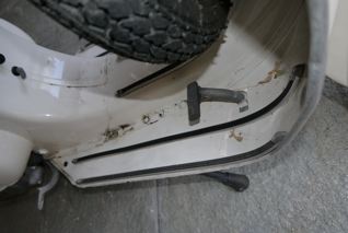

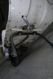

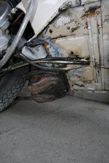

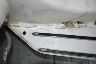

                       grazie a tutti, la vespa è stata smontata e ovviamente sono apparsi i buchi delle strisce in gomma

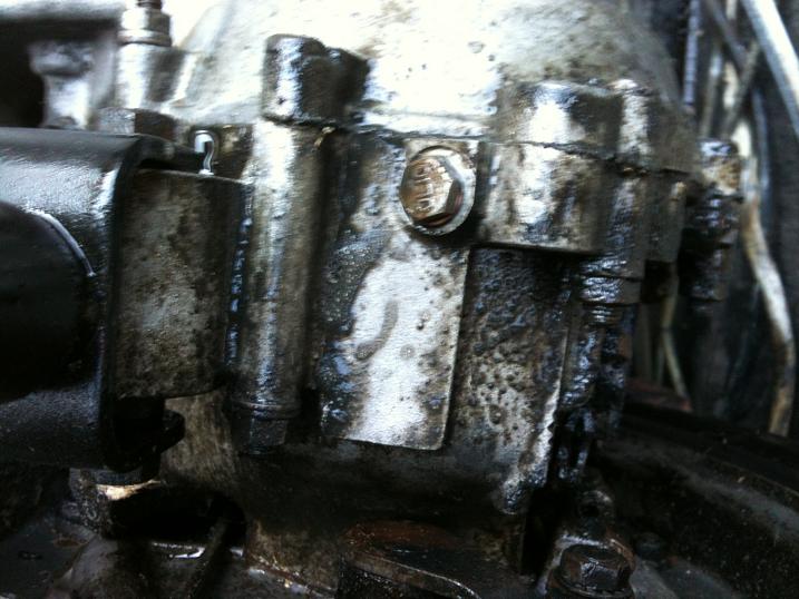

    51,34 KB
  manca la sigla motore, il che fa presumere che sia stato cambiato

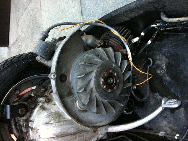

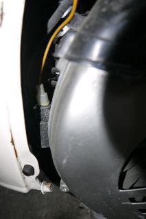

  devo chiedervi ancora alcune cose: 1. il copriventola con feritoie a V è acquistabile da qualche ricambista o si trova solo in mercatini/usato?
  2. il volano è corretto?
    68,92 KB

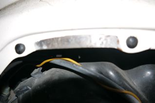

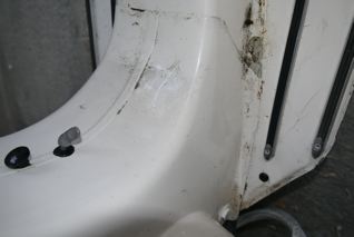

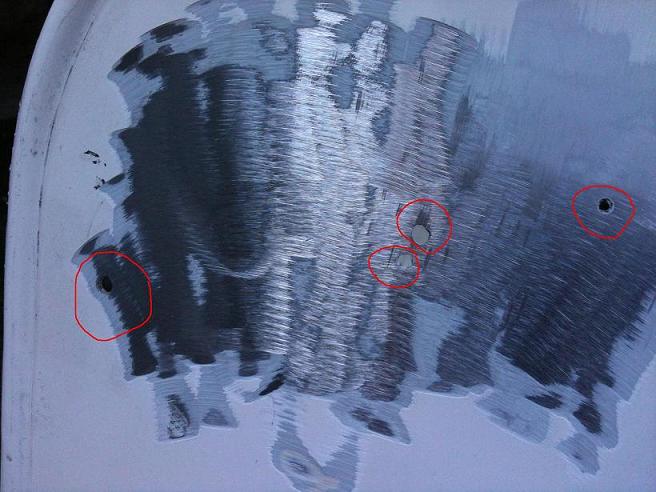

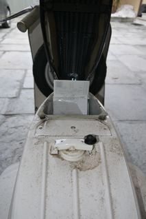

  4. ancora non sono riuscito a capire le questione targhette: - sullo scudo anteriore ho infatti 4 buchi, ma è montata una scritta sbagliata (manca il "50"). Questo comunque farebbe pensare a scritta corsiva anche perchè con una leggera smerigliatura non sono venuti fuori i buchi "orizzontali" della scritta a stampatelo

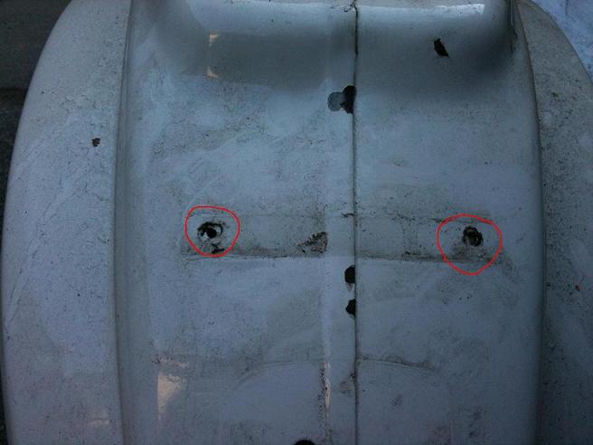

    62,9 KB - però sul parafango posteriore ho 2 buchi e targhetta, il che farebbe pensare a scritte stampatello
    43,69 KB

                 9999 Messaggi  |
                       Inserito il - 29/02/2012 :  13:11:55
                      |  se è del '73 le scritte vanno in corsivo tassativamente... i buchi della taghetta sono stati fatti successivamente |
                 25632 Messaggi  |
                       Inserito il - 29/02/2012 :  14:41:39
                      |  se 73... dipende molto dal mese, le scritte ambiano appunto nel 73, ma a giudicare dallo scudo è come dice Wyatt, |

                       Inserito il - 29/02/2012 :  14:51:13
                       dunque, per quanto possa servire il libretto riporta "pontedera, 30 agosto 1973" quindi ora: - saldo i buchi sul posteriore (dove andrà solo l'adesivo R) - compro scritta anteriore corsiva "vespa 50" - mantengo le manopole bianche.
  e poi:  - il volano è OK? - dove recupero un coprivolano feritoie a V? grazie!!! |

                      |  il volano è ok.....il difetto è che la R ha lo statore a bobina interna e non esterna....controlla sul carter sotto il volano sulla destra se vi sono 1 o 2 fori per i passacavi....rispettando l originalita ve ne dovrebbero essere 2... |
