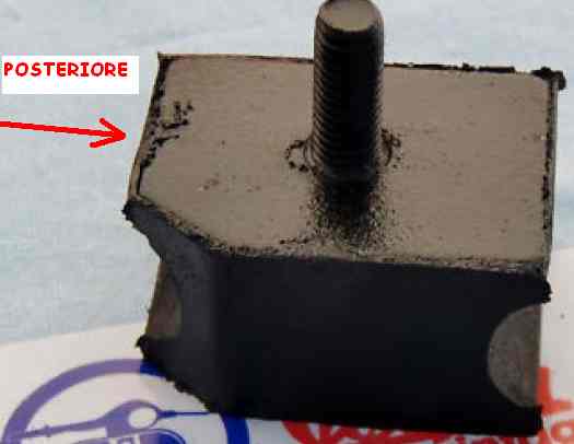

Prima di fare questa domanda ho cercato varie informazioni ma non sono riuscito a capire il montaggio corretto dei due particolari:
Il gommino che stà in cima all'ammortizzatore posteriore ha un verso o può essere posizionato sul telaio in qualsiasi modo?
Il meccanismo della chiave per l'accenzione se lo monto a logica degli incastri non mi torna bene il foro, eppure è il suo originale.
Datemi delle lici grazie mille

Posso risponderti a metà, il gommino ha un verso,questo lo ricordo, purtroppo ora non ho il disegno che mi ero fatto e non saprei dirti di più, al limite domani posso dirti qualcosa. Sulla chiave non saprei, avendo io una primavera.

Grazie mille carlo12, si ha un verso, essendo un rettangolo, può essere messo con il lato lungo sia orizzontale che verticale, e questo è proprio quello che non ricordo.
Per poeta, forse mi sono spiegato male, anche lì ilposizionameto ha un verso, non è la stessa cosa se montato in un modo oppure nella stessa posizione ma ruotato di 180°.

Inserito il - 15/02/2012 : 09:22:08  Mostra Profilo Invia a carlo12 un Messaggio Privato
12,57 KB
Mettendoti dietro la vespa dovresti vederlo come nella foto - dalla freccia -
giusto poeta?
Inserito il - 15/02/2012 : 09:35:28  Mostra Profilo  Visita l'Homepage di poeta  Clicca per vedere l'indirizzo MSN di poeta Invia a poeta un Messaggio Privato
Giusto,
e sul telaio appunto se ci guardi capisci subito che è quello il verso giusto.... è fissato sopra solamente con una rondella spaccata ed un dado, alcuni frappongono tra la spaccata e il telaio anche una rondella piana appena larga...

Ok grazie mille, per maggior sicurezza di aver capito:
lato corto del rettangolo ( quello con lo smusso )lo posiziono girato verso la targa ?
