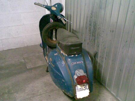

Ciao ragazzi ebbene si come promesso nella mia presentazione è arrivato il momento di iniziare...
E' passato più di un mese ma nn sono stato con le mani in mano.
Ho iniziato a smontare e revisionato il motore da un meccanico old stile
aveva un paraolio spaccato a metà.
Per il colore ho pensato al chiaro di luna mi fa impazzire
naturalmente prima della sabbiatura
ve la ricordate?
22,9 KB
Inserito il - 07/02/2012 : 16:55:05  Mostra Profilo  Visita l'Homepage di poeta  Clicca per vedere l'indirizzo MSN di poeta Invia a poeta un Messaggio Privato
Non si vede la foto...
ma se del 69 probabile sia verde 399, una specie di colore fuoriserie difatti la Gtr solo nel 1969 primo anno di produzione aveva una combinazione di gomme e colorazione particolare!!!
Ti allego foto per decifrarla meglio...
COLORAZIONI:
1969 VERDE 399(1969), ROSSO CORALLO (1970-71), CHIARO LUNA, 1973 AZZURRO CINA, 1974 (solo seconda serie) Viola 450.
E' un conservato, guarnizioni e strumento bianco, manopole corte tipo special, leva fina questi i dettagli principali di quella in verde, le altre colorazioni hanno invece le guarnizioni e lo strumento in nero, dal 1974 inoltre nuove scritte e nuova colorazione 450.

Inserito il - 07/02/2012 : 22:47:52  Mostra Profilo Invia a granapadao un Messaggio Privato
Grazie Poeta puntuale e preciso è un onore ricevere i tuoi consigli
si in effetti sotto quel verde scuro che nn sono riusco a identificare c'è quel verdino 399,
ma curiosando sui vari siti vedo che dal 69 è possibile farla anche chiaro di luna metallizzato e parti in gomma nere sicuramente la farò così.

Inserito il - 08/02/2012 : 01:29:28  Mostra Profilo  Visita l'Homepage di Marben Invia a Marben un Messaggio Privato
Io la farei verde 399... Se ne vedono poche, valorizzerei questa sua rarità dato che era così!

Inserito il - 09/02/2012 : 10:02:20  Mostra Profilo  Visita l'Homepage di poeta  Clicca per vedere l'indirizzo MSN di poeta Invia a poeta un Messaggio Privato
Negativo il chiaro lunA è sì colore del 69, vero, ma le Gtr nel 69 erano quasi esclusivamente in verde 399!!!
Dal 1970 la colorazione verde verrà abbandonata e si adotterà il Chiaro luna ed il Rosso corallo, con strumento a fondo nero e guarnizioni fiancate e clacson nere.
per la sua particolarità, per la stupenda targa che porta (ROMA 30XXX!!!) non fare cavolate.... falla verde!
Il fanale post e le scritte sono state sostituite, monta ovvio scritte in corsivo...
una buona sabbiatura rivelerà i fori originali.
Il verde 399, della max meyer sarà un pelo scuro, ma andrà bene.
Inserito il - 09/02/2012 : 10:07:27  Mostra Profilo  Visita l'Homepage di poeta  Clicca per vedere l'indirizzo MSN di poeta Invia a poeta un Messaggio Privato
Sella originale.... forse... pulire e foto dettagli telaio sella.
Inserito il - 09/02/2012 : 12:12:08  Mostra Profilo Invia a sanrem un Messaggio Privato
Io voto per il 399 a occhi chiusi !!! Oserei dire uno spettacolo !!!!

Inserito il - 09/02/2012 : 12:19:35  Mostra Profilo  Clicca per vedere l'indirizzo MSN di peppinos Invia a peppinos un Messaggio Privato
mi sa che anche il faro posteriore non è il suo...cmq bella davvero la gtr...ma io sono di parte

Inserito il - 09/02/2012 : 12:45:24  Mostra Profilo  Visita l'Homepage di Marben Invia a Marben un Messaggio Privato
Certo che non lo è, come ha già evidenziato Poeta.
Il fanale col tettuccio viene dismesso nel 1965, e comunque quello visibile nelle foto è un Bosatta.

Esatto Marben il faro post. è un Bosatta che occhio!!!
