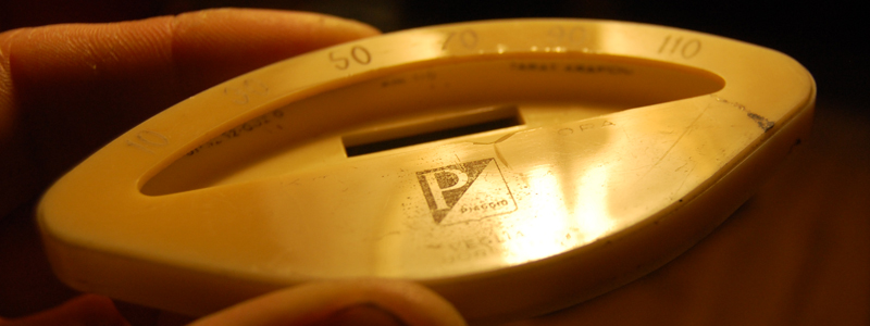

Sono alle prese con il recupero del contachilometri della gt, a ventaglio e scalato a 110 km.
Ne avevo mezzo, ho recuperato tutto usato ; vetro (incrinato), guarnizione interna e ghiera...e sopratutto finalmente un fondoscala originale giallognolo e con le scritte un po' scolorite che si vedono appena.
Non ho bisogno di fare un contakilometri nuovo, è per il mio gt mai riverniciato e un po' arrugginito, però vorrei "ravvivare" solo un poco alcune scritte come "veglia borletti", "ora", "km" e se possibile anche il simbolo piaggio.
Metto una foto in controluce, a luce normale si vedono molto meno:
181,27 KB
In controluce si vede che le scritte non sono solo dipinte ma si vedono proprio delle "incisioni" (correggetemi se sbaglio) dentro le quali c'era il colore.
-Ora vi chiedo se qualcuno ha provato a "depositarvi" dentro del colore per far si che le scitte riemergano e se si come fare.
E' molto delicato e ci ho messo un anno a trovarne uno originale dunque attendo i vostri consigli prima di fare cazzate.

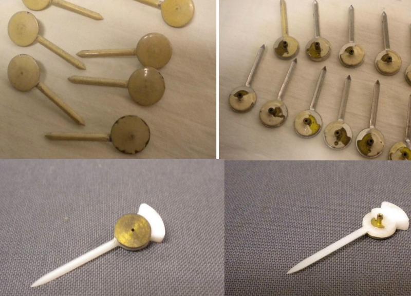

sulla baia c'è un tizio che le vende
nell'inserzione purtroppo le vende in stok (10 lancette)
a 100 eurozzi prezzo base d'asta
prova a contattarlo, magari le vend anche singlolarmente

Io ti posso dire come farei per ripristinare i numeri. Premetto che sarebbe un lavoraccio di precisione e di pazienza.
1. Prenderei il nastro adesivo di carta da applicare sui numeri.
2. Con un taglierino di quelli tipo bisturi (lama sottilissima) ritaglierei con estrema precisione il contorno dei numeri.
3. Con il dremel o altro trapanino che sia scaverei lievemente la plastica seguendo il ritaglio del numero.
4. Con la vernice per le unghie nera poi darei una pennellata all'interno.
5. Con un pezzo di carta vetro 1000 ripasserei la vernice leggermente per portarla a pari con la carta lasciando il numero liscio come il culo di un bambino !

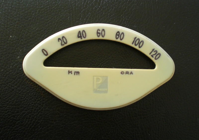

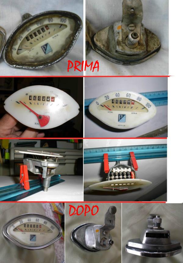

io provai tempo fa su un fondoscala (120) i cui num. erano ormai illeggibili
Come dice Sanrem, con una lama sottile ed accuminata devi rimarcare ed incidere bene il contorno numeri.
Io li ripassai poi con una normalissima biro nera a punta fine
ed infine, fissato il tutto con una leggera mano di trasparente spray
Per il logo, potresti fare una scansione fotografica/fotocopia e quindi stamparla su quei fogli trasparenti adesivi della 3M, ed applcarla poi sul fondello.
ti allego due foto
1. di 1 km della mia vba prima e dopo il restylng
ed una del fondello 120 ripassato a penna
71,5 KB
82,67 KB

Ho contattato il tipo su ebay,vediamo se
Me ne manda giu un paio....
Cerco bacchetta conservata!
alfred
c.t.
1436 Messaggi
Inserito il - 26/01/2012 : 17:10:40  Mostra Profilo Invia a alfred un Messaggio Privato
quale tipo hai trovato delle due in foto ??
oppure le ha anche come quella della vba (vedi foto sopra)
Grazie per le foto.. penso che il tizio stia facendo il furbo, spacciando per Vespa delle lancette che in realtà sono diverse dalle originali.
Infatti quella per VNA-VNB (e Vespa 50) è ben diversa: molto simile il "bottone" centrale, ma l'ago è ben diverso. Quello degli strumenti originali è piatto, non "stampato"; inoltre è esattamente triangolare, appuntino e non addolcito come sulle riproduzioni asiatiche, a prescindere dal colore (rosso o nero che sia, col bottone sempre e solo nero).
L'altra lancetta ricorda nella forma quella degli strumenti "a ventaglio", ma è di plastica ed è sagomata con una costa centrale. L'originale era in lamierino d'alluminio, verniciato rosso, perfettamente piatta. La lancetta di plastica semmai si trova sulle solite riproduzioni asiatiche, ora di colore arancio, ora di colore nero (mai rossa come l'originale).
Sospetto che quelle siano lancette di manometri o simili indicatori, oppure di strumentazioni di altri veicoli. Di certo non sono quelle originali degli strumenti forniti da Veglia a Piaggio.
