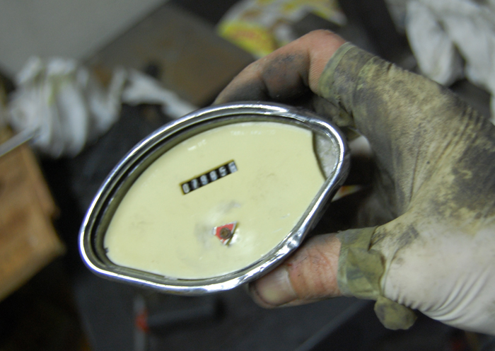

Allora, un aiuto per lo smontaggio vi chiedo, magari qualcuno lo ha già fatto...io ho revisionato in passato un conta tipo Sprint Veloce ed è stato molto piu' semplice. La lancetta non gira (il conta era senza vetrino, anni di pioggia e schifezze c'erano dentro, persino un nido/bozzo di un essere alieno. Non gira l'ultimo meccanismo nascosto, quel dannato dico con la calamita sopra. Dovrebbe girare quello no? Che fa da conduttore di rotazione tramite la calamita alla campanella sopra vero? Foto:

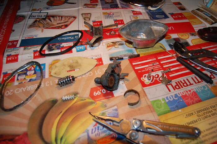

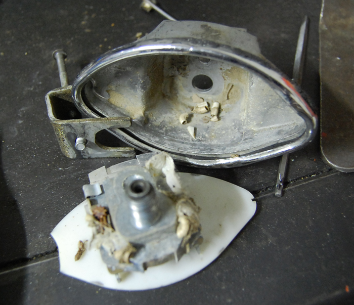

Qui di seguido vedete i resti dell'ALIEN che aveva nidificato dentro..li ho conservati per poi rimetterceli, sono oroiginal anche quelli huaz huaz huaz...

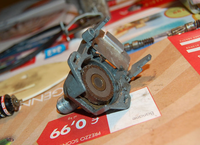

Questo maledetto meccanismo mostro finale come diavolo si smonta??!! Ho bisogno di smontarlo per pulirlo dentro...potrei fare forza con una cavo contackilometri e un trapano per sbloccarlo, ma è proprio incastrato, non vorrei spaccare qualcosa. Qualcuno lo ha mai smontato?

| Visto che, da quanto scrivi, la parte col magnete non gira proprio, probabilmente la ruggine l'ha bloccato. Inoltre, dato che hai tolto le varie viti senza fine, ora il pezzo dovrebbe essere libero di uscire... Se è inchiodato, raccomanderei il solito bagno di Svitol, se non si schioda batti leggermente con un cacciaspine lato corda. |

si esatto alle brutte prova pure la cocacola.. personalmente non ho mai testato ma ho letto che c'è chi ci ha sbloccato i pistoni
infila qualcosa tipo un cacciavite piccodlo di quelli da orologiaio nel foro della cordina e batti PIANO con un martellino piccolo sul culo del giravite
eviterei scaldate e perapiet TROPPO d'urto perche con parti cosi delicate a far danno ci vuole poco.... prenditi tutto il tempo necessario rccaomando CALMA, pazienza e calma |

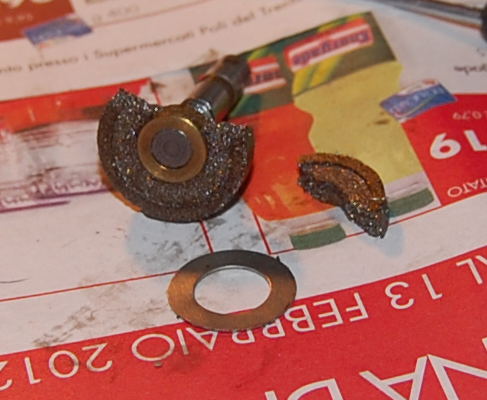

Ok ragà, ho seguito i vostri consigli...bagno di svitol e colpettini prudenti... praticamente sono nella merda nera:
 203,43 KB

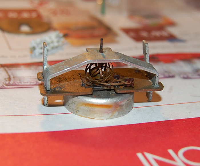

Questo disco di pietra-sbriciolosa-calamitata che già era messo male si è spaccato da un lato...ora, non so se si possa reincollare con della loctite in quanto il materiale di cui è fatto è appunto "sdrucciolevole". Ho provato a sostituire tutto questo perno con quello di un contakilometri tipo rally, ma per un gioco differente di ingranaggi dello stelo non può funzionare... Inoltre la spirale-molla di taratura della lancetta si presenta così:
 285,11 KB
E' possibile riavvolgerla e ottenere una taratura sufficiente o si deve sostituire? A questo punto la situazione è quasi disperata, secondo voi vale la pena comprare uno di quelli cinesi a 15 euro e cannibalizzarlo oppure ci trovo dentro ingranaggi scadenti e parti di nuova fattura o/e concezione incompatibili?

Inserito il - 28/01/2012 : 17:39:13
Per la molla con un po' di pazienza si riesce a ricomporla, personalmente ci sono riuscito con uno strumento Primavera con la lancetta bloccata a seguito di un urto violento. La molla si era ridotta proprio così, e probabilmente scattò con violenza al punto da deformare la parte che si innestava sull'ago. La devi guidare, avvolegere e tenere un po' in tensione. Certo, se è corrosa o snervata c'è il serio rischio che si spezzi.
Per il magnete è strano che si sia ridotto così, non è che hai usato qualcosa di corrosivo? Con Svitol o gasolio non dovrebbe accedere. Non so se ricomponendolo, magari con un po' di mastice, vi sia il rischio di compromettere la sua funzionalità magnetica.

Marben ho usato solo svitol e ho battuto piano da dietro...quel magnete sembra sbriciolarsi...bho, è rimasto sotto l'acqua a lungo senza vetro il contakm. Lo ho comunque reincollato con la loctite. dovrebbe tenere.
La molla invece è un macello, è tutta s" Vespa "ta e deformata e non si riavvolge correttamente o io non sono in grado di farlo.
Vedo se riesco ad adattargli una molla di un altro strumento che ho per primavera o altrimenti cerco da qualche amico nei suoi rottami solo quel ricambio...
Una domanda, la forza che oppone quella molla el magnete che gira sotto di lei da il rapporto di taratura della lancetta? o non c'entra nulla? Non so se mi sono spiegato...non vorrei che cambiandola mi si sballi la lancetta nel senso che si muova troppo o troppo poco...mentre per i numerini non dovrebbe esserci questo problema in quanto il loro incrementare è dovuto solo a un rapporto di ingranaggi meccanici. |
