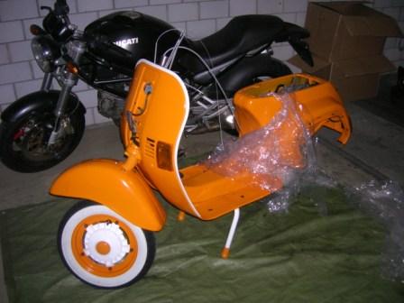

Ciao ragazzi,
ho cercato nei vari post informazioni a riguardo ma non ho trovato cio' che mi interessa.
devo agganciare i cavi(tutti)alle periferiche(marce, frizione, freno avanti e dietro), potete per cortesia dirmi quanto lunghi questi devono essere tagliati?
ma soprattutto, mi indicate la tecnica per fare questo lavoro nel migliore dei modi per ogni cavo?
ciao, grazie
Valerio
p.s.= vi allego le foto di come sto restaurando/modificano la mia PK XL.

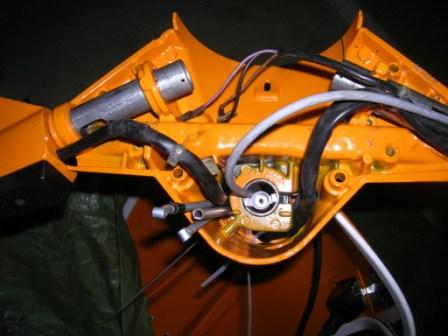

vi prego ragazzi, datemi tutti i cosigli e i dettagli che vi vengono in mente altrimenti non so come andare avanti.
datemi consigli su come agganciare i cavi che qui vi mostro in foto ma soprattutto su come fare un lavoro corretto nell'agganciarli al motore e come regolarli ad arte.

Inserito il - 30/01/2012 : 23:08:21  Mostra Profilo Invia a valeryodome un Messaggio Privato
ora c'é tutto: agganci dei cavi sul manubrio e motore in sede.bisogna solo collegare i cavi dal manubrio al motore in maniera che abbia senso.
cosa devo fare per far un lavoro a regola d'arte?
CIAO, GRAZIE

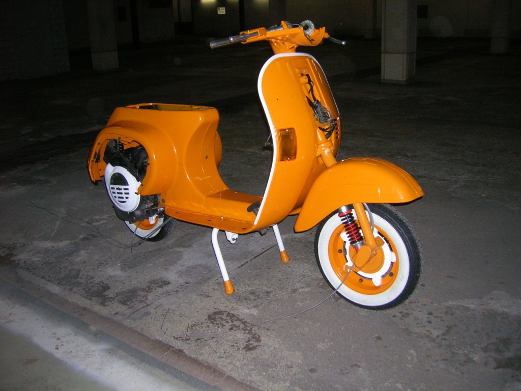

Sto pk mi sta simpatico. Forse il colore allegro
Ma hai messo il parafango anteriore di una small vecchio stampo?

si, esatto. c'ho adattato un parafango della special, dopo aver fatto un riadattamento degli attacchi artigianalemente da me(inftti il parafango non é proprio proprio dritto....ma va beh....), sabbiatura e verniciatura....ci sta bene vero?

guarda non è che ci voglia una scienza, togli per prima cosa i cavi da dentro le guaine, metti i capocorda con un goccio di colla extraforte, li passi nei supporti del manubrio di conseguenza li metti nel tendifilo del motore e qui tagli alla giusta misura, fatto questo ingrassi abbondantemente il cavo e lo infili dal manubrio sentendo se scorre senza interruzzioni, se ha interruzzioni o curve troppo brusche hai passato male la guaina e quindi avrai uno sfregamento troppo accentuato del cavo, quindi devi rifare l'operazione.. poi posizioni il morsetto e regoli di fino con il registro.

Ci sta bene davvero il parafango. Io però avrei messo piu particolari neri piuttosto che bianchi, sull'arancio sta meglio il nero
