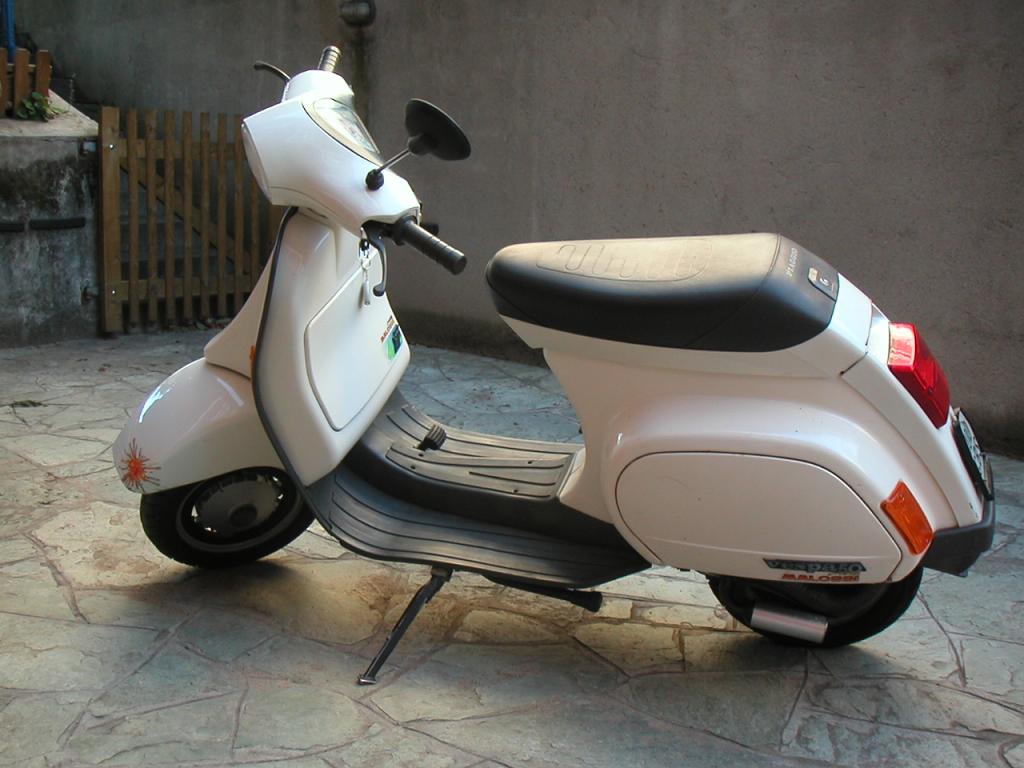

Salve a tutti.
VOGLIO RIFARE il motore della vespa per correre di più
modello : vespa HP 4 marce
Obbiettivo : raggiungere 75-80 montando massimo un 75 !
Obbiettivo 2 : Motore e scarico più silenziosi possibile !
Pezzi a disposizione:
carburatori: 16-16 e 19-19
marmitte: sito plus , polini silenziata e proma
campane: nessuna , da acquistare
DITEMI LA CONFIGURAZIONE IDEALE per la mia vespa e raggiungere i 2 obbiettivi riportati sopra!
GRAZIE MILLE A TUTTI !!!!!!!!!!!!!!!!!!!!!!!!!!!!!!!!!!!!!!!!!!!!!!!!!!!
la foto è l'esempio della mia vespa
90,7 KB
