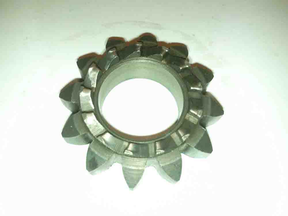

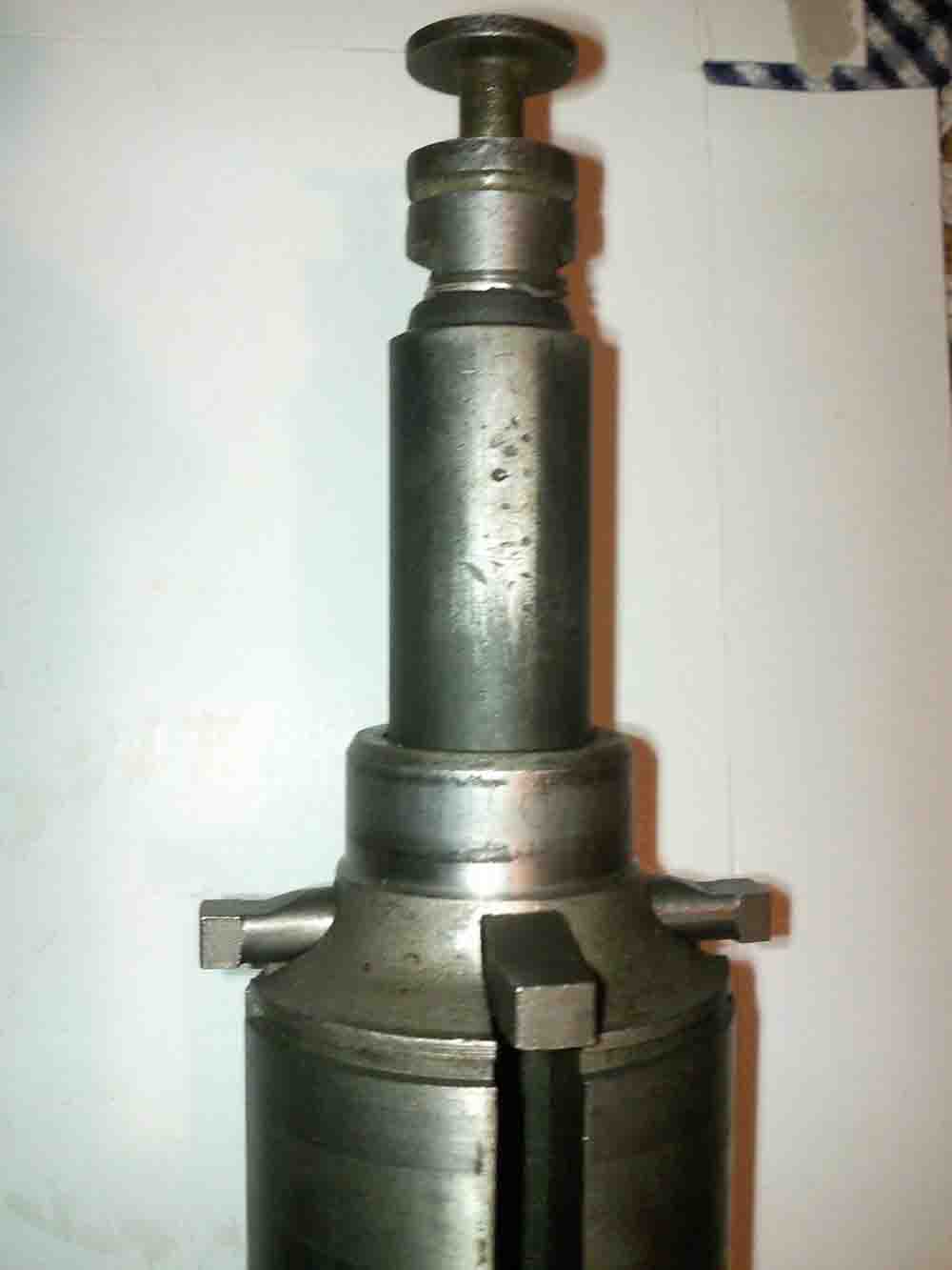

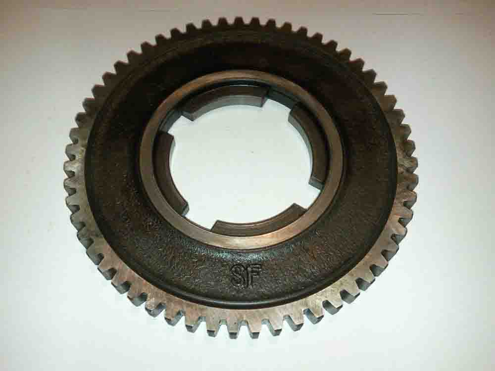

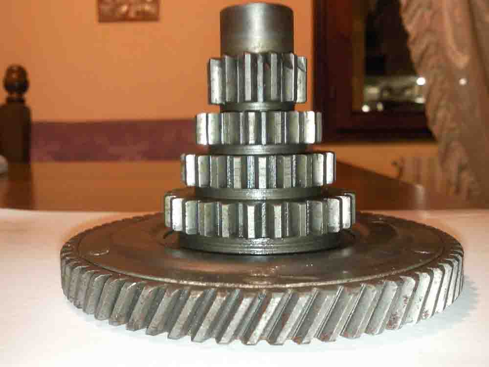

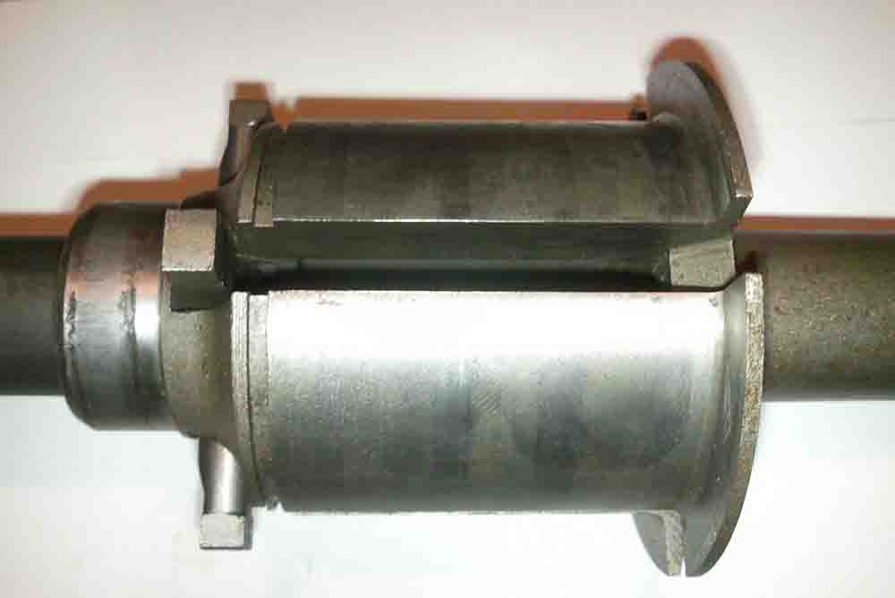

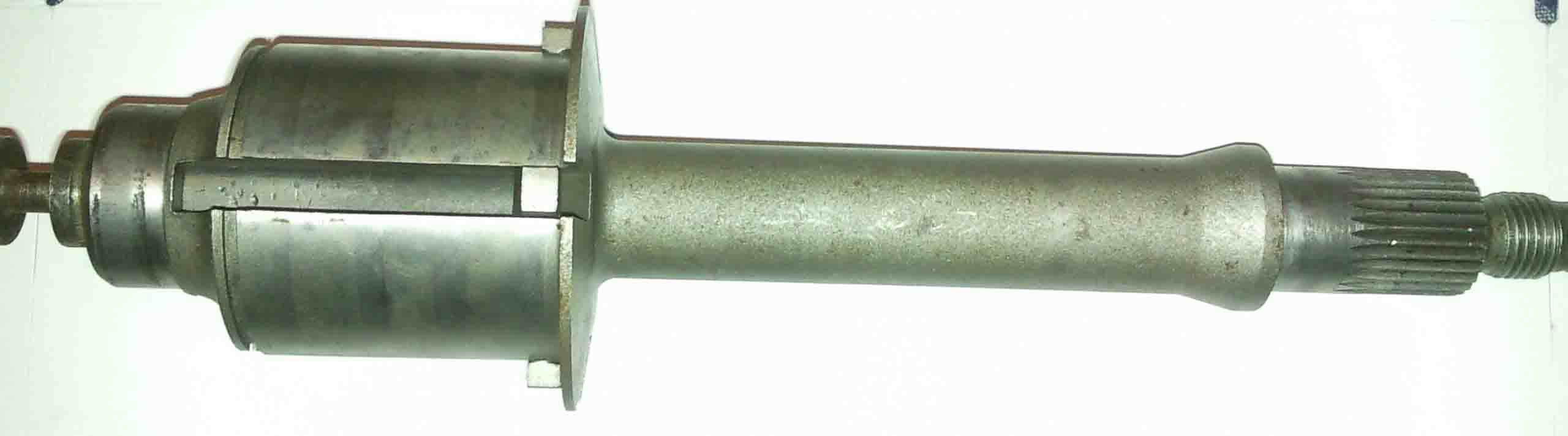

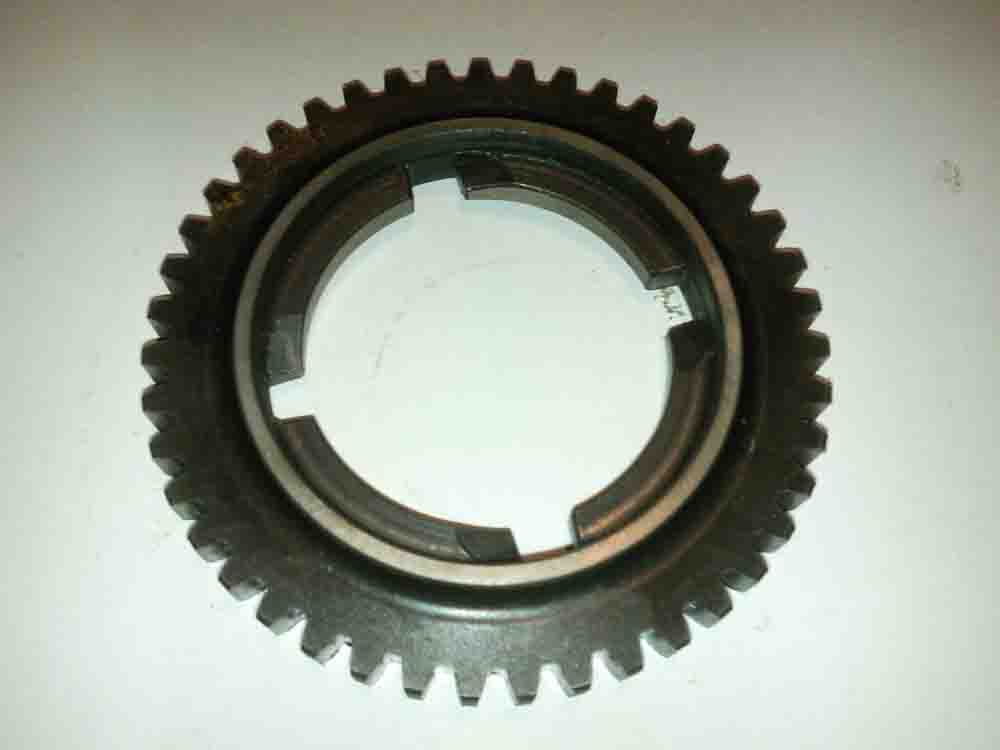

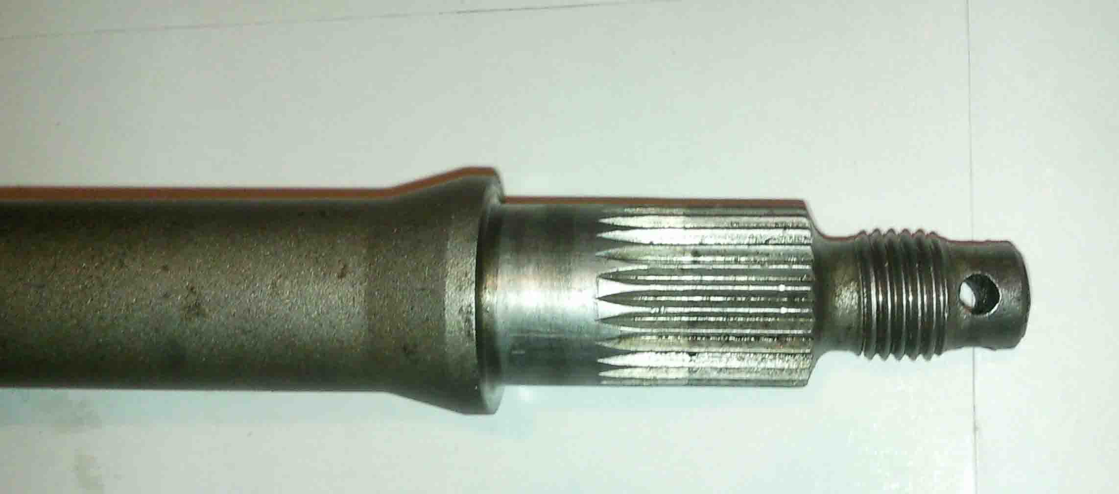

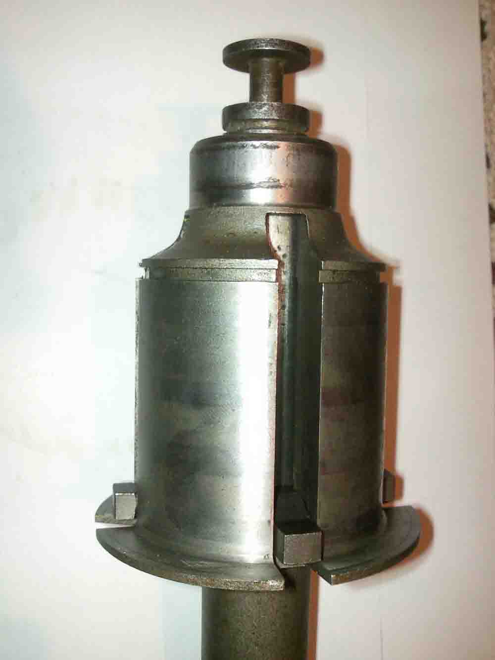

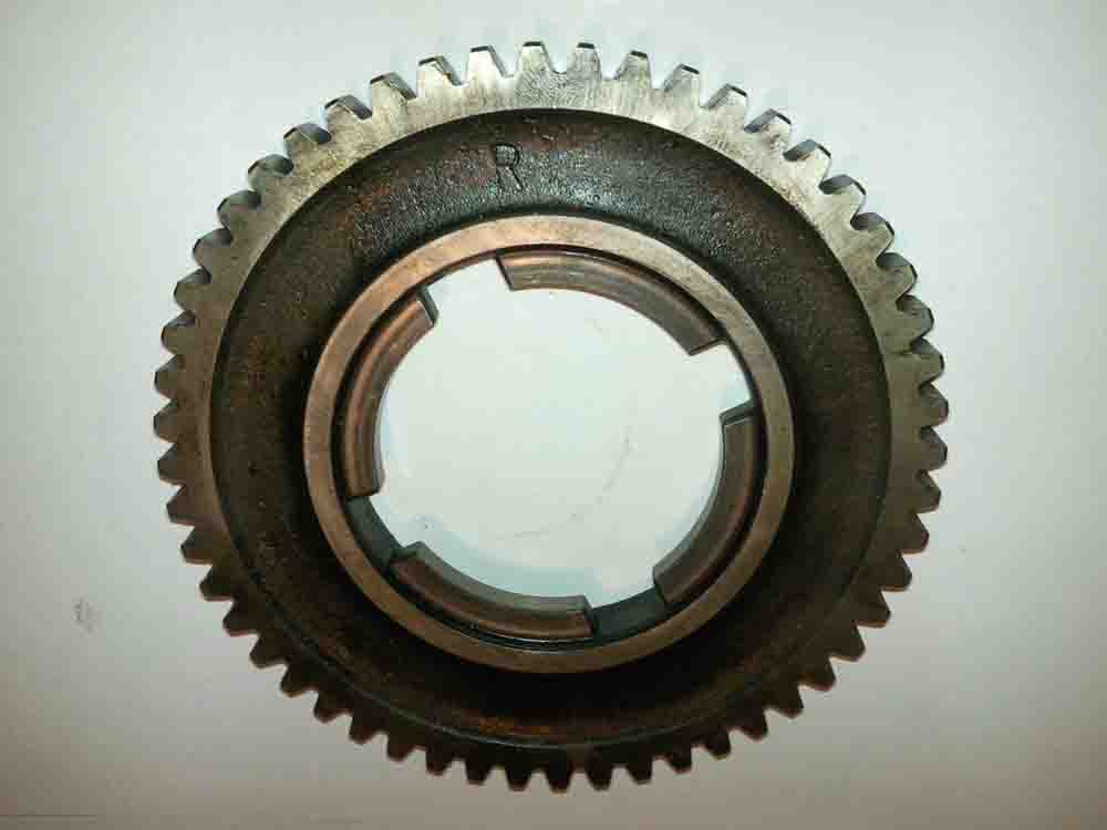

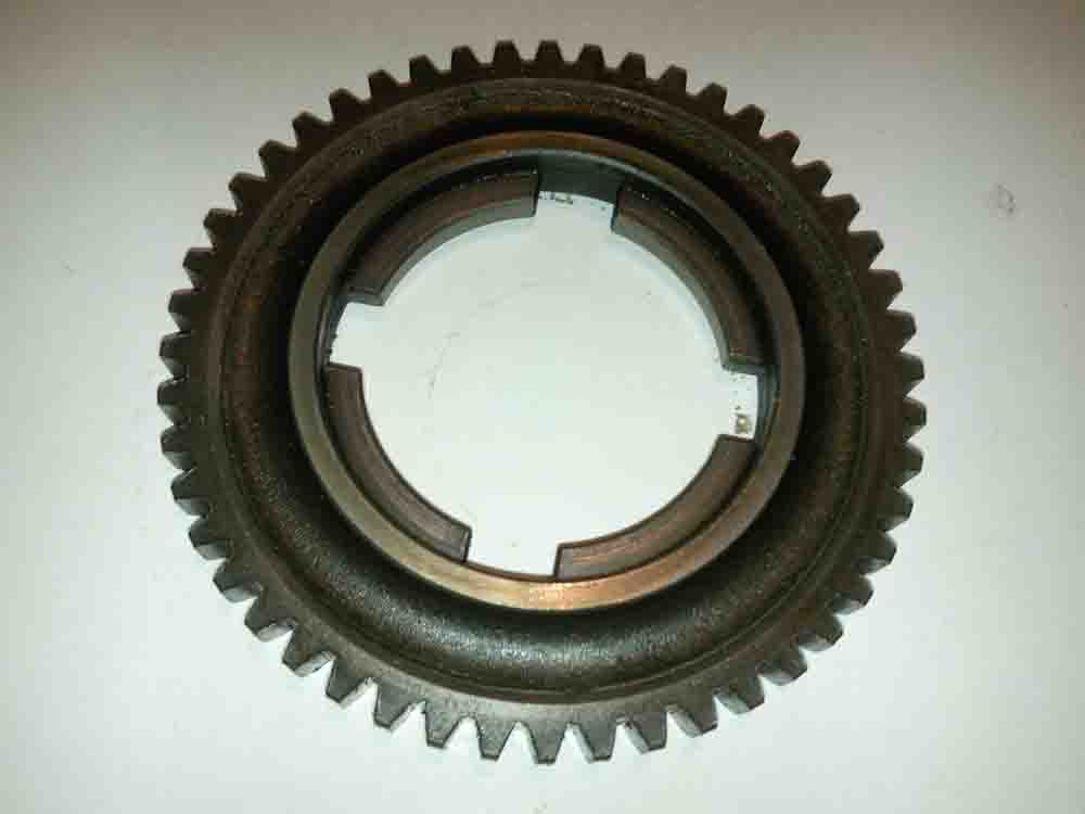

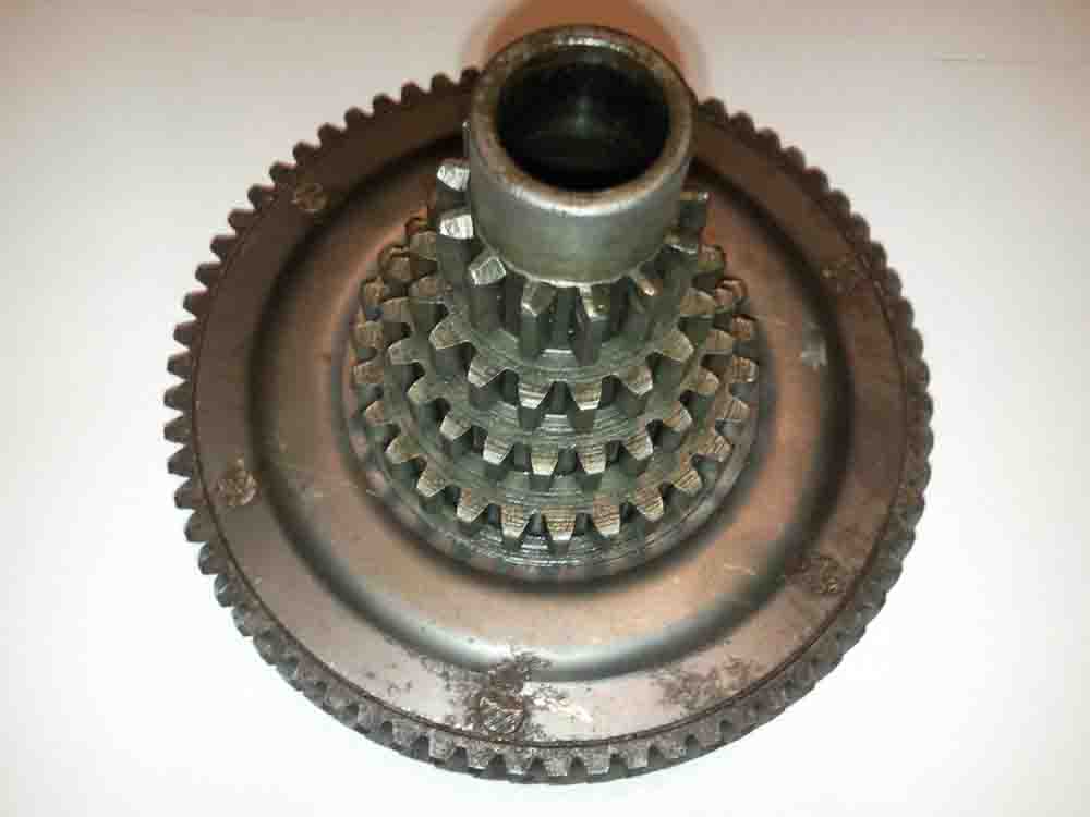

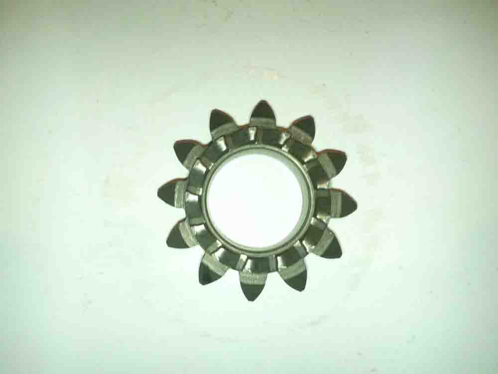

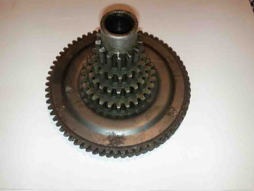

ok grazie 1000 Marben,però scusa la mia ignoranza in materia, ma quale sarebbe la primaria? queste sono le foto degli ingranaggi/marce, della crocera e dell'ingranaggio della pedalina della messa in moto..

Gli ingranaggi paiono in ottime condizioni, ispezionali tu per bene osservando le quattro sedi della crocera su ciascuno di essi.
La primamaria è il primo rapporto di demoltiplicazione della trasmissione, quello che trasmette il moto dall'albero motore al blocco cambio con le quattro marce. Nel caso di questi motori si compone dell'ingranaggio da 22 denti montato sul piattello del pacco frizione (detto "pignone") e da quello da 67 denti montato sull'ingranaggio multiplo con la mediazione delle sei molle del parastrappi (questo invece è comunemente detto "corona"). La primaria di serie su tutte le Vespe è a denti elicoidali e già questo ti basterà per identificare gli ingranaggi.
L'unico ingranaggio da cambiare è quello della messa in moto, come puoi vedere i denti sul fianco dell'ingranaggio risultano usurati. Se non lo cambi, la pedivella potrebbe avere problemi "di presa", col rischio che scatti spesso a vuoto.
L'ingranaggio su queste Vespe ha 12 denti perimetri e 13 denti "di innesto" sul fianco, con diametro interno di 21,8mm. Se trovi quello che ha 12 denti sul fianco non comprarlo, non va bene, è per le Vespe con cambio a denti piccoli e ruote da 10".

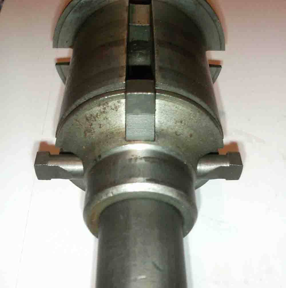

La crocera si vede che è nuova.
Non trascurare il parastrappi, va revisionato tassativamente.

ok grazie mille ho controllato e i denti di tutti gli ingranaggi corrispondono hai dati k mi hai fornito, direi che è perfetto ora mi rimane solo da revisionare il parastrappi!speriamo di nn combinare guai comunque è normale che la parte ke esce della crociera abbia 1/1.5 mm di gioco provando a farla girare?

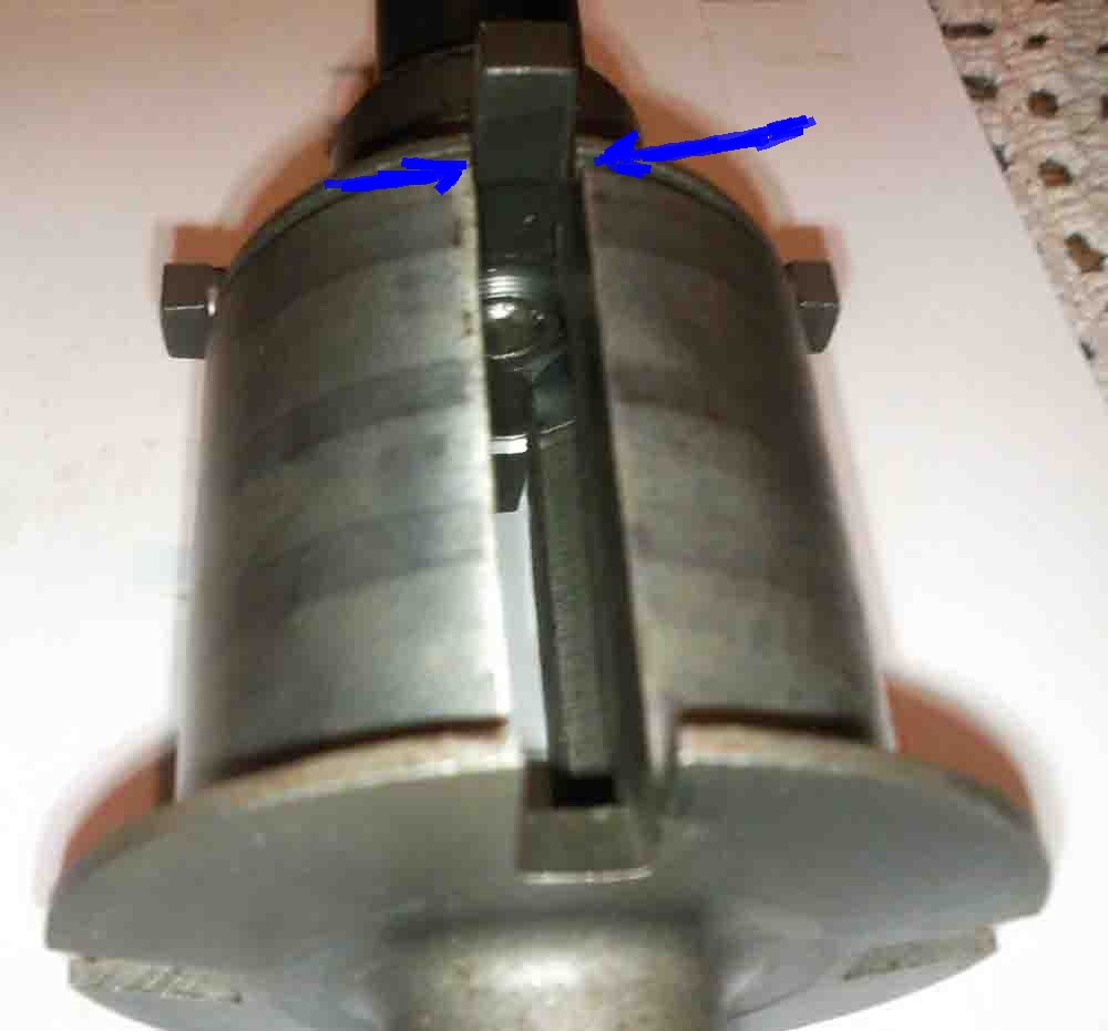

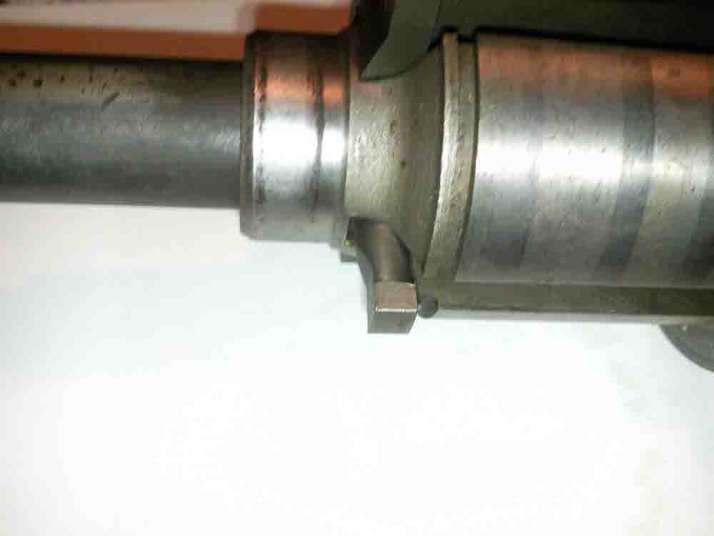

Inserito il - 20/01/2012 : 21:12:30  Mostra Profilo Invia a mate92 un Messaggio Privato
cioè che la croce che compone la crocera, ha un gioco di 1.5/2 mm nella sede indicata dalle frecce..è normale mi chiedo io?
