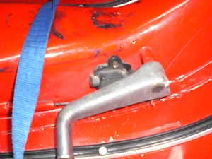

In questo periodo non riesco ad andare avanti tanto con i lavori, però volevo domandare se c'è qualche maniera per lucidare alcuni particolari cromati (come leva freno posteriore di cui allego foto in fase di smontaggio).
Volevo provare con del Sidol (si chiama così?), quello per lucidare l'argenteria e vedere cosa succede, avete consigli?

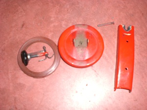

Poi ho smontato completamente il tappo del sebatoio (allego foto), però come al solito mi sono posto poi il problema di trovare dei ribattini per ricomporlo... ho visto che alcune ditte li vendono, è da provare a rimontare tutto o conviene comprare il tappo nuovo?

il pedale lo lucidi con un feltro sul trapano e pasta abrasiva classica... se rigato o ossidato prima lo carteggi con la 1000 ed olio e poi lo lucidi.
Il tappo riutilizza i suoi ribattini.
Valentikit
Prov.: Padova
Città: Padova
122 Messaggi
Inserito il - 17/02/2012 : 16:58:08  Mostra Profilo Invia a Valentikit un Messaggio Privato
Scusandomi per l'ignoranza... chiedo umilmente:
cosa intendi per feltro e 1000? Per pasta abrasiva potrei usare del Polish, quello delle carrozzerie?
Per i ribattini, io devo sempre distinguermi...., li ho tagliati in corrispondenza di una delle teste laterali e quindi ora risultano corti!!
sgaruffo
sgaruffo
Città: Perugia
1719 Messaggi
Inserito il - 17/02/2012 : 17:42:29  Mostra Profilo Invia a sgaruffo un Messaggio Privato
il feltro è la classica mola di feltro è un disco in feltro appunto che si monta sul trapano e girando lucida il metallo.....per 1000 si intende la carta vetrata grana 1000 finissima che con l'aggiunta di olio riesce ad eliminare i piccoli graffi e le imperfezioni che il solo feltro con il polisch pur levigando in eterno non ce la farebbe a mangiare...
per i ribattini hai fatto una ca...ata ma amò che ci sei vedi di ricrearli...con un chiodo o altri ribattini.

Levare quei ribattini è uno sbattimento, comprendo quindi il tuo errore....
in questi casi p4scoli--- 10 di ribattini e 10 di spedizione....(immagino),,,
"amò" (AMORE???), la prossima vedi di recuperarli

Oggi sono passato dal carrozziere e ho verificato che i ribattini del tappo del seratoio escono di 2/3mm e quindi dovrei essere capace di ribatterli.. cosa ne dite?

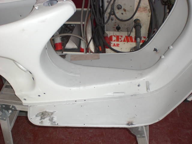

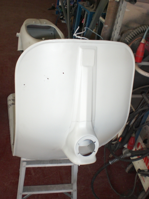

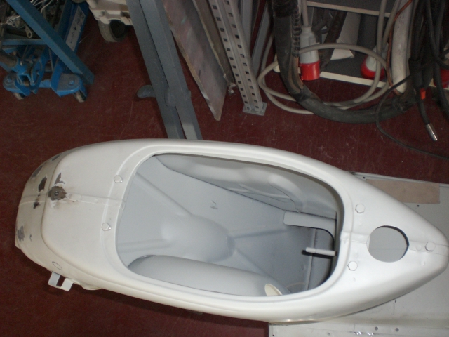

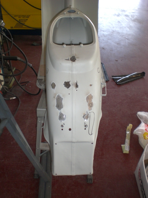

Posto alcune foto della Vespa in lavorazione....

Aspetto commenti sulle foto così mi dite cosa ne pensate
