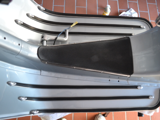

Montato bordoscudo e pedane.....

Ottimo continua cosى

Che velocità!

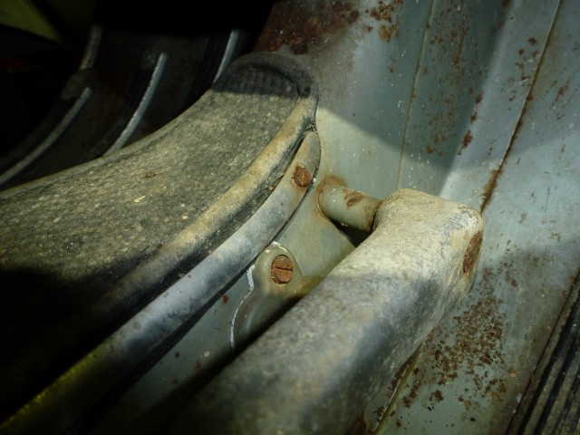

Non ricordo come va montata la coppiglia in ferro del filo dell'aria del carburatore nella zona del telaio sotto il serbatoio... quella per intenderci dove c'è l'astina di comando dell'aria... riuscite ad aiutarmi?
Valentikit
Prov.: Padova
Città: Padova
122 Messaggi
Inserito il - 13/12/2014 : 19:59:35  Mostra Profilo Invia a Valentikit un Messaggio Privato
Carico una foto per essere più chiaro...
90,16 KB
daartagnan
Prov.: Pavia
Città: Mortara
314 Messaggi
Inserito il - 13/12/2014 : 22:37:10  Mostra Profilo Invia a daartagnan un Messaggio Privato
Se guardi il mio restauro " Restauro Sprint 150 VLB2T" a pagina 6 > Inserito il - 04/10/2014 : 20:52:0 la settima foto, puoi vedere come va montato.

Inserito il - 15/12/2014 : 01:03:45  Mostra Profilo Invia a daartagnan un Messaggio Privato
Ecco la foto che ritrae il montaggio della molla.

Inserito il - 28/12/2014 : 19:13:47  Mostra Profilo Invia a Valentikit un Messaggio Privato
Grazie mille, una curiosità: il nottolino dell'aria montando il fermo deve stare in una posizione ben precisa? una delle poche cose che non ho fotografato nello smontaggio..
franzpero
33 Messaggi
Inserito il - 29/12/2014 : 08:06:21  Mostra Profilo Invia a franzpero un Messaggio Privato
Il nottolino in fase di riposo è appoggiato al tubetto di scorrimento. Complimenti stai facendo un bel lavoro!

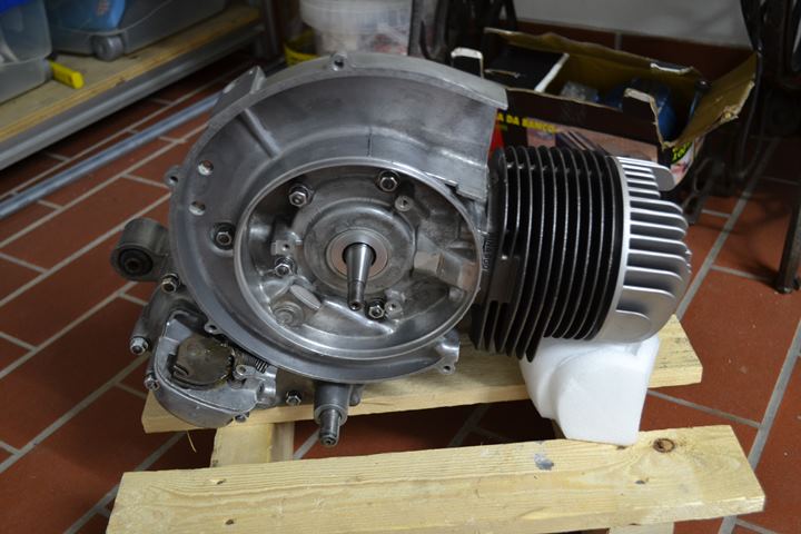

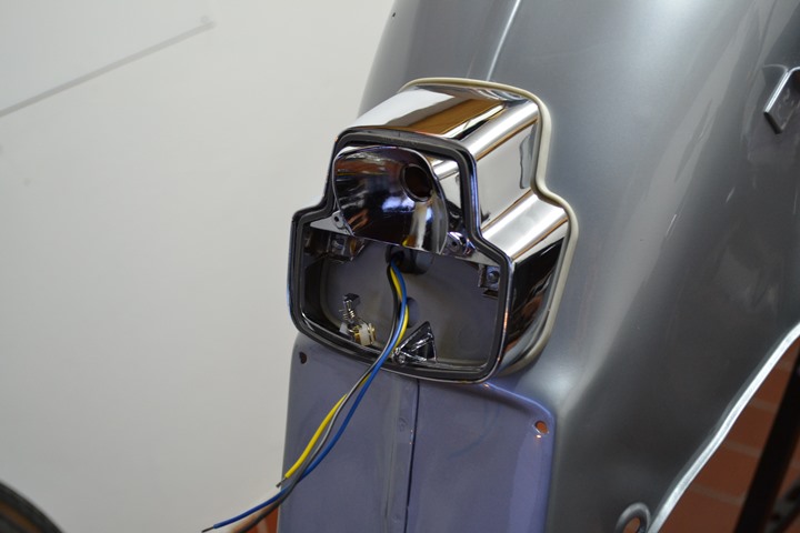

I lavori procedono... prove tecniche di montaggio faro posteriore...
62,48 KB
la guarnizione non riesco a farcela stare meglio perٍ comunque non sembra male...
e motore montato... o quasi...
67,93 KB
