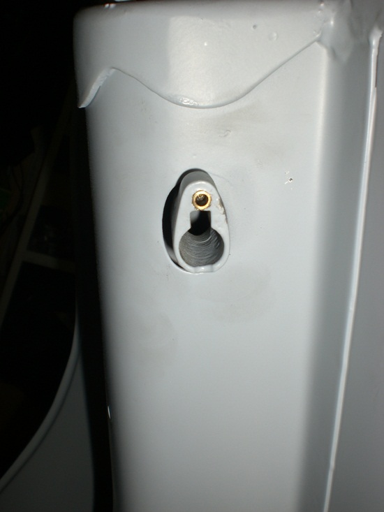

Anche la mia vnb1 ha un buco esattamente lì!!! Pensavo fosse normale...
Forse per mettere un gancio tipo quello sotto sella da appenderci la roba???
Comunque montando la ruota di scorta si vede meno
Inserito il - 16/07/2012 : 00:52:04  Mostra Profilo Invia a n/a (ex wyatt) un Messaggio Privato
vna1-2, vnb1-2 è giusto che lo abbiano... altre vespe no...

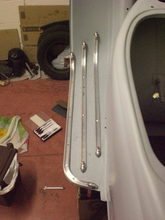

Buona sera a tutti,
dopo un pò di tempo ho trovato finalmente uno che mi sistemasse il buco del copri serratura e sono riuscito con non poche imprecazioni ad adattare i listelli delle pedane.
Ecco un pò di foto...

Cioè tu hai montato le liste pedana e poi fai verniciare?
Lascia perdere il trasparente, sarebbe la seconda porcheria che fai......
Ciao e scusa la rudezza.

Ma no dai le avrà solo adattate per fare i buchi.
Cioè almeno credo...

Ha perfettamentntate ragione Djgonz, le ho montate solo per adattarle e nella foto avevo anche messo i ribattini per verificare che fosse tutto a posto.
