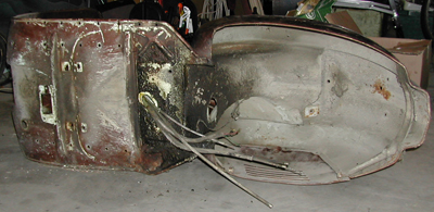

Buon anno e buona Vespa a tutti, mi presento:
mi chiamo Benny sono del lago di Garda, ho la passione della vespa da quando avevo 14 anni.

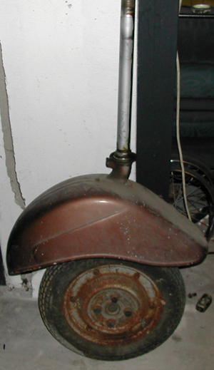

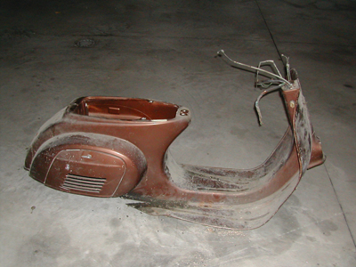

Vorrei condividere la mia esperienza di restauro di una vespa 50n del 68 e magari avere qualche consiglio.
Per iniziare vi dico che la vespa in questione è telaio V5A1T 2222** anno 1968 ferma da circa 20 anni e con almeno 3 strati di colore diversi, per il resto tutti i pezzi sembrano originali. Io la vorrei fare come era in origine e salvando il più possibile i suoi pezzi originale anche se non bellissimi.

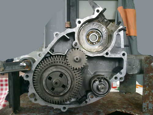

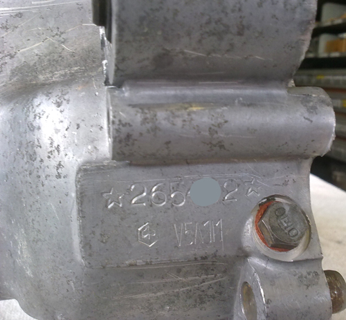

Inserito il - 01/01/2012 : 12:34:31  Mostra Profilo Invia a bennycollection un Messaggio Privato

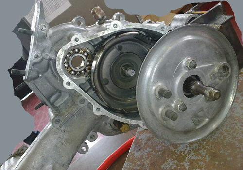

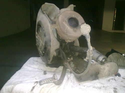

qualche particolare ed il motore come erano

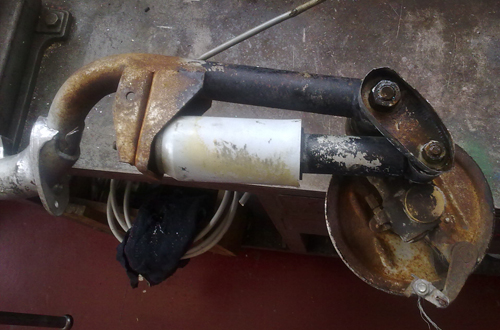

Inserito il - 01/01/2012 : 15:01:06  Mostra Profilo Invia a alevespa50 un Messaggio Privato
benvenuto e bella vespetta, facci vedere un bel restauro
ti dico già una cosa...la forcella sembrerebbe storna, se ci fai caso, non è in linea con l'ammortizzatore
però guardando la foto dove è ancora montata ruota e parafango invece sembrerebbe dritta...

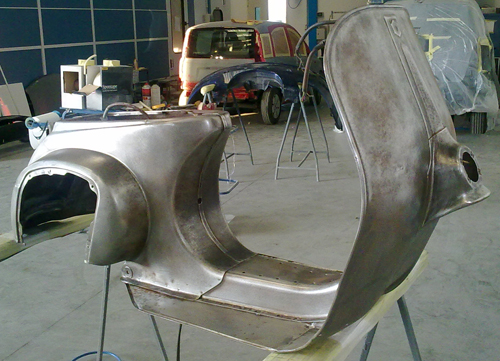

Inserito il - 01/01/2012 : 17:16:49  Mostra Profilo Invia a bennycollection un Messaggio Privato

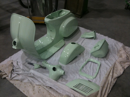

Posto ora qualche foto con l'inizio del restauro, poi vi chiedero' qualche consiglio specifico.
249,25 KB
211,69 KB
152,03 KB

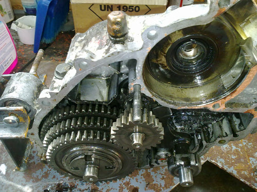

Il motore

Inserito il - 01/01/2012 : 17:23:29  Mostra Profilo Invia a alevespa50 un Messaggio Privato
ma il colore non sarà mica il verde 301 della 1° serie??
in oltre la cornicetta del serbatoio è sbagliata, è per 1° serie

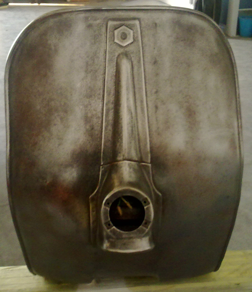

Inserito il - 01/01/2012 : 18:14:00  Mostra Profilo Invia a bennycollection un Messaggio Privato
il colore è acquamqrina 305, mentre dalle notizie da me recuperate fino all'ottobre del 1968 era possibile richiedere il monosella con quella cornicetta, la sella era come quella della 90 cioè diversa dalla 1° serie.
Spero di non essermi sbagliato.
Grazie comunque per i beneaccetti consigli e critiche.
Benny

Inserito il - 01/01/2012 : 18:35:47  Mostra Profilo Invia a alevespa50 un Messaggio Privato
si, ma quella cornicetta è per modelli che hanno la traversina tra serbatoio e portaoggetti, appunto la 1° serie, a te serve questa:
http://www.sip-scootershop.com/it/products/piastra+portapacchi+posteriore+_17537400
comunque per essere precisi, piu che andarci la sella della 90, ci va la sella monoposto con molla coperta (che tu hai) per modelli post '64.
sulla 90 del '63-'64 ci va la stessa sella della 50, quella con la molla esterna

il portapacchi è sbagliato....

Sicuro sicuro che sia Azzurro acquamarina e non Verde 303?

infatti nella foto sembra verde

a me non sembra...e proprio verde

Scusate , ma a me non sembra poi cos'ì sbagliato....

Vi assicuro che è il 305, forse è la foto che non rende, per quanto riguarda
Il portapacchi certo che l'ho provato e andava benissimo, perché li ho provati
e l'altro ha la boccolina filettata mentre io ho il filetto nel serbatoio, comunque
riproverò bene tutto e faccio una foto. Vorrei chiedervi una cosa, il cavalletto era
colorato con diverse mani di colore, io l'ho sabbiato e poi spazzolato, ora mi
sapreste dire se era zincato o era color ferro o ci va solo una mano di trasparente
