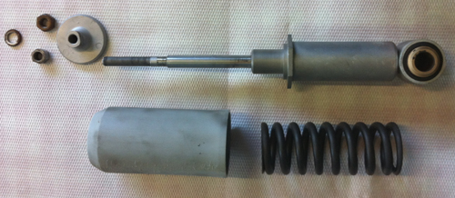

Sempre per restare in tema di colori ho smontato 'ammortizzatore anteriore, e h sabbiato il corpo, ora va zincato anche questo o era color alluminio chiaro?
104,37 KB
Inserito il - 05/01/2012 : 13:54:12  Mostra Profilo Invia a djgonz un Messaggio Privato
Il corpo credo che vada zincato.

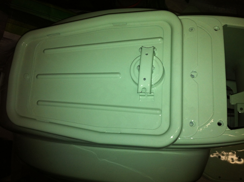

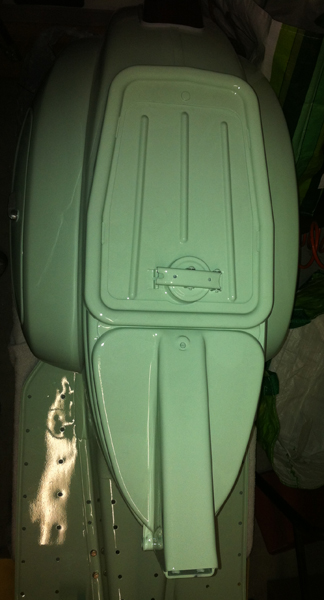

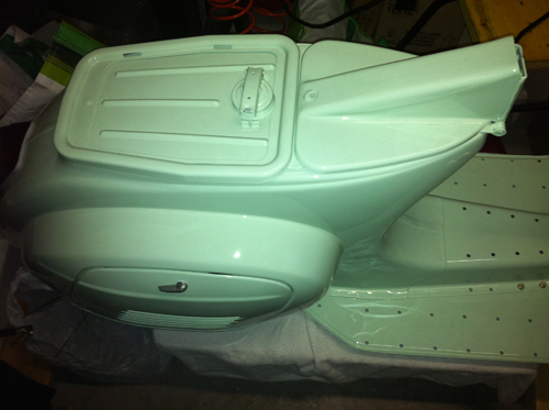

Eccomi tornato, ho provato ha montare il tutto come avevo fatto prima di far verniciare i pezzi e come allora mi sembra che tutto torni, ecco le foto:
144,57 KB
140,3 KB
a dire il vero l'unico problema è quello di dover asolare i fori in corrispondenza del sebatoio di un paio di mm.
Però tutti mi avete detto che è storicamente sbagliato per cui ne sto cercando uno corretto ad un prezzo accettabile.
