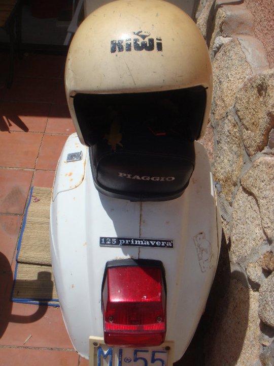

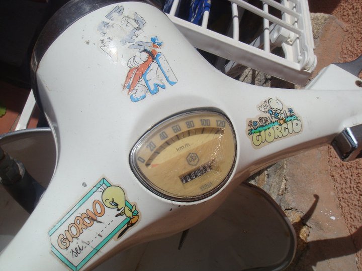

Nel frattempo allego qualche foto del "bolide"...

benvenuto! bella vespetta
gran parte di quella ruggine con del cif crema ed una spugnetta da piatti viene via...
e poi diamine, cambia la sella e togli quegli adesivi
chi "vespa" mangia le mele

grazie per il consiglio! Proverò il Cif.
Gli adesivi sono molto anziani ed hanno un enorme
valore affettivo, quando la farò sabbiare mi
piangerà il cuore

bhe viste le condizioni potresti anche tentare il conservato

vuol dire che la vespa andrà comunque smontata completamente, rifatto il motore, cambiate tutte le parti in gomma, fili e guaine ma il telaio lo pulisci per bene con sgrassatori od idropulitrice per togliere la morchia poi la ruggine superficiale la togli appunto con cif e paglietta e se devi fare dei ritocchi ti fai fare il colore a campione e vai di pennellino, poi lucidi tutto con pasta abrasiva e polish e rimonti, oltretutto una vespa ben conservata ha anche maggior valore di una restaurata....comunque non credo che venderla sia opzione di tuo interesse
magari rivernici solo forcella mozzo e cerchi ruota che sono le parti spesso più soggette alla ruggine

Ben venuto ! A mio modo di vedere qui c'é proprio poco da conservare... !! Ci sono parecchie ammaccature che con molta probabilitá mentre verranno ribattute faranno saltare via la vernice ! Ma ormai si sa il concetto di conservato non é ancora chiaro a nessuno in quanto non esiste un criterio di valutazione , é tutto molto soggettivo e affidato al gusto personale !
Io personalmente ti consiglierei di restaurare se la vuoi riportare ad uno splendore che merita ! Poi se tu dici che la vuoi tenere cos'í con quegli adesivi perché per te hanno un significato e un valore affettivo , ti capisco bene e condividerei anche la tua scelta ! In tal caso faresti bene a seguire i consigli di alevespa50 !

il motore (aprire e puntine, paraolii, cuscinetti, cilindro, silent block traversa, gommini varii ecc..) e la forcella cerca qualke anima pia sul forum che te li rigeneri (verifica ammo ant, e silent ammo, verifica cuscinetti e gabbie a rulli del perno, ganasce, verniciatura e ingrassaggio)
il telaio, le botte le levi con un tassello di legno pieno e martello gommato, poi lucidi il tutto la ruggine si dimezza, dove proprio non arrivi ritocco a pennello, fatti fare mezzo chilo a campione portando la fiancatina in colorificio e rilucida con pasta abrasiva , uniformerai un pò il ritocco, quando tutto pulito e sgrassato e lucidato, bordoscudo nuovo, liste pedana raddrizzate, rimonti con tutto sistemato per bene, torna semi nuova e spendi cifre ragionevoli...
