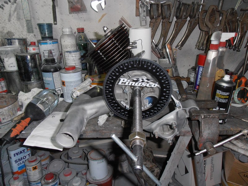

Anche i carter e il cilindro sono arrivati. Però mi sono dimenticato di fare le foto
Comunque ho misurato le fasi e risultano 100° di anticipo e 50° di ritardo, però ho la valvola allungata fino a lasciare 3mm di tenuta quindi il ritardo è un poco inferiore di 50°.
Visto che c'ero ho misurato anche lo scarico ed è 176°.
In definitiva l'albero lo devo tagliuzzare un bel po', il cilindro poco.
A domani con qualche altro aggiornamento.
Inserito il - 29/12/2011 : 20:20:22  Mostra Profilo Invia a djgonz un Messaggio Privato
Eccomi qua con qualche aggiornamento, ho lavorato l'albero e dopo aver rimisurato le fasi il disco ha segnato 130° di anticipo e 65° di ritardo. Col ritardo sono andato un po' oltre ma fa niente.
Ho anche segnato lo scarico così domani lo lavoro. Ho deciso di mettere la proma

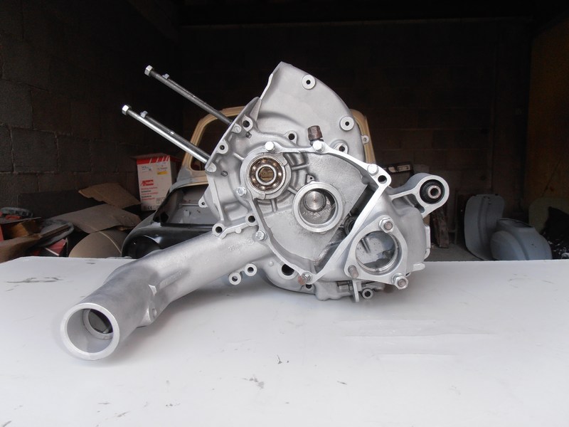

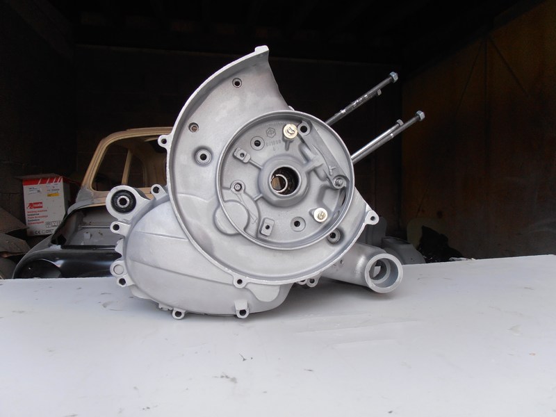

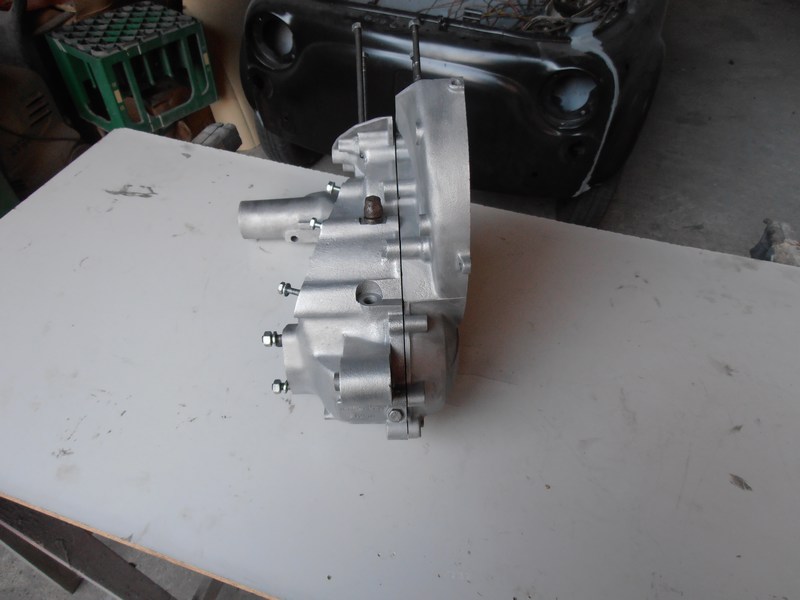

Metto 2 foto dei carter che userò, sono di PK prima serie a 2 fori. Sono stati pallinati con polvere di vetro e successivamente lavati col gasolio, asciugati, spazzolati e rilavati con detersivo per i piatti e acqua. Per me è un procedimento destinato solo alle elaborazioni sui carter non originali, non sono certo il tipo che pallina i carter originali

Inserito il - 30/12/2011 : 18:35:31  Mostra Profilo Invia a Carlo75 un Messaggio Privato
Bellissimi quei carter...complimenti
La fasatura dell'albero che hai ottenuto è ben bilanciata...a questo punto però si abbinerebbe bene una bella rifasatura del cilindro, almeno per quanto riguarda lo scarico. 180° potrebbe essere un buon valore...
Inserito il - 30/12/2011 : 18:39:25  Mostra Profilo Invia a djgonz un Messaggio Privato
Già fatto Proprio stasera ho portato lo scarico a 180°. Del cilindro preferisco non toccare altro.
Quindi ora devo assemblare il tutto, ma prima devo raccimolare un po' di fondi per cuscinetti, paraoli ecc ecc
