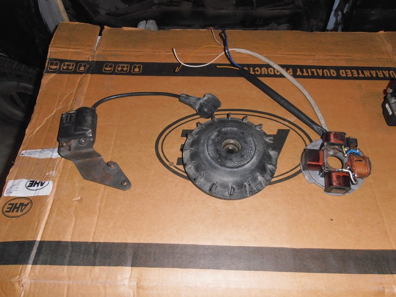

Accensione PK XL 4 poli con volano pinasco da 1kg
111,72 KB

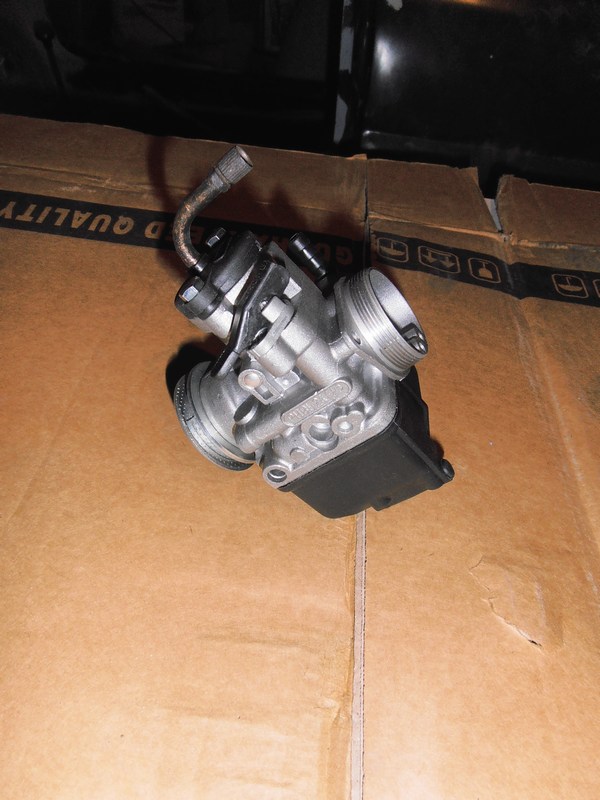

Carburatore PHBL 24 AD
95,8 KB

Inserito il - 27/12/2011 : 23:45:34  Mostra Profilo Invia a fede200e un Messaggio Privato
se posso elimina il volano pinasco che è una schifezza ed è troppo leggero, se vuoi stare sull'elettronico cono 19 trova un accensione pks e tornisci il volano a 1,6 o passa al cono 20...

Inserito il - 28/12/2011 : 11:16:05  Mostra Profilo  Visita l'Homepage di fra2 Invia a fra2 un Messaggio Privato
Quoto, altrimenti sarà un vibromassaggiatore dalle palle all'insu'
Inserito il - 28/12/2011 : 12:40:30  Mostra Profilo Invia a djgonz un Messaggio Privato
Perfetto, è proprio quello che mi serve quando farò salire qualche ragazza
A parte gli scherzi l'albero motore l'ho già ordinato e come volano per ora ho solo questo.
Il volano PK si può tornire solo fino a 1.8kg e come accensione vorrei stare sulla 12V. Un alternativa sarebbe trovare un volano special ultima serie

Inserito il - 28/12/2011 : 14:41:37  Mostra Profilo Invia a fede200e un Messaggio Privato
dj, ascolta a me.. non rovinare il motore per il volano.. quel volano li non raffredda niente, le vibrazioni sono il meno il vero problema è il raffreddamento che viene pericolosamente compromesso con quel volano.. te lo dico per esperienza vissuta!
Inserito il - 28/12/2011 : 14:55:25  Mostra Profilo Invia a djgonz un Messaggio Privato
Ok grazie Fede, allora cercherò un volano special ultima serie. Tanto prima di montarlo sotto alla vespa ne passerà.
