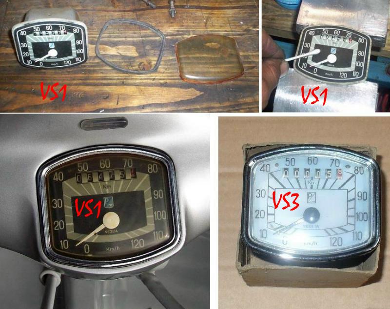

Qualcuno forse si ricorda che sulla vs3 ho su il contachilometri con lo sfomdo scuro, quello della vs1. Scelta del vecchio proprietario.
Allora, se volessi sostituirlo, come devo fare? Qual'e' il procedimento?
Lo devo smontare dal manubrio? Basta allentare le viti sotto e tirarlo su? La mia prima idea era quella di provare a fare leva da sopra sul cerchietto che lo tiene fermo (la ghiera?) ma sicuramente è un'idea malsana, una cagata. E poi, una volta tolto il vetro, la lancetta esce libera? Se qualcuno sa il procedimento corretto mi può istruire?

Inserito il - 26/12/2011 : 15:54:57  Mostra Profilo  Visita l'Homepage di poeta  Clicca per vedere l'indirizzo MSN di poeta Invia a poeta un Messaggio Privato
Mica tanto anzi.. quei modelli a perimetro quadrato sono tar i più facili...
sotto al manubrioo c'è uan vite di fissaggio, la sviti.
lo strumento è tenuto anche dal cavo, da sotto lo sganci e spingi la guaina del rinvio nel foro sulla forcel,la a far salire los trumento che se libero salirà fuori dala sede per qualche centimetro
ecco ora hai lo strumento in mano fondo, ghiera e guarnizioni vanno prese nuove, ma prima prilo così vedrai se le guarnizioni servono...
con un cacciavitino solleva il brodo della ghiera finoa che nonr iesci a toglierla...
ora vai di lancetta, devi farla uscire facendo leva da sotto con due cacciaviti uno a dx ed uno a sx deve salire para o non sfila,,,ù
sfilata fondo nuovo
ora rimetti la lancetta prima di fissarla poggiala e verifica che vada a battuta sullo zero, guadagna anche 1 cm di spinta, ovvero regolala che vada a fine corsa per bene o quando la pressi per il fissaggio definitivo rischi che lo strumneto anzichè partire da zero parte da 10 o 20 Km/h...
fissata, gaurnizione e ghiera, batti piano sulla ghiera, ma che faccia pressione, facendolo capirai...
GLi strumenti bianchi o neri GS sono costosi, di soli ricambi sei sui 70 a mio dire e forse di più...
lo strumneto a fondo bainco che dicono è forse quello a ventaglio, della VS5, pure ljui costoso se modello con feritoie separate del conta km (pre 1960), il successivo è in pratica quello della 180SS.

ma alla Signora Roberta, se non erro, piaceva molto questo della vs1 o sbaglio ???
A questo punto, visto che ti ha supportato nell'acquisto di questo gioiellino. io, lo lascerei proprio......

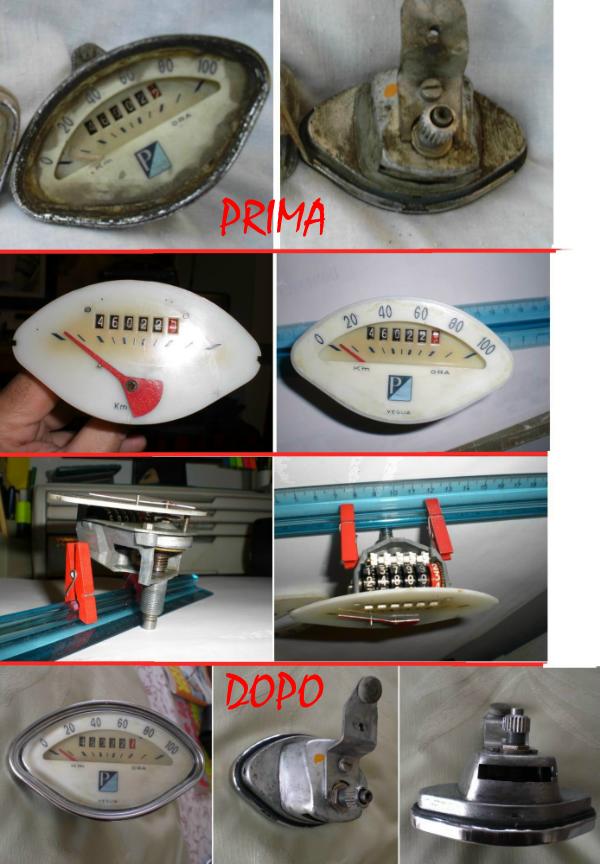

Cmq, per sostituire il fondo, segui le direttive di Poeta e non sbagli, ci vuole solo molta calma e pazienza
Quando ho aperto il mio della vba, credevo di fare cazzate, ma alla fine, con molta pazienza, sono riuscito a recuperare anche il fondello senza doverlo sostituire.
Bisogna stare attenti a non usare prodotti troppo aggressivi che intacchino le plastiche .-
Se devi prendere il fondello bianco/vetrino/cornice e gurnizioni
ti conviene andare dai + noti (tipo il "pascolatore"/ne@ro/bul@arell")
costano qualcosa in più, ma almeno sei certo di avere ricambi ok

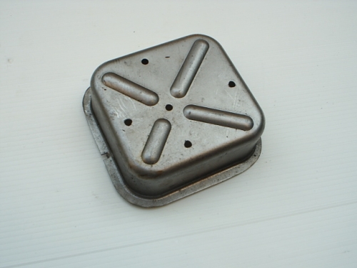

P.S.
Lo sò che per queste cose esiste il mercatino, ma rubo solo una riga.
Il raddrizzatore originale funziona benissimo, ma non ho il coperchio.
Qualcuno mi può aiutare?
dai un occhiata alla foto se è quello giusto
casomai ti giro l'indirizzo del venditore via mp

sì e' quello giusto
sulla mia vs5 trovai un corpo raddrizzatore originale per vs1
e impossibilitato a comprare il suo originale(300 neuri!!)ripristinai quello che avevo e comprai questo tipo di coperchio che andava bene ed e' adattabile anche sulla vs2-3 e 4.
