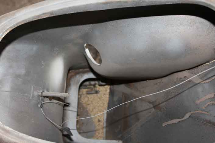

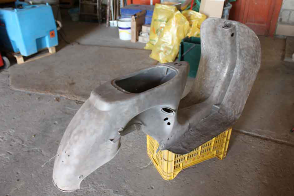

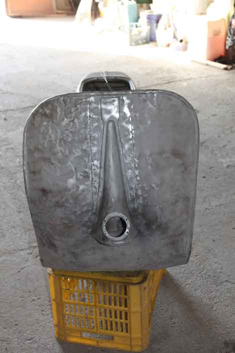

inserisco foto della sabbiatura
18,9 KB
30,67 KB
16,02 KB

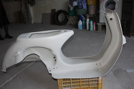

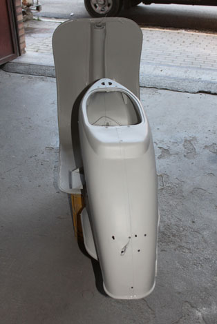

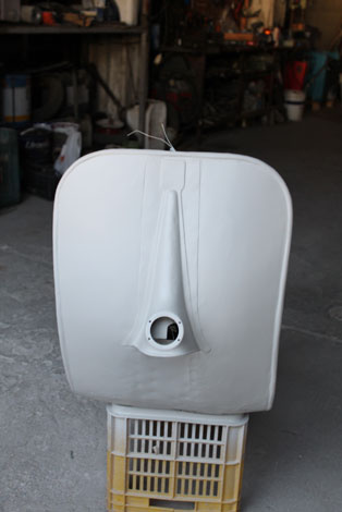

posto foto fondo.....
26,26 KB
23,7 KB
27,04 KB
