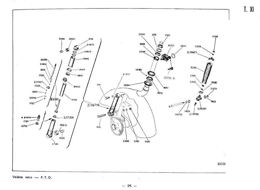

Ti posto un'immagine della forcella e della sequanza di montaggio:

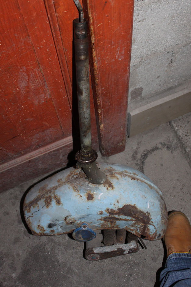

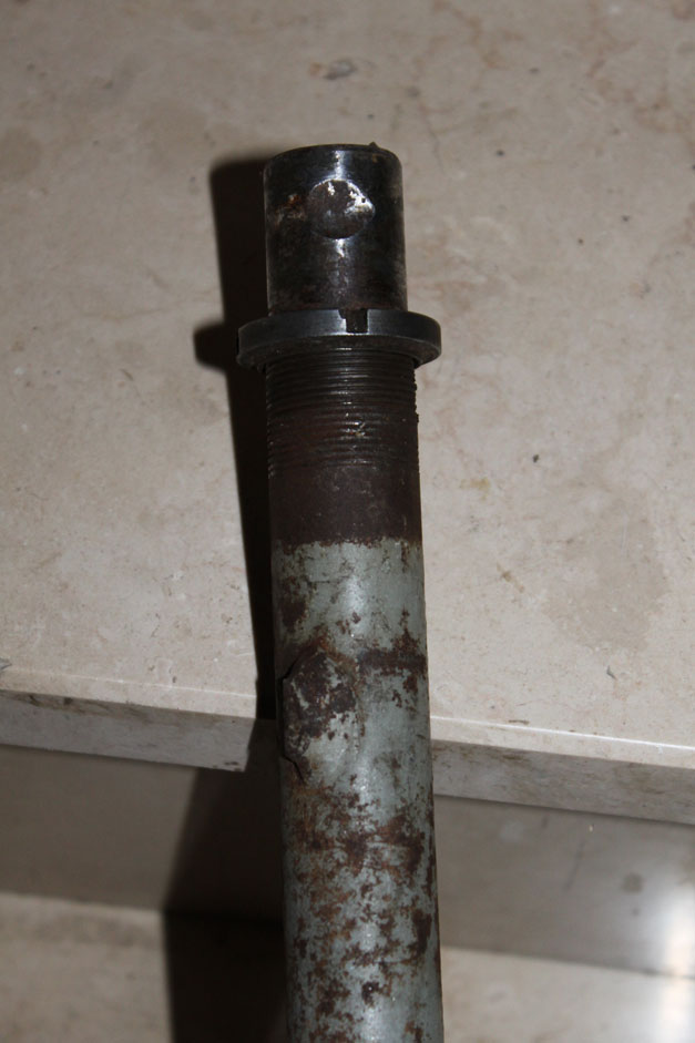

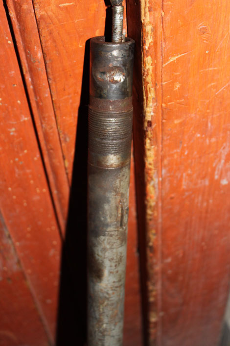

Inserito il - 29/12/2011 : 21:48:15  Mostra Profilo Invia a max un Messaggio Privato
questa forca ha il quadrello per il bloccasterzo.....lo svaso per il perno e davanti
106,74 KB
71,14 KB
Inserito il - 29/12/2011 : 22:00:18  Mostra Profilo  Visita l'Homepage di poeta  Clicca per vedere l'indirizzo MSN di poeta Invia a poeta un Messaggio Privato
la VNb3-4-5-6 ha il manubrio in pressofusione di alluminio con il dado passante sul collo manubrio traverso, per questo la tacca su questa forca è trasversale e non in asse, la forcella VNB1-2 ha la tacca in linea lateralmente a DX per far passare il perno del colletto del ceppo centrale manubrio.

Inserito il - 30/12/2011 : 18:09:19  Mostra Profilo Invia a max un Messaggio Privato

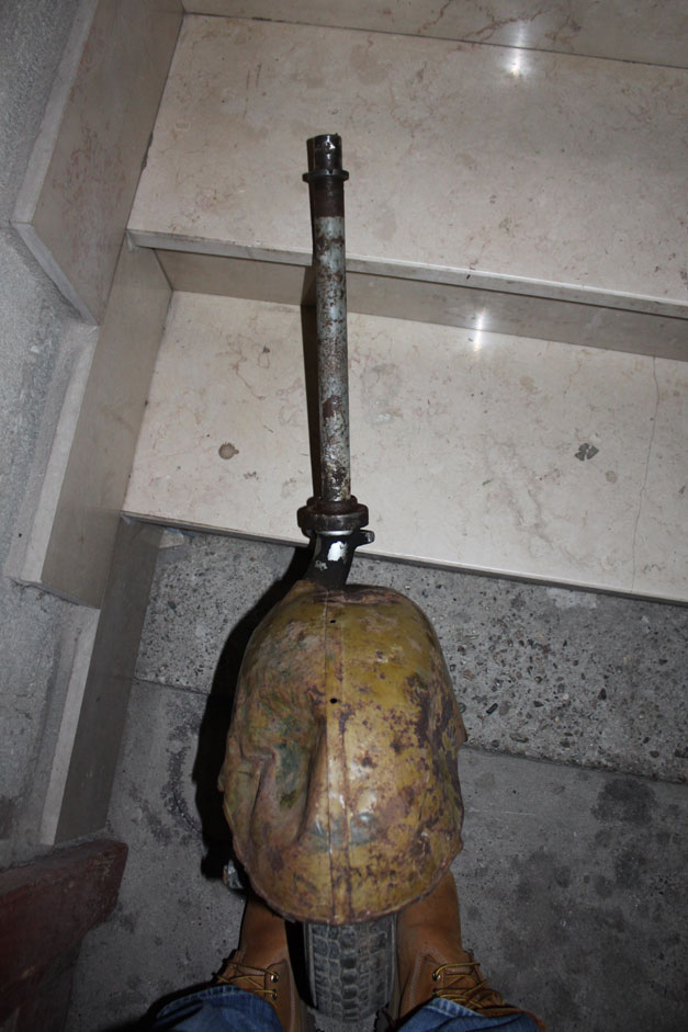

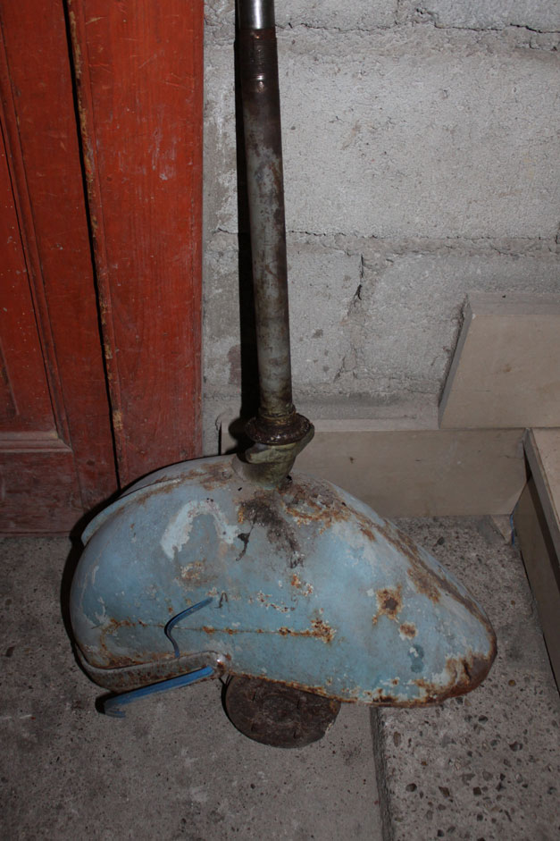

ho trovato la forcella vnb1....dopo metto le foto per chiedere a voi che siete più esperti...
max
Città: fontanarosa
59 Messaggi
Inserito il - 30/12/2011 : 19:39:24  Mostra Profilo Invia a max un Messaggio Privato
speriamo bene
65,3 KB
126,79 KB
125,37 KB

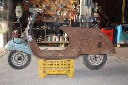

Inserito il - 04/01/2012 : 21:46:06  Mostra Profilo Invia a max un Messaggio Privato
un altro piccolo passo avanti
