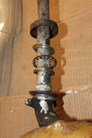

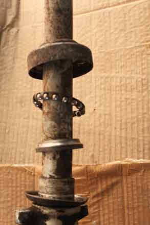

qualcuno sa dirmi come vanno montate le calotte sterzo inferiore invio delle foto per essere piu chiaro
31,28 KB
30,57 KB
27,91 KB
Inserito il - 23/12/2011 : 17:49:52  Mostra Profilo  Visita l'Homepage di poeta  Clicca per vedere l'indirizzo MSN di poeta Invia a poeta un Messaggio Privato
i fermi ci sono!!!
LE GHIERE IN FOTO SONO QUELLE INFERIORI MA LA vnb1-2 LE HA DIFFERENTI, ovvero a sfere libere con bicchiere non ho foto ahimè.
controlla la battuta sotto al nasello sul telaio.. ripeto i fermi sonbo OK.

non so se nella terza foto quel pezzo va montato così....non arriva fino a giu

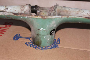

ho notato un altra cosa.....lo svaso dove va montato il bullone che ferma il manubrio sulla forcella è frontale mentre sul manubrio è laterale....
lo posso sempre fare un invito senza compromettere nulla?

Se non ricordo male... hai sbagliato a montarla ! Mi sembra di ricordare che la ghiera che adesso non scende dovrebbe essere quello che chiude le sfere , quindi va montata girata di 180° e dopo aver messo l'altra ghiera e le sfere..
Scusa la domanda , ma mi viene spontanea..... , ma la forcella la vuoi lasciare in quelle condizioni ?? Per infilare le ghiere devi pulirla bene comunque !
O stavi solo provando ??

Che sappia io, sulla vnb1 non ci sono le ghiere come nelle serie successive di vnb, ma le sfere sono montate in maniera differente.
Sevai difatti sul catalogo del pascolatore, vedrai che le ghiere che hai tu, montano solo su vnb3/4/5/6 e non su vnb1/2
Inserito il - 28/12/2011 : 21:23:08  Mostra Profilo  Visita l'Homepage di poeta  Clicca per vedere l'indirizzo MSN di poeta Invia a poeta un Messaggio Privato
Per fortuna hai il bicchiere rovesciato!!!! Ovvero quel mezzo barattolo che si vede, la sequenza è questa:
Prima il parapolvere ovvero quel lamierino che hai poggiato esatto per primo, poi sopra e devi batterlo per farlo scendere la ghiera di scorrimento dei pallini, ora butta via quella gabbia a sfere che non monta sulla VNb1-2 VNa1-2 e compra i pallini sfusi inferiori vNB1-2 li poggi con il grasso e faranno scorrimento direttamente sul bicchiere (mi pare fosse così verifico prox settimana), il bicchiere infila a sua volta sul telaio e fà da battuta.
IL PERNO SULLO STELO , si presenta sulla VNB1-2 differentemente che non sulla VNB3-4-5-6 che hanno lo sterzo con un nuovo tipo di perno girato di 180° rispetto alla vNB1.2, la VNB1-2 ha duqnue una forcella differente in quel dettaglio rispetto alla VNB3-4-5-6

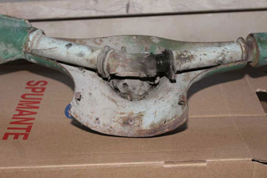

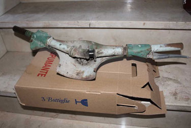

Dico che siccome hai il perno girato quella forca è di VNB3-4-5-6 (forse) e non di VNB1-2... foto del manubrio che hai.... per ulteriori dettagli.
Non è che hai il manubrio di una VNB3-4-5-6 anzichè la forcella sbagliata?
tutto può essere, bisognerebbe essere lì coi pèzzi davanti per capirli bene...

inserisco qualche foto del manubrio...grazie a tutti per l'aiuto
