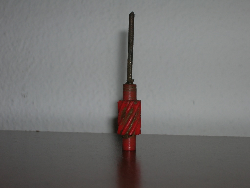

Inserito il - 18/12/2011 : 23:31:00  Mostra Profilo Invia a valeryodome un Messaggio Privato
Ciao grazie per la risposta ma ho ancora dei dubbi.
l'ingranaggio che ho tirato fuori é questo in basso. secondo te é normale che sia cosi o é rimasto incastrato il vecchio cavo? ho provato a sfilarlo ma sembra inchiodato dentro...cosa faccio ora?
110,03 KB
Vincy95
Prov.: Catanzaro
Città: Sellia Marina
2120 Messaggi
Inserito il - 19/12/2011 : 12:08:35  Mostra Profilo  Clicca per vedere l'indirizzo MSN di Vincy95 Invia a Vincy95 un Messaggio Privato
Quello è il vecchio cavo, devi toglierlo sennò non puoi fare nulla. Prova a mettere l'ingranaggio in un bicchiere con svitol, magari si toglie il cavo
luca-76
luca-76
Città: Pistoia
2535 Messaggi
Inserito il - 20/12/2011 : 12:34:23  Mostra Profilo  Clicca per vedere l'indirizzo MSN di luca-76 Invia a luca-76 un Messaggio Privato
esatto dei togliere il pezzetto di cavo rotto se hai difficoltà acquista un rinvio nuovo.
valeryodome
Città: lugano
100 Messaggi
Inserito il - 21/12/2011 : 23:58:21  Mostra Profilo Invia a valeryodome un Messaggio Privato
grazie mille, ragazzi.
dato che non ne vuol sapere di venire fuori che ne dite se lo taglio a filo con il rinvio e lo monto al contrario cosi che uso l'altra entrata del rinvio?
V.
Vincy95
Prov.: Catanzaro
2120 Messaggi
Inserito il - 22/12/2011 : 14:27:37  Mostra Profilo  Clicca per vedere l'indirizzo MSN di Vincy95 Invia a Vincy95 un Messaggio Privato
no a sto punto prendi il riinvio nuovo come ha suggerito Luca, penso che con 2-3 euro te la cavi
Mandolo75
Prov.: Viterbo
Città: Ronciglione
191 Messaggi
Inserito il - 23/12/2011 : 05:53:55  Mostra Profilo Invia a Mandolo75 un Messaggio Privato
Compralo nuovo costa una banalità.
