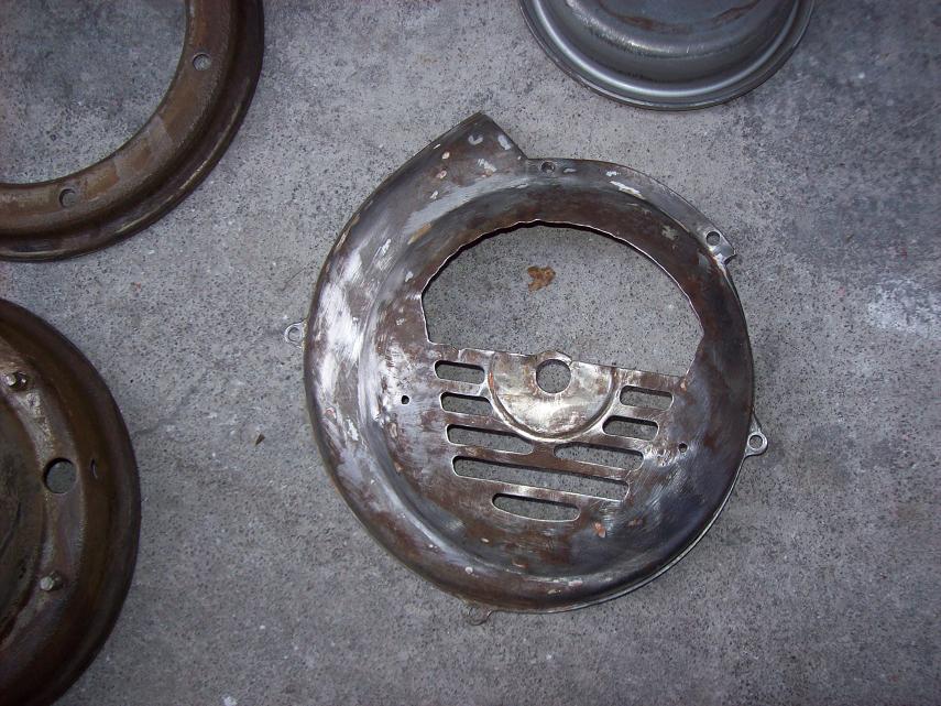

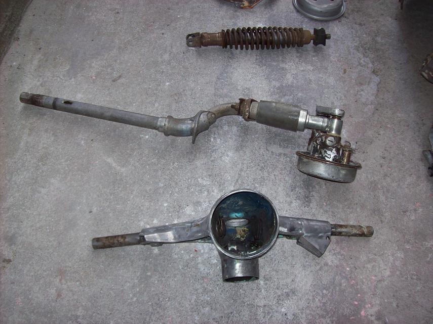

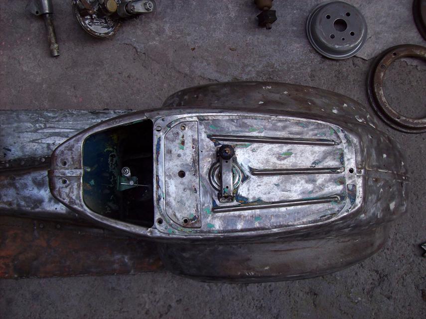

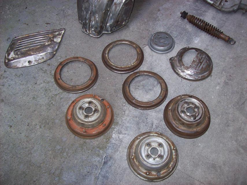

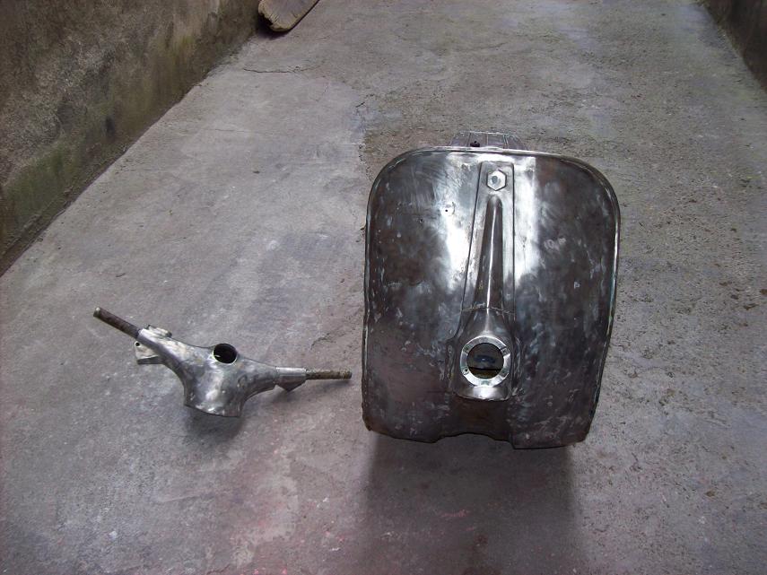

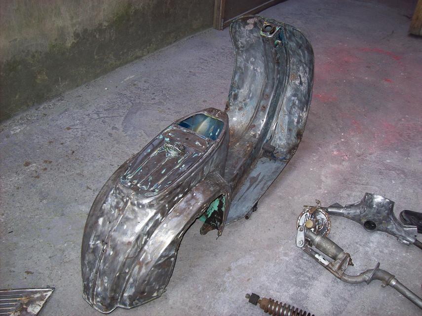

Ragazzi ecco le prime foto del restauro..

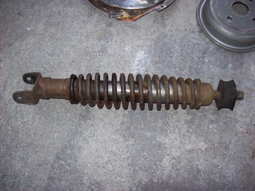

Ragazzi l'ammortizzatore che colore lo devo fare? nero o come i cerchi? quindi anche la molla?
Ciccio Cavallaro - Real Riposto A.S.D. seguici su facebook!
Inserito il - 18/12/2011 : 11:36:52  Mostra Profilo Invia a XXX VESPA XXX un Messaggio Privato
molla nera opaca, parte inferiore e parte superiore ramata..

Ramata cioè dovrei carteggiare con la spazzola oppure verniciarla?

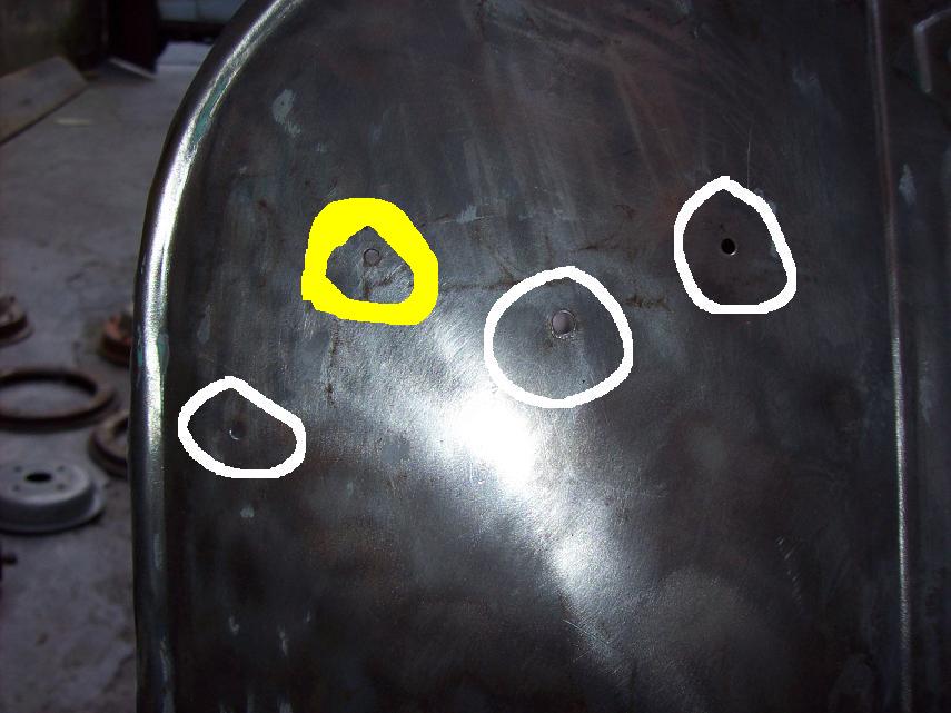

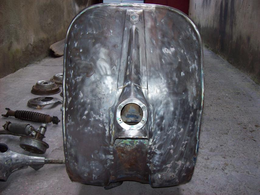

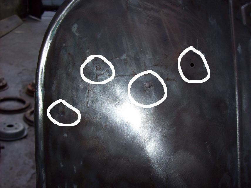

Ragazzi nello scudo ho trovato questi buchi.. per la scritta "vespa 50" non vi sembrano un pò troppi? quel'è dei 4 quello sbagliato? non vorrei che il vecchio prorpietario ne abbiamo fatto qualcuno in più, dato che quando ho preso la vespa c'era la scritta vespa del PK e non la sua originale!

prova prima a pulirlo.. se alle due estremità già compare il ramato originale, lo pulisci e poi gli dai una mano di trasparente e stop..
se no color rame con il pennellino alle due estremità, molla color nero opaco, lo rimonti e poi una bella mano di trasparente opaco.

una bella sabbiata a quel telaio gli farebbe bene almeno così eviti di rogne nei punti peggiori dove non puoi togliere la vernice con la spazzola come hai fatto fin'ora.

Ma passandogli il PRIMER due volte, credi che la ruggine uscirà fuori lo stesso?? il problema della sabbiatura è che ormai è troppo tardi

per quanto riguarda la scritta è sbagliato il 2° foro da destra
probabile che la ruggine ri-salti fuori....oltretutto in certi punti non mi sembra sverniciata così bene.....come detto da luca, una sabbiatina male non gli fa!

Allora, il foro sbagliato è quello che ho cerchiato in giallo esatto? per quanto riguarda la sabbiatura, come dicevo prima ormai è tardi.. ho già passato la prima mano di PRIMER.. Comunque ancora com'era da foto non era del tutto completata, ho avuto solo premura di mettre le foto qui sul forum, poi ho dato un'addrizzata e ho scartavetrato meglio.. cmq anche con due passate di PRIMER avrò problemi?? Il colore che userò è un BI-COMPONENTE, questo influisce??

sarà un effetto ottico ma a me i buchi sembrano enormi...

per il primer basta una sola mano

Il terzo buco è stato allargato con un trapano, mentre il buco che ho cerchiato in giallo è stato fatto in più.. i buchi giusti sono quelli cerchiati bianchi! Cmq sto utilizzando un prodotto che funge sia da PRIMER sia da fondo, quindi darò 2 mani di questo prodotto, già la prima mano gliela ho data, poi metterò lo stucco e la seconda mano di questo prodotto.. ovviamente metterò le foto!! a presto
