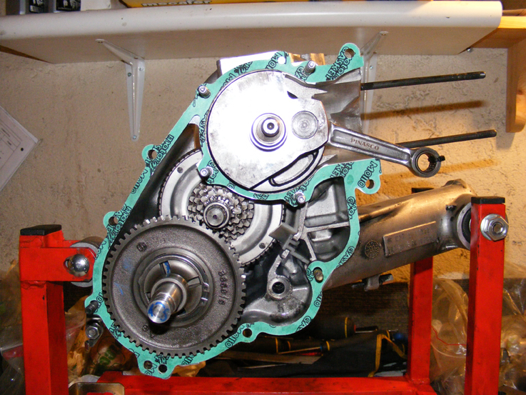

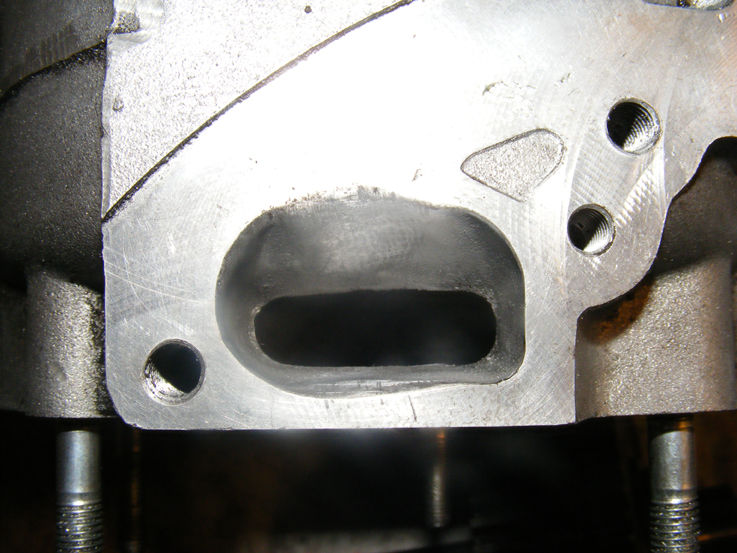

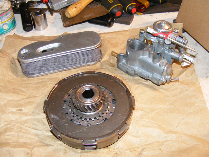

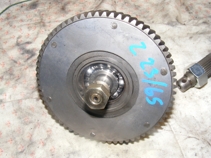

Ho finito di revisionare il mio polini su base 125 del MY.
Ecco qualche piccola foto:

ho cercato di migliorare le raccordature,anche del carb avendo montanto un 24/24G,montato una 7 molle a 4 dischi,ed albero Pinasco.
