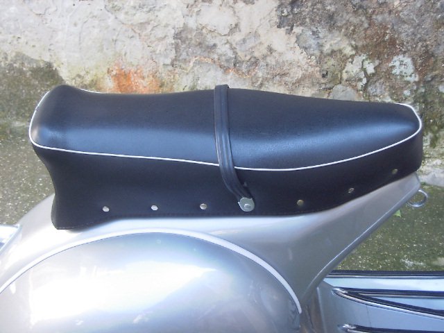

Buonasera a tutti del forum,mi sono appena fatto mandare un coprisella per gs 150 vs5 dal solito Pascolatore e le 12 borchie alla base della sella sono dello stesso colore della sella quando in verità io le ho viste quasi sempre zincate,ad eccezione di una vs2 che ha restaurato Gentili e di cui ci sono le foto sul suo sito;potrei anche forare e sostituirle,però prima di farlo vorrei sentire il vostro parere. Grazie

| In Vespa Tecnica la sella ha i ribattini su tinta , quindi neri ! |

| Grazie,allora li lascio cosi' |

Anche io fino a ieri pensavo che fossero cromate,però,come vi dicevo,mi sono fatto spedire il coprisella dal Pascolatore e ho visto che erano nere;a questo punto mi è venuto il dubbio e sono andato a vedere le foto dell'epoca,oltre a Vespatecnica come diceva Sanrem,sul numero tre in edicola di" Motociclismo racconta il Mito" dedicato alla gs ci sono depliant pubblicitari dell'epoca dove si vede abbastanza chiaramente che sono nere.A questo punto preferisco approfondire con il vostro aiuto anche perchè sto ancora preparando la carrozzeria e quindi ho ancora tempo.Ho le foto,forse un po'piccole,della sella originale che c'era,ma non l'ho smontata io perchè l'ho presa già sabbiata da un mio amico che non ha conservato la copertina vecchia.So che Poeta va ogni tanto alla Elma di Roma a vedere una vs4 conservata a km 0,forse può essermi di aiuto. Grazie

| C'è anche da dire che di GS VS5 ne hanno fatte 4 versioni e può essere benissimo che abbiamo nell'arco dei 4 anni (dal 58-61) usato dei ribattini diversi !! |
