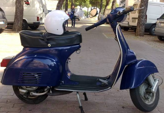

salve a tutti!
ho qualche dubbio in merito all'originalità del colore di questa GTR del '72. non mi pare che quel blu fosse previsto per quel modello.
potete darmi una mano con i vostri suggerimenti???

è un blu inventato... il gtr ne ha avuti parecchi di blu... 3 per la precisione... nel '72 come blu potevi utilizzare il PIA 230, nel 1973 l'azzurro cina PIA 402 e nel 1974 il blu PIA 450
se vuoi rifarla blu quindi devi utilizzare il blu 230...

vale a dire quello più chiaro, sul carta da zucchero, tanto per intenderci???

il colore è questo

grazie.
se prima avevo dei dubbi sul prenderla, ora sono quasi certo di rinunciare.
il colore non è il suo originale, e un'eventuale riverniciatura si porta dietro tante altre spese.
vedremo...

Che sarebbe anche quello della sprint veloce vero?

esatto!

mamma mia che blu di m.....si vede lontano 1 km che non è il suo
