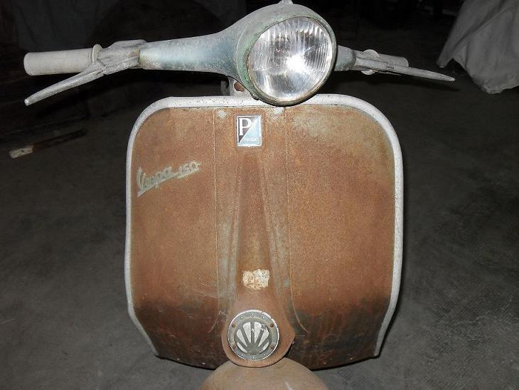

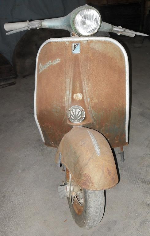

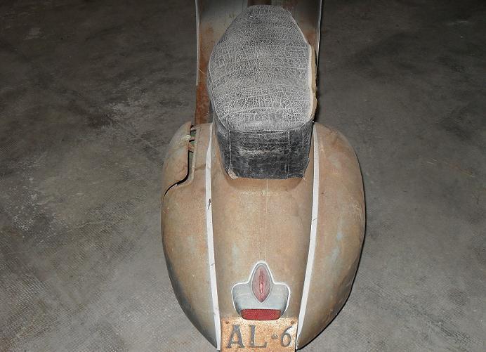

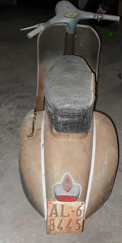

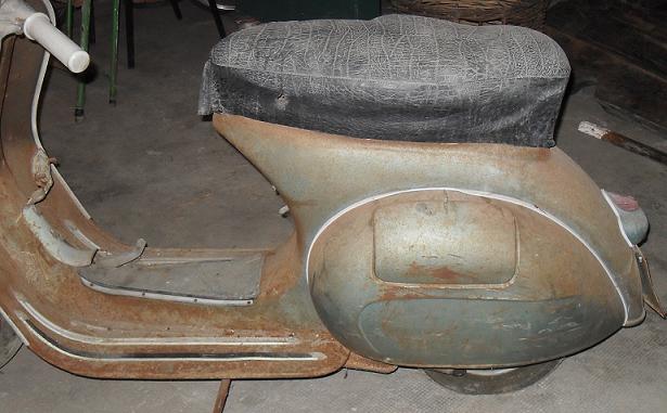

Inserito il - 29/12/2011 : 01:27:22
tanto per ora vi mando queste.........
