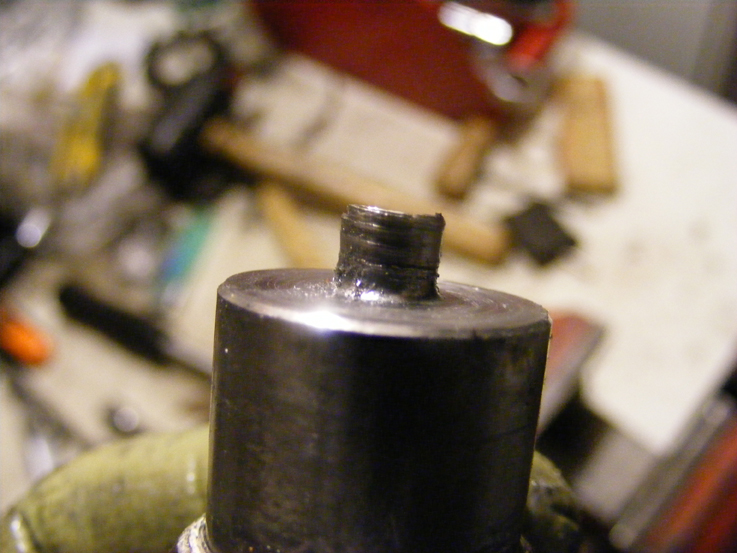

Inserito il - 28/11/2011 : 10:34:07  Mostra Profilo Invia a fabrybg un Messaggio Privato
ragazzi è come pensavo:
steli di merda..originali piaggio!!!
guardate il filetto com'è conciato:
319,84 KB
per toglierlo ho dovuto trapanare(prima punta 6 poi punta 8)il perno dello stelo all'interno dell'albero.Una volta svasato per bene si è staccato....
Inserito il - 28/11/2011 : 10:35:34  Mostra Profilo Invia a n/a (ex wyatt) un Messaggio Privato
adesso vedi di spessorare il cambio sennò la settimana prossima sei punto da capo...

Inserito il - 28/11/2011 : 14:51:09  Mostra Profilo Invia a n/a (ex wyatt) un Messaggio Privato
fabrybg ha scritto:
sì una volta riassemblato controllo se è in tolleranza o meno prima di rimontarlo.
Mi puzza che fosse uscita male dalla fabbrica.....
eventualmente come spessore cosa posso usare?
puoi usare solamente gli spessori apposta... costa 4 euro la prima maggiorazione 6 euro la seconda e 8 euro la terza... se non rientri nelle tolleranze (0,1-0,4 mm) nemmeno con l'ultima rondella, l'abero cambio è da cacciare...
comunque ti consiglio vivamente di sostituire anche il cuscinetto che ballava (a meno che tu non l'abbia già fatto) e stringere MOLTO bene il dado del cerchio... sicuramente quello ha contribuito al danneggiamento...
