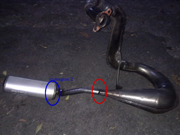

Salve ragazzi,

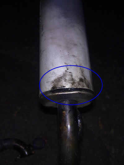

sapete dirmi perchč mi esce miscela/olio da questi due punti della marmitta ? sporcando il cerchione della ruota posteriore !!colpa della carburazione o della marmitta ?

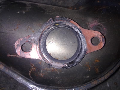

invece all'attacco con il cilindro avevo messo questa guarnizione che a quanto pare perde,(non ho fatto tantissimi km) l'ho montata male o la guarnizione non č giusta?

procuragli 2 assorbenti perche evidentemente le ha !!
no a parte li scherzi, la guarnizione e spaccata, mettine una nuova!
per le perdite , o le fai saldare dove perde e poi sembri molto grasso di carburazione!!

quindi tra qualche giorno gli passa
No veramente ho grippato.. .quindi era magra non grassa
e pure esce tutto quell'olio / miscela
puo' essere che non brucia tutta la miscela e parte entra nella marmitta ?

se č come il serpentone della polini il terminale si stacca dal polmone e ovviamente essendo ad incastro perde.. o ci metti del teflon alte temperature e rimedi sicurmanente oppure del mastice per marmitte.. poi il silenziatore se č estraibile lo devi sistemare in qualche modo, li la temperatura non č elevatissima, potresti metterci una guarnizione di qualche tipo, invece se non č estraibile cerca di far aderire il tappo al silenziatore e poi devi inventarti una fascia per non far trafilare l'olio.. nel collettore al cilindro non mettere quelle guarnizioni ma metti quelle di alluminio e un filo di pasta rossa.

Si il terminale si stacca dal polmone.. .ok
ok guarnizione di alluminio
In che senso estraibile, che si apre, che si smonta ?

si che si apre, di solito sono estraibili per sostituire la lana di vetro!!

ok, si cč una ""mollettina"" intorno al cilindro(di scarico) forato, in teoria si dovrebbe aprire una volta tolta la mollettina !!
