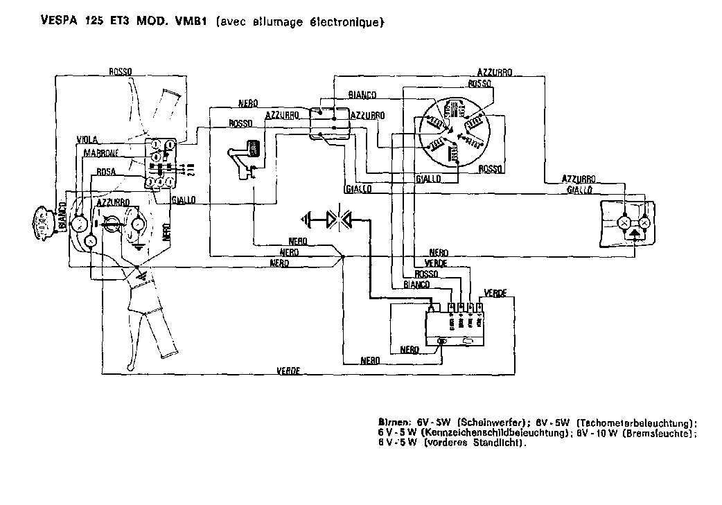

Ciao a tutti,ho un grosso problema il meccanico ha appena finito di riassemblare la ma et3 primavera ma il precedente proprietario aveva staccato tutti i fili devio luci accensone clakson ecc.ecc. il problema e questo:come erano collegati i capicorda dei fili elettrici con dei fast?erano maschi?erano femina?dove reperirli? qulcuno ha qualche foto dei fili o mi sa dare qualche consiglio? grazie 1000

Eccoti lo schema:
18,48 KB
Per i capicorda da utilizzare devi vedere cosa c'é sul punto dove devi collegare il cavo.... Se ad esempio nel faro hai dei contatti maschi , dovrai comprare dei capicorda femmina della stessa misura. Nel clacson ad esempio hai dei morsetti , quindi ti consiglio di spelare il cavo e di stagnare i fili prima di strigere il cavo nel morsetto.
I capicorda ( faston ) li trovi in qualsiasi negozio di bricolage o di elettricisti.
