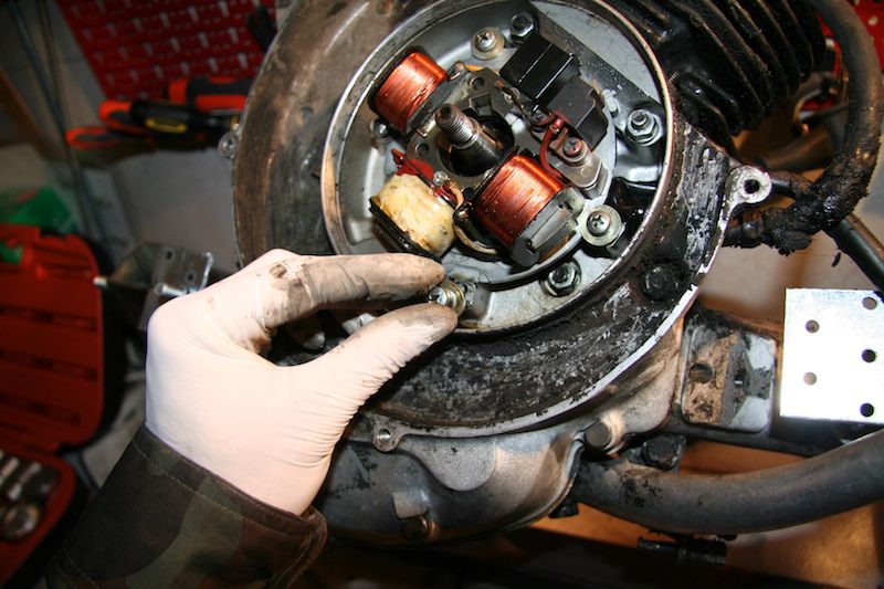

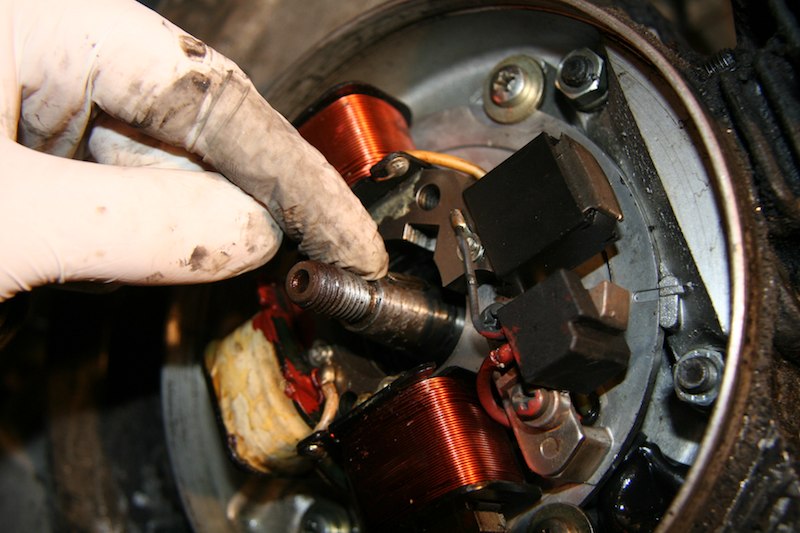

Ho smontato lo statore, ad occhio mi sembra in regola.
I fili non sono cotti, ancora ben flessibili. Io vorrei sostituire solo la guaina nera che sporchissima di grasso!
Visto la mia esperienza e capacità pari allo zero in piccole saldature vorrei lasciare lo statore così com'è. Ad occhio voi che ne pensate? è da revisionare?
grazie mille

Inserito il - 23/11/2011 : 10:14:44  Mostra Profilo Invia a sanrem un Messaggio Privato
Da quel po che si vede ti posso confermare che le bobine sono in ottimo stato , per i cavi invece dalle foto é difficile dare un giudizio , ma sembrerebbero essere messi bene e poi se tu confermi che sono ancora morbidi , secondo me lo puoi lasciare cos'í.
Dai una controllata minuziosa alle saldature che siano ancora integre e ben fatte e controlla che le viti siano tirate !

Inserito il - 23/11/2011 : 19:51:15  Mostra Profilo Invia a Mandolo75 un Messaggio Privato
Saldature ok.
Grazie mille sanrem
