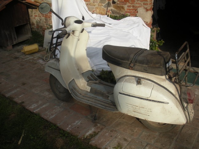

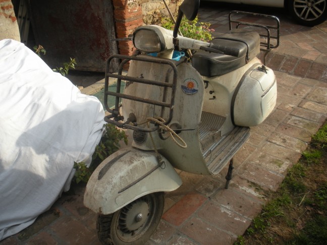

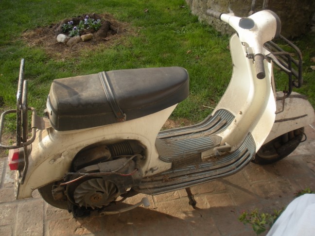

vespa 150 s del 1983

se quella vespa è del 1983 io devo ancora nascere!!! quella sprint è del 66-67... direi più prima metà del 1966 viste le scritte in blu... |

quella bianca non quella blu.

Come quella bianca e non quella blu ???? Ovvio che intendeva quella bianca !!
Cavolo hai un bellissimo conservato di Sprint Veloce !! Ha ragione Wyatt !! Quale 83....?? tu hai letto il libretto di quella blu !!
Se la ripulisci per bene viene uno spettacolo !!  Rimetti foto dopo averla ripulita !! |

| devo rifare sospensioni freni filtro e qualche cavo mangiato dai topi ed altro sicuramente sperando che parta.ho dei dubbi sui pezzi di ricambio. per quello volevo essere sicuro dell anno e modello.dove si trova il numero di telaio?? non ho piu il libretto |

Il numero di telaio lo trovi sotto la scocca portaoggetti, quella dove c'è lo sportellino....
questa vespa è da azzerare...... da conservare carrozzeria ( non sono sicuro del colore ) e tutti i pezzi originali, ma da rivedere completamente di motore, forcella e guaine....
Però bella

| Voglio solo dirti che hai per le mani una raritá (nel senso che conservati cos'í se ne vedono ben pochi), quindi dimentica di comprare pezzi economici su ebay , spendi qualche soldino in piú comprando pezzi originali possibilmente giá usati (ovviamente sempre se affidabili), il motore va revisionato , l'impianto elettrico , freni e guaine sostituiti ! |

meravigliosa vespa sprint... ti invidio!
il numero del telaio sta sotto la chiappa sinistra, all'incirca sopra al mozzo della ruota.
peccato aver perso il libretto.controlla se è radiata ao ancora circolante.
ciao |

| Conservato e via! |

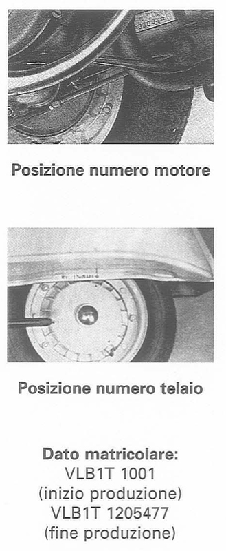

| non trovo il numero di telaio. ma è all interno della carrozzeria e la devo alzare o fuori??? |
 155,99 KB

| Marben ha scritto:
Ma quale conservato? E' una Sprint (non Veloce, vedi manubrio, fanale, ecc.) riverniciata in bianco.
avevo questo dubbio ....
