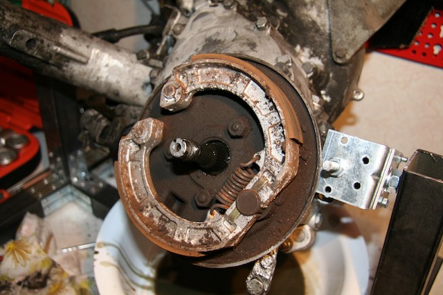

Ciao, continua la fase di smontaggio del motore. Oggi è stato il turno del controllo freni posteriori! (il dado mi ha fatto imbestialire ma alla fine è venuto)
Secondo voi questi ferodi sono nuovi? ..... è ironica la battuta perchè la vespa per via del collaudo l'avevo fatta revisionare completamente (a settembre 2011) da un meccanico del paese. Mi aveva assicurato di aver cambiato i freni! Ok che sono ignorante ma non credo che questi ferodi siano nuovi!. Da quel giorno ho fatto 60Km.
Vedo che nel tamburo ci sono svariati puntini bianchi e dove sbatte il ferodo è scalinato. Secondo voi colgo l'occasione di cambiare il tamburo o è recuperabile? i ferodi credo siano da sostituire con dei nuovi!
Per giunta il motore non aveva olio (il meccanico mi aveva assicurato di aver fatto il cambio!)
grazie mille

Ciao.
Se nei 60 km che hai fatto la frenatura è risultata fluida e non scattosa oppure inesistente, io direi che il tamburo è ok ed anche le ganasce mi pare abbiano su parecchio ferodo, quindi una bella pulita e via!
Oppure portali al tuo meccanico e chiedigli di nuovo consiglio e vedi che ti risponde visto che dice di averli sostituiti

Inserito il - 20/11/2011 : 11:52:01  Mostra Profilo  Clicca per vedere l'indirizzo MSN di Vincy95 Invia a Vincy95 un Messaggio Privato
sembrano buoni, fagli una pulita sia alle ganasce sia al tamburo con benzina

Inserito il - 20/11/2011 : 13:28:10  Mostra Profilo Invia a Mandolo75 un Messaggio Privato
Grazie ragazzi! inizio a pulire ehehe. Purtroppo ho un altro problema nel carter! al riguardo inserisco un post

io piuttosto andrei a trovare il meccanico e mi farei dare i soldi indietro
Inserito il - 21/11/2011 : 12:34:37  Mostra Profilo Invia a sanrem un Messaggio Privato
Se non avevi la vespa parcheggiata in un canae a venezia , quelle ganasce non sono nuove e se non avevi nemmeno olio nel motore , adrei dal quel testa di bip del meccanico e gliene direi quattro !! Troppo spesso fanno i furbi !!!
Comunque anche secondo me se ripulisci ben il tutto non avrai problemi. Smonta le ganasce e con una spazzola sul trapano ripulisci tutto !

Inserito il - 21/11/2011 : 19:20:52  Mostra Profilo Invia a yuri76 un Messaggio Privato
Se son vecchie son dure e magari vetrificate...
8 euro e ganasce nuove Newfren (Adige è chiedere troppo!!!), pulisci il tamburo e passaci una carta da GR200.
Già che ci sei dico io...

Inserito il - 21/11/2011 : 20:04:52  Mostra Profilo Invia a Mandolo75 un Messaggio Privato
Nei 60Km post collaudo la frenata era fluida ma un pò lunga. (oddio la vespa non è che ha mai frenato ehehehe)
diciamo che spingendo il pedale la ruota non si inchioda in frenata.
Sicuramente le ganasce sono li sotto da 18 anni e più.
Forse è arrivato il momento di sostiuirle
grazie mille per i consigli

La ruota dietro deve inchiodare, fidati.

Inserito il - 22/11/2011 : 10:17:52  Mostra Profilo Invia a sanrem un Messaggio Privato
Suppongo ti sti rifrendo a me !!
Sono daccordo che per 8-10€ non sia il caso di porsi il problema...
Ma qui il problema é un'altro.... il nostro amico é stato fottuto per bene senza vaselina !!
