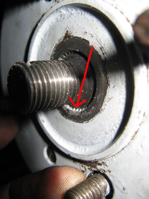

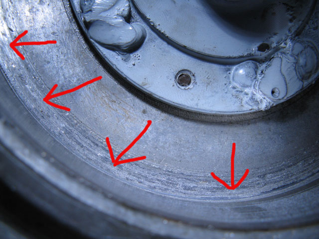

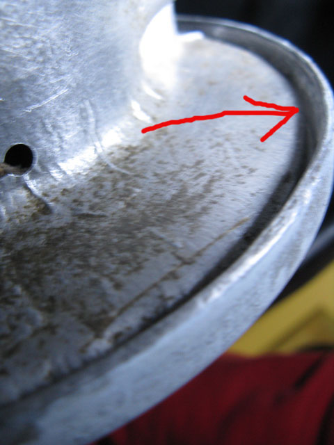

Ciao a tutti, ho l'ennesimo problema con il montaggio della mia vb1.
Nel rimontare la ruota a posteriore, quando stringo i dadi la campana sfrega con le ganasce. Ma se smonto le ganasce e stringo, la ruota si blocca lo stesso.
Vi chiedo... Posso aver montato Male il mozzo, non avendolo fatto uscire completamente e sia rimasto un po' in dentro tale da provocare lo sfregamento della campana?

ciao.. procurati un esploso del mozzo in questione...sicuramente hai dimenticato di inserire uno spessore all'interno..che impedisce la mozzo di forzare quando stringi....
