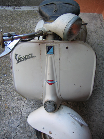

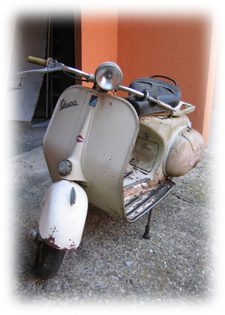

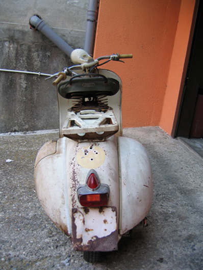

Ciao ragazzi, ho una VL2T del 1955,dati della Piaggio, di cui allego 2 foto; ho alcuni dubbi:la mia ha la sella con le molle coniche rovesciate,un carburatore dell'orto TA18D,il faro ha la spia rettangolare,la batteria ed il supporto non ci sono, ma ci sono i 2 collegamenti per i fili,queste cose dovrebbero identificare la produzione del 1955.Di contro:Il faro monta visierina Siem,commutatore luci rettangolare in tinta,la sacca sinistra ha la chiave,il contaKm ha lo sfondo bianco come la serie del 1956.Che faccio?? non ho ne' targa ne' documenti,la rifaccio come 55 o come 56, o tengo tutti i pezzi come sono??Grazie

Inserito il - 09/11/2011 : 12:33:57  Mostra Profilo Invia a n/a (ex wyatt) un Messaggio Privato
urca, è strupenda!!!!!!
I particolari sono tutti giusti, è un vl2, quindi è un misto tra la prima e l'ultima serie...
Visto che è un conservato della madonna lo rifai esattamente com'è!
ANZI! La pulisci da cima a fondo con olio di gomito senza riverniciarla assolutamente!! un conservato così è cosa assai rara!
Inserito il - 09/11/2011 : 12:40:12  Mostra Profilo Invia a sanrem un Messaggio Privato
Cavoli stupenda !! Assolutamnete da conservare !!!

Le pedane non hanno ruggine passante ma manca parecchia vernice,ho provato a mandare foto a quelli del registro storico vespa,ma mi hanno sconsiglito di fare un conservato,forse a causa della reimmatricolazione,tu dici di tenere tutti i pezzi come sono?
Inserito il - 09/11/2011 : 12:46:21  Mostra Profilo Invia a bocia un Messaggio Privato
Complimenti, una sig.ra Vespa.
p.s.) Essendo ante-60, e non avendo tutti i documenti, la reimatricolazione devi farla al C.P.A. e non alla Motorizzazione.
Penso che il C.P.A. più vicino a te sia a Torino.
Inserito il - 09/11/2011 : 13:10:46  Mostra Profilo Invia a n/a (ex wyatt) un Messaggio Privato
rinomina le foto, il nome è troppo lungo e il forum non riesce a mostrarla...
comunque, visto che le zone dove la vernice è saltata non sono estese, si possono sempre fare dei ritocchini a pennello, tanto la vernice non è metallizzata!
chiaramente dopo aver tolto la ruggine dal punto incriminato e dopo aver passato l'antiruggine...

Caspita l'unico problema è la nuova iscrizione, altrimenti quella vespa è fantastica.. Comunque fossi in te andrei per gradi, le darei una bella pulita col Cif, e tenterei i ritocchi...Magari riesci a riscriverla. Sarebbe un peccato riverniciare tutta la vespa è perfetta.
Usa il Cif, c'è chi lo ha usato con risultati sorprendenti.

L'ultima non si vede di foto... comunque la ruggine leggera che si vede sopra le strisce pedana credo che col Cif la levi... Tentarci ne vale la pena..
