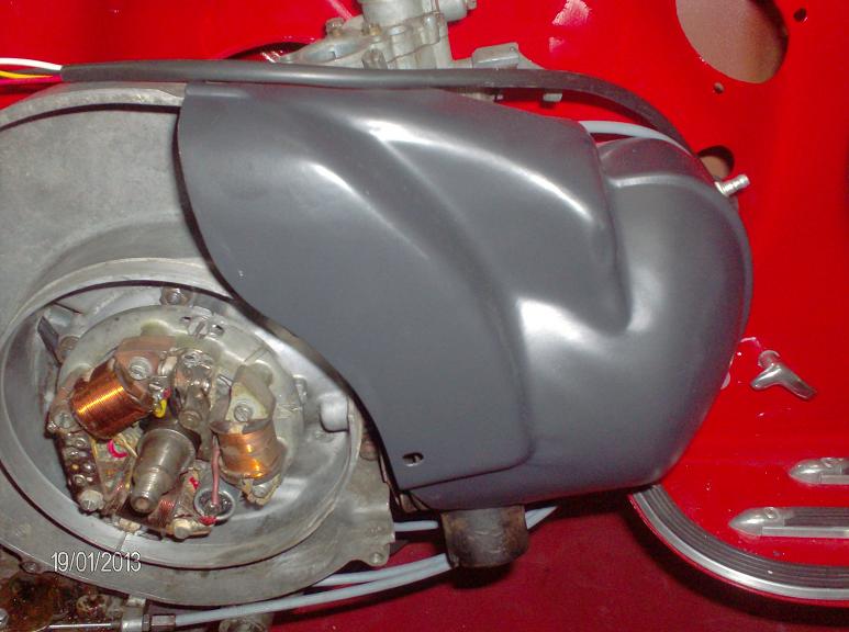

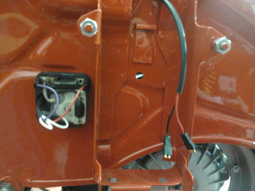

posto altre foto....ho scoperto che l'interruttore stop è sbagliato,monta quello piu piccolo,quindi è già ordinato!
48,09 KB

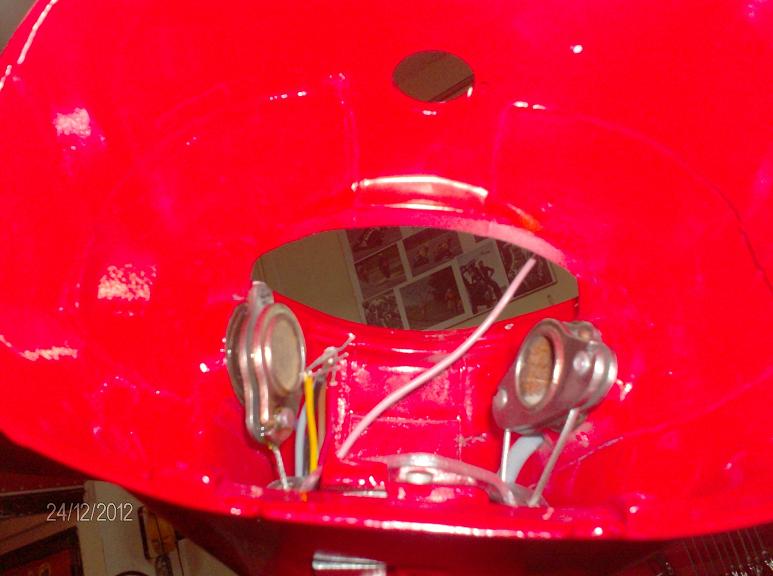

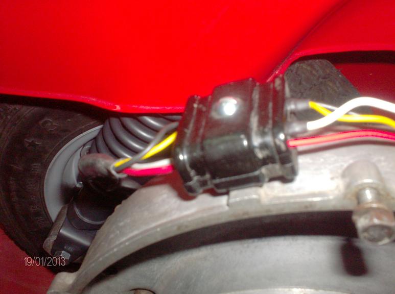

cavi passati...
47 KB
presa bassa tensione collegata,devo mettere i cappucci in gomma...
60,49 KB

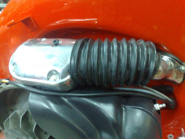

cuffia copricilindro poggiata per prova...
37,78 KB

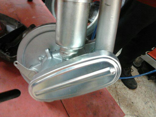

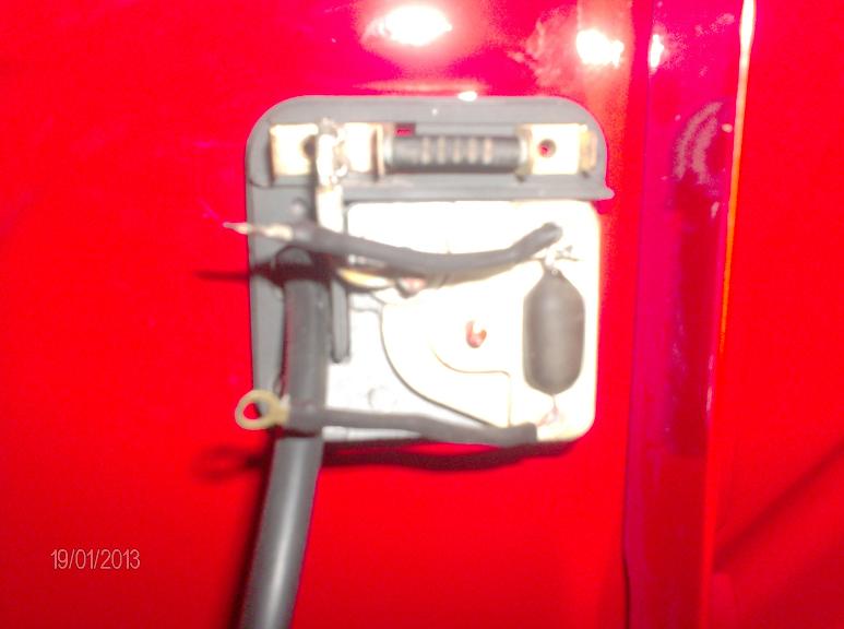

raddrizzatore originale restaurato...
60,24 KB
coperchio raddrizzatore...

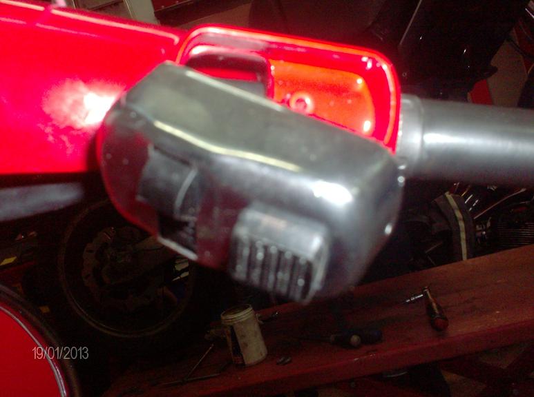

devioluci,adesso devo mettere su il commutatore chiave,il faro e il contakm...e qui nascono i problemi...ma si risolverà tutto!!!

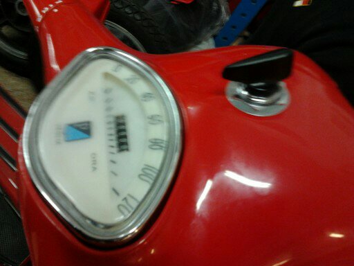

e infatti l'ottimismo ripaga:
36,74 KB

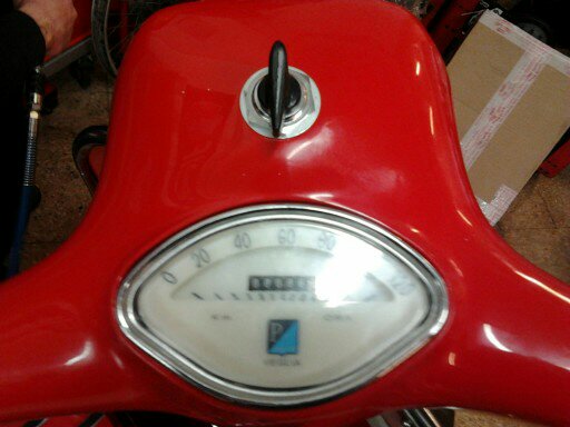

ho trovato il blocchetto d'accensione con chiave!
32,57 KB

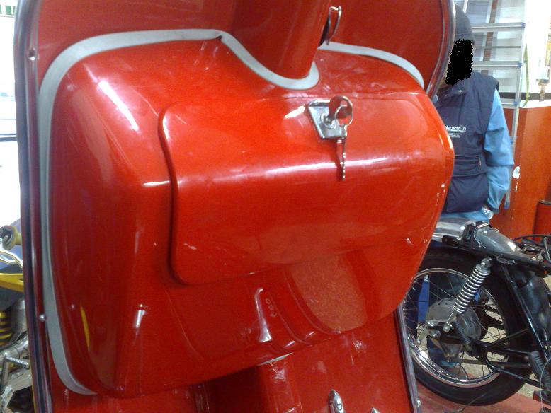

posto altre foto,scusate se la qualità non è proprio il massimo!!!
64,26 KB

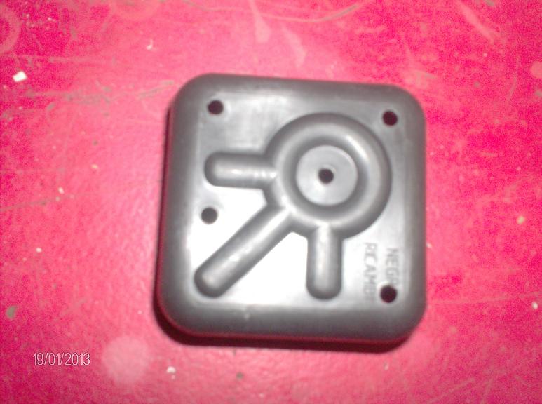

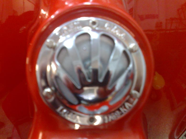

non mi convince la guarnizione del clacson...non dovrebbe arrivare a filo con la sagoma tonda del telaio???
93,52 KB
74,36 KB
77,37 KB
92,66 KB
69,28 KB
95,97 KB
74,66 KB
77,62 KB

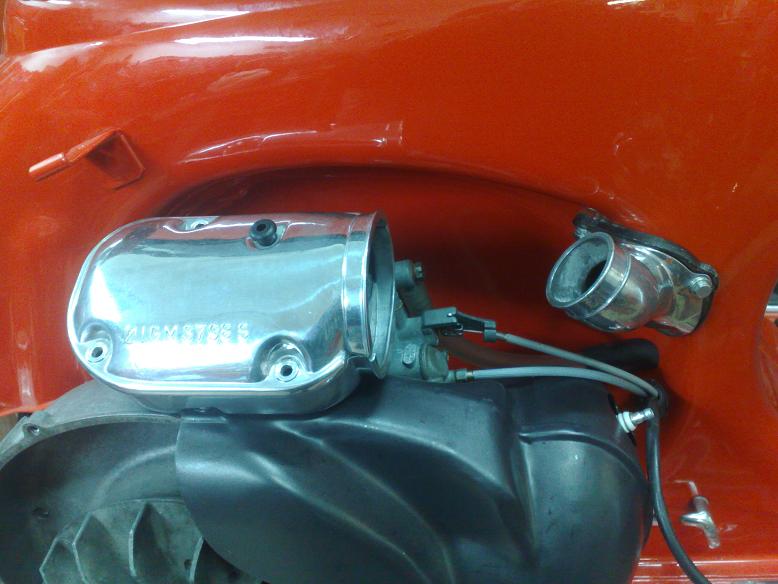

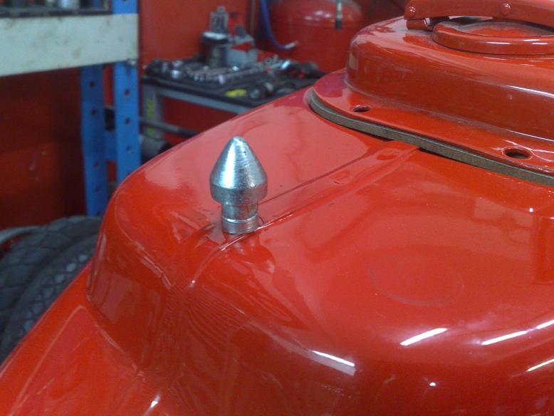

le tre viti della scatola filtro andavano brunite...provvederò,anche se non so come farle brunire...per errore ho fatto zincare anche quelle!

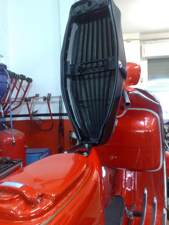

le viti riscaldale bene col cannello e poi le butti nell'olio esausto per brunirle,sotto al fungo posteriore dove si aggancia la sella mettici una rondella,la guarnizione clacson va grigia senza labbro

ok roberto,allora la guarnizione va bene cosi???grazie sempre x i tuoi consigli!!!!
bepo
Prov.: Lecce
Città: maglie
475 Messaggi
Inserito il - 15/02/2013 : 15:09:40  Mostra Profilo Invia a bepo un Messaggio Privato
la guarnizione non la vedo bene,è grigia o nera?
jocker
siiii
Prov.: Palermo
Città: palermo
690 Messaggi
Inserito il - 15/02/2013 : 17:53:57  Mostra Profilo Invia a jocker un Messaggio Privato
ovviamente grigia,giusto?
bepo
Prov.: Lecce
Città: maglie
475 Messaggi
Inserito il - 15/02/2013 : 19:24:15  Mostra Profilo Invia a bepo un Messaggio Privato
Giustissimomi sembrava strano che il Nero avesse sbagliato

ok,allora brunisco le viti e metto la rondella sul funghetto,grazie!!!!!
