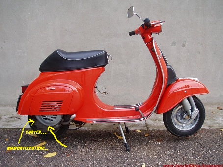

andre50special
vespinee
Prov.: Padova
1004 Messaggi
Inserito il - 01/11/2011 : 11:58:44  Mostra Profilo  Clicca per vedere l'indirizzo MSN di andre50special Invia a andre50special un Messaggio Privato
75,92 KB
allora io mollo l'ammortizzatore e mollo il carter...e faccio due foto poi mi spiegate...

fra2
Fra2
4034 Messaggi
Inserito il - 01/11/2011 : 23:44:38  Mostra Profilo  Visita l'Homepage di fra2 Invia a fra2 un Messaggio Privato
questo che dici è un "fatto" REALE....
tu carter intendi per caso il coprivolano???? quel l'oggetto che mi hai indicato con freccia sulla cosa tonda grigia con griglia?
QUELLO NON E' IL CARTER!!! è il coprivolano o copriventola...
Ragazzi questa è una realta' amara che sto leggendo....il che NON spieghiamo bene le cose.... siamo troppo tecnici troppe terminologie ai novelli... e sicuramente si rischia a non capirci e a pensare che la gente sta qui a raccontare le balle...
Eè ovvio che li il paraolio dietro al volano lo cambi in 10 minuti.... Andrea ci ha messo 30.... e noi abbiamo capito tutto il carter a due pezzi....
E' colpa nostra se non spieghiamo bene alla gente..siamo troppo superficiali, sicuramente è scritto 19999 volte ma almeno indichiamolo... linkiamolo nella sessione giusta.....c'è il rischia che va a leggere dove non dovrebbe....
il FORUM è fatto apposta per studiare e capirci nuove cose...e si impara sempre ... me compreso... Andrea è un ragazzo Giovanissimo una passione per le vespe che nessun coetaneo ha... stanno a fa' solo con la wii ihphone pc e videoporno....e a giro a zonzo a nun fa un cass...
Andrea almeno fa qualcosa di concreto sicuramente di istruttivo anche per il suo futuro.... poi non ha mai detto una paroilaccia...che la meritavamo.....
NOI NON LO ABBIAMO CAPITO..lo abbiamo mandato fuoristrada!!!
