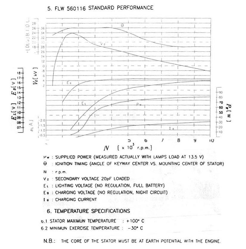

La curva di anticipo dovrebbe essere la medesima, in sostanza l'anticipo è pressochè fisso fino a circa 4000 giri dove inizia a decrescere per raggiungere il massimo decremento (di circa 8°) oltre gli 8000 giri.
A titolo informativo inserisco il diagramma della curva di anticipo della Parmakit, la curva che esprime l'andamento dell'anticipo di accensione al variare dei giri è quella più in alto

Grazie per aver postato il grafico, così è molto più chiaro il funzionamento dell'anticipo variabile.
