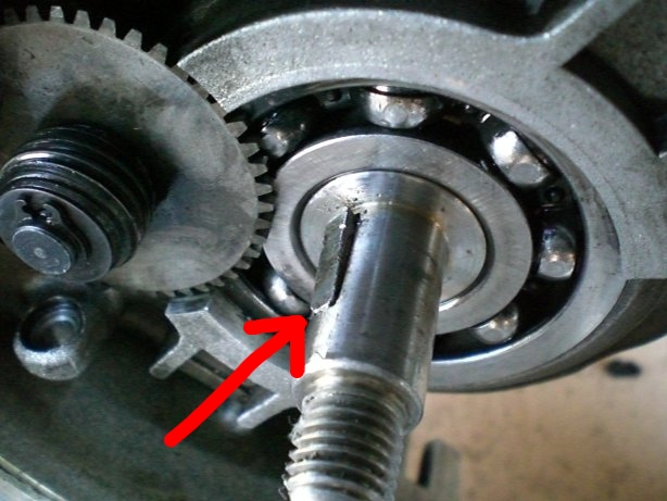

non riesco a togliere la chiavetta dall'albero motore e non vorrei rovinarlo, come posso fare?
ho provato con lo svitol ma proprio non viene via, come mi consigliate di fare??

Prova con una pinza.

provato, stringo forte provo a tirare su facendo anche leva ma nulla scivola la presa. Quei segni che vedi sulla chiavetta sono proprio della pinza...
Se do qualche colpo con un punteruolo su una delle due estremità della chiavetta si alza l'altra estremità o la incastro ancora di più?
aiuto!!

alzala e poi tirala o fai leva sotto e si sfila...
Inserito il - 29/10/2011 : 22:31:19  Mostra Profilo Invia a n/a (ex wyatt) un Messaggio Privato
per estrarre l'albero non è necessario togliere la mezzaluna, lo puoi fare tranquillamente dopo...
comunque quoto paolo... io solitamente per toglierla incastro un punteruolo dove ho fatto la freccia rossa e poi ci picchietto con un martellino... la mezzaluna si impenna immediatamente e in un attimo la togli...

ho prima levato l'albero e poi sono riuscito a levare la chiavetta.

Inserito il - 01/11/2011 : 11:36:55  Mostra Profilo Invia a Steck81 un Messaggio Privato
si dovrebbe fare senza fare segni di botte o pinzate.....
la chiavetta è semicurva e giocoforza se la premi da un lato con qualche colpetto dall'altra "gondola" e vien fuori
