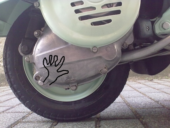

Volevo un consiglio da voi più esperti, ho una 50N del 64 tutta restaurata e già dalla scorsa estate ho notato un ticchettio muovendo la ruota posteriore, leggendo sul forum la colpa poteva essere dei dei silent block e quindi ho rimandato la sostituzione al rimessaggio invernale.
Oggi ho fatto una prova, coricata la vespa sul fianco sx con una mano (come da foto) ho tenuto schiacciato il motore e con l'altra muovevo la ruota, fa sempre il solito ticchettio, io escludo che sia dovuto ai silent, ma che sia colpa del cuscinetto. Se così fosse mi consigliate di far aprire il motore per sostituirlo oppure tenendo monitorato che non aumenti lasciarlo così? La mia 50 è tutta originale e quindi ci vado in giro ai 40 all'ora....
Grazie a tutti.

cuscinetto, ma quando hai rifatto il motore l'hai cambiato?

io noto il bullone del bloccomotore fissato sul telaio mi sembra decentrato sicuramete il silent bloc spappolato

Io ho tre vespe e tutte e tre hanno questo ticchettio,e due di queste hanno il motore completamente rimesso a nuovo.
Non so cosa possa essere di preciso ma a mio parere è una cosa normale.

Il silent è spappolato....
auguri sul prima serie hai tampone sx regolare e dx stretto della sprint veloce, quindi per sostituirlo serve il tampone special a dx e quello large stretto a sx, non puoi adottare quindi i silent imboccolati, nè quelli della ET3 a meno di non ridurre artigianalmente il diametro del semi silent tipo ET3 di dx....
un lavoro pulito però su quel motore prevede pressa manuale tubo originale e silent in gomma tipo stretto e largo piaggio come detto...
e quindi ti ho detto anche come fare... grossomodo.
Il rumore se è un ticchettio regolare ruotando la ruota a motore spento, potrebbe essere qualche crociera del cambio che urta appena l'ingranaggio della messa in moto, capita in due casi, il primo se hai l'albero apepna storto, il secondo se tutto il gruppo cambio sull'asse di trasmissione del secondario non è ben allineato nel motore, prima di aprire tutto per un cuscinetto (per altro su questo modello costoso e raro p4scoli) che per altro se fosse rotto farebbe ben più casino ed avrebbe un rumore di strusciamento pronunciato e non un ticchettio, prova a smontare il tamburo e tirare due sane mazzate sul piattello-mozzetto, dovrebbe scendere verso il basso di 0,2mm e il ticchettio scomparire... similmente se non è il gruppo dels econdario a toccare sull'ingranaggio di messa in moto è l'ingranaggio a ventaglio della messa in moto a toccare sull'albero del secondario, prova quindi a fare leva tra carter e pedivella e vedi se tirandolo verso l'esterno si muove appena... insomma il gioco è allontanere di pochissimo i due ingranaggi... ma potrebbe certo essere di tutto, prova prima però.

fai queste due prove quando tiri giù il blocco per i silent prima di aprire tutto.

Quando ho rifatto il motore tutti i cuscinetti sono stati cambiati.
Il bullone del blocco motore sembra decentrato per la prospettiva della foto, da vedere a motore smontato i silent non sono assolutamente spappolati.
Il rumore non si sente ruotando la ruota ma (per intenderci) a vespa coricata tenendo la ruota per la gomma muovendo questa in su e in giù.

è solo il gioco dell'albero che batte sul carter... è normale.
Il silent sembra storto...

Non sembra È storto la foto parla chiaro

Anchio ho lo stesso modello e ho lo stesso ticchettio muovendo la vespa di lato,credo che sia normale perchè anch'io ho revisionato completamente il motore da poco. Ma a me lo fa anche con la ruota alzata da terra,nella zona della calotta. Fatti aiutare da qualcuno che ti tiene alzata la ruota posteriore mentre tu scuoti il motore lateralmente senza prenderlo dalla ruota.
