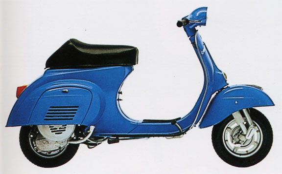

anche se la 50R era il modello "economico" è pur sempre un signor vespino 50; tra l'altro la tua è comunque una prima serie,è riconoscibile rispetto alle altre per le ruote da 9" con i tamburi dei freni autoventilati e per il copri sterzo verniciato in tinta con la carrozzeria. La scritta sullo scudo è diagonale. Il cambio è a 3 velocità.
guarda che bella che è
seguiamo il progetto originario, questa come la fatta mamma Piaggio e il motorazzo sul PK, che tra l'altro ha il telaio molto più robusto e i freni migliori...

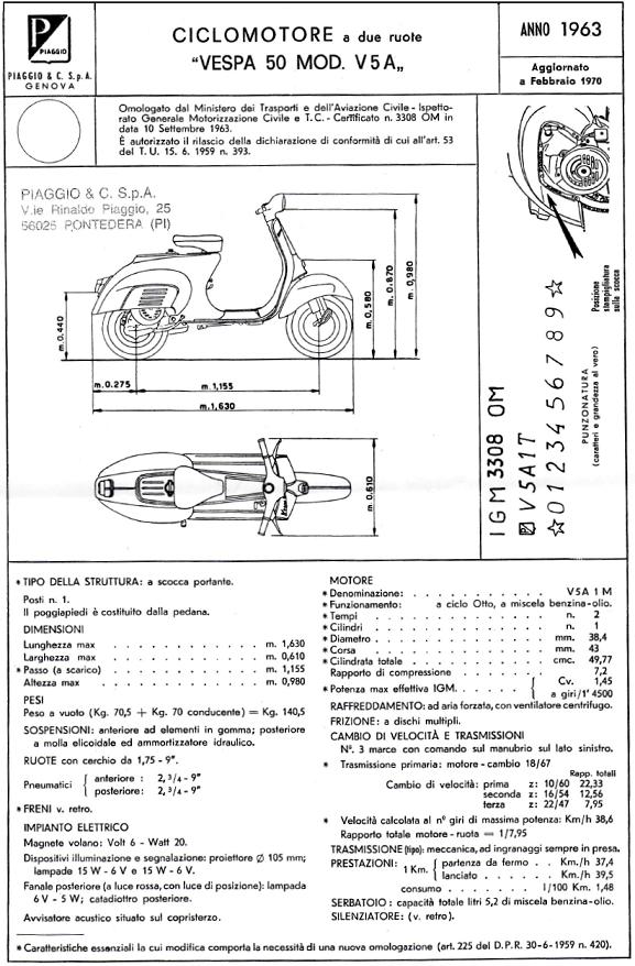

e tè, me voglio rovinà, te ce metto pure la scheda tecnica/omologativa
poi, quando ne avrai bisogno ti darò le fotocopie dell'originale, ma non dirlo a nessuno
